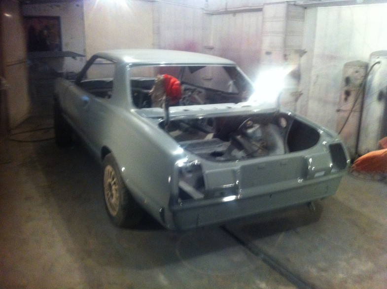

так вот -задача для маляров просто нереально сложная
1) очень сложные формы кузова
2) за многие года не раз рихтованная и шпаклёванная  машина просто многие грани потеряла ..
  маляра реально работают как художники  снимая слои за слоями до металла на пару с рихтовщиком который по указаниям маляра простукивает линии
короче что долго говорить -сложно
3) крылья -телевизор-капот -крышка багажника -в первую очередь готовятся под покраску т.к с них будет снята матрица и в дальнейшем изготовлены копии из пластика ........которые и будут краситься вместе с кузовом
