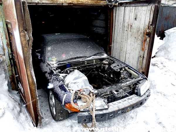

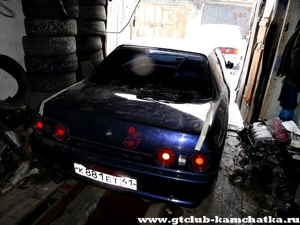

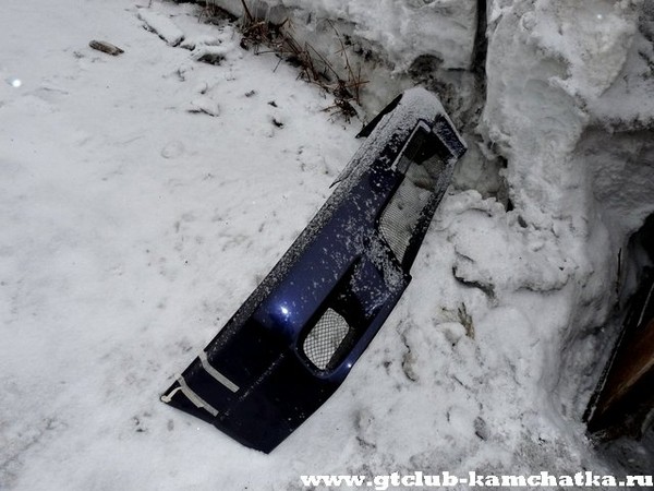

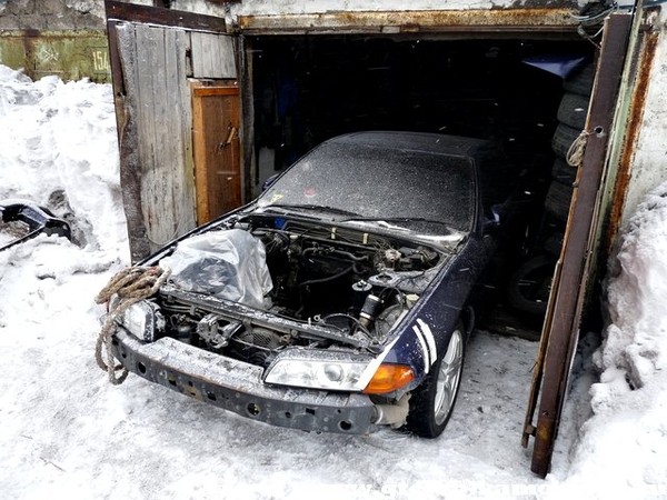

Машина была куплена осенью 2007 года вот в таком виде:
На тот момент машина была довольно в плачевном состоянии. Мертвый топливный насос (поменял на новый от 33 GT-Ra), двигатель еле дышал (только что установленный контрактный с очень маленькой компрессией). Был произведен кап.ремонт. Из ходовой треснутый рычаг. По кузову хватало дефектов (на капоте какбуд-то бухали). Задние крылья интенсивно ржавели, покрыл антикоррозийкой (чем именно сейчас не вспомню но этой зимой все будет переделываться . Сразу решил поменять передний бампер (дизайн не тот) и переднее левое крыло (было вмято и пиджаченное несколько раз). Зимой влетел в сугроб и разбил передний бампер, замял крыло – значит всетаки суждено было поменять все это дело. Исправил косяки с проводкой. Такое ощущение, что там стояло 3 сигнализации и столько же магнитол. С заземлением были проблемы… От старого хозяина остался китайский телевизор, от которого вскоре загорелась проводка. ТВ был сразу же выброшен (не понимаю зачем в такой машине телевизор…). Так же избавился от магнитолы (которой цена 500 руб.). Поменял китайскую сигнализацию . Пришлось поработать над выхлопной системой, подуставшая была. Чтобы не спалить двигатель (как старый хозяин) установил датчики GREDDY. Китайская ручка МКПП (из какого-то металла) была поменяна на RAZO (кожа).
Итог эксплуатации 1 сезона: подшаманил кузовщину, салон, разобрался с электрикой, ну и все мелкие недочеты. Но самое главное - двигатель начал нормально работать.
На данный момент отремонтировал ходовую, остались небольшие мелочи. Что куплено и устанавливается сейчас отпишусь весной . В планах заняться вплотную двигателем и немного внешним видом.
« Последнее редактирование: 18 Август 2013, 22:12:20 от MadISon »
