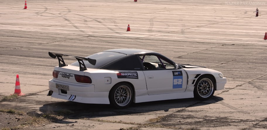

Спилив пару покрышек на "взлетке" убеждаемся что вроде всё в порядке ...даже появились тенденции к дрифту )))))
моя первая спиленная пара резины ))))
