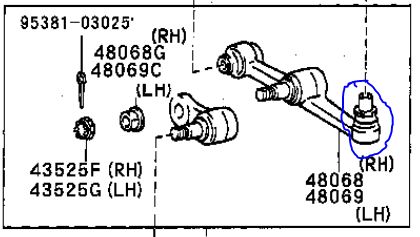

рычаги я уже заказал, жду когда приплывут, а вот с шаровыми вопрос стоял не так остро, пока не увидел что действительно с ними всё так печально... на экзисте в схеме указана только одна шаровая, которая лепится между ступицей и кулаком, а вот еще 2 не могу там найти... прилагаю схему, красным выделена опора, о которой я писал...

Еще две на нижних рычагах.
Re: Шаровые SSS
« Ответ #4 : 11 Ноябрь 2014, 22:23:10 »
На этой же картинке снизу слева в квадратике обведены...

Проще говоря они не деталируются и заказываются с рычагами в сборе, как большинство шаровых

1. Они у тебя уже "плывут" вместе с рычагами. Это если про нижние.
2. На продольных рычагах я себе их закапрометил (по итогу хватило на 3 года и 85000 пробега до самой продажи машины).
3. Верхние, само собой, отдельно надо заказывать. Цена оригинала была что-то около $50 за одну.
Вот тебе и три шаровых на ступицу )

вопрос решен, не знал, что они идут вместе с рычагами
З.Ы. рычаги уже на машине, ничего не стучит и не брынчит!
