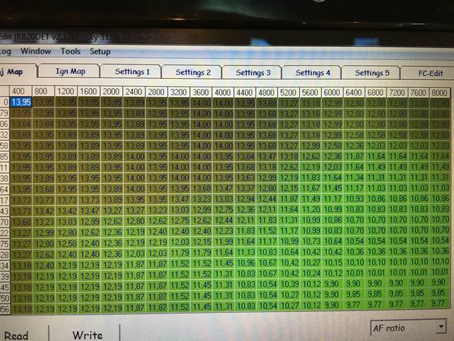

Всем привет. Вопрос к знающим людям. Остался тут кто живой? На машине родная фишка проводки и комп от rb20det. Установлен двигатель rb25det (не NEO). Комп прошит под 25 мотор. Соответственно приобрел под свою проводку Apexi PowerFC на rb20det. Без настройки дико богатил. Форсы прописал, смесь по потокам воздуха на ХХ настроил, по оборотам вроде тоже. До буста пока еще не дошел.
Вопрос первый:
Моя топливная карта выглядит вот так:
Начинается не с положенных 14,7 а 13,95. Это норма?
Вопрос второй:

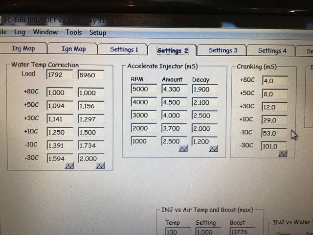

При прогреве смесь по ШЛЗ начинается с 10,3 и поднимается до 13,9. Вот эта ячейка слева корректирует подачу топлива от температуры воды. При ее корректировки ничего не меняется. Что не так делаю? Или с 10,3 это нормально можно не убавлять топливо на прогреве?
Вопрос третий:
На горячую плохо заводится. Регулировать зажигание?

Привет! Я не очень знающий, но раз уж тут больше выживших нет, то..  :)
С тюнеными мозгами не работал, настраивал только сток мозги Mitsubishi. Но думаю принцип работы у всех примерно схожий, за исключением некоторых особенностей.
По первому вопросу.
В PFC есть такой режим работы как Closed Loop? Когда смесь регулируется по обратной связи от лямбда-зонда? На низком лоаде, соответствующем разряжению в коллекторе, смесь идет строго по карте или держится примерно 14,7 ?
По второму вопросу.
У меня в стоке прогрев начинается с 12 и по мере прогрева растет до 14,7. 10,3 что-то уж совсем богато.
По третьему вопросу не подскажу. У меня было такое, когда настраивался под нестоковые форсунки и указал слишком большую производительность, тогда долго заводился мотор, но и смесь на старте и при работе на ХХ была 17-18 и мотор дико колбасило.

По обратной связи вроде нет. Смесь надо настроить строго по карте. При первом подключении арехи ПФС смесь на прогретую была 10,5  ??? Под карту сделал 13,9...
