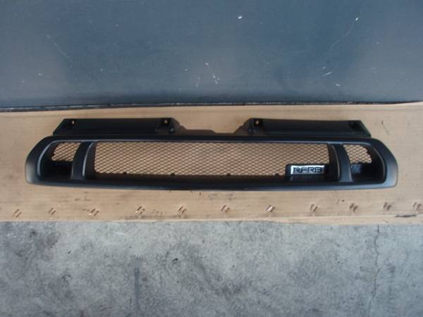

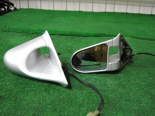

притарил себе зеркальца GANADOR и решеточку RFRB с яхи, уже в пути...
