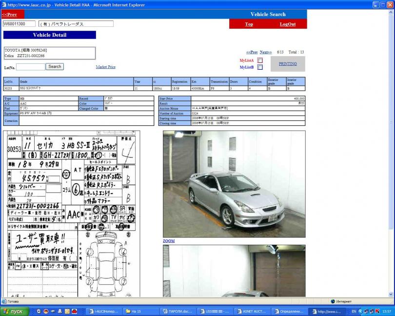

Май 2006, 3 года езжу на правом руле,сомнений по поводу преобретения следующей праворукой машины никаких! Настоящая японка должна быть с правильным рулем! Нужна машина с неплохой динамикой,на ручке,без турбины,с разумным расходом бензина( предидущая машина - умирающий Галант VR4 на автомате с расходом 25-30 литров!) и обязательно аукционная,пробег не более 70000. Друг купил Аккорд Euro R ,покатался,понравилось,но хочу купе! Прелюд внешне прямоугольный какой-то,на Интегру DC5 надо 22 тыщ $ минимум. Так что Селика осталась единственным вариантом! Цвет планировал либо серебро,либо белый и обвес обязательно TRD. Покупка затянулась в 1.5 месяца и вот мне сообщили что ставка прошла
Отвез первую порцию денег и стал ждать,ехала она до меня 2 с лишним месяца! И вот наконец забрал.

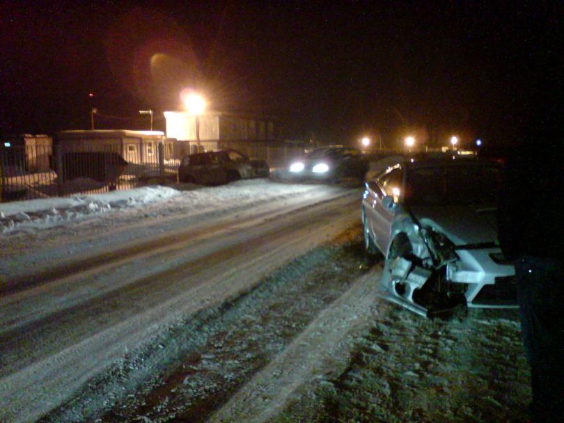

Катался без проблем и поломок 2.5 года и стал уже думать о смене авто. 27 февраля возвращался после катания на сноуборде из Степаново,проселочная дорога,не посыпана,оч. скользко(на 4 передаче шлифуют колеса)еду 40 км в час и мне на встречку вылетает Сузуки Витара,наверно очень торопился покататься. Пытался увернуться ,но он меня достал.
Пока стояли мимо проехало несколько клубных машин,останавливались,предлагали помощь  еще раз спасибо парни!

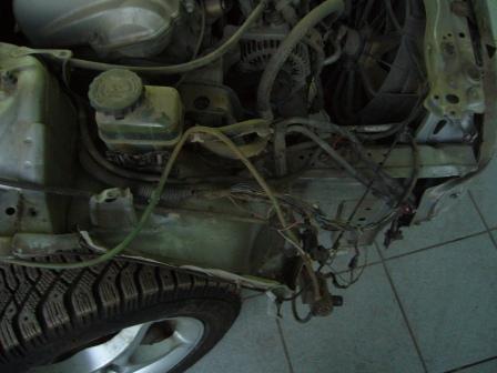

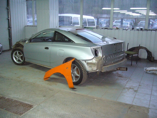

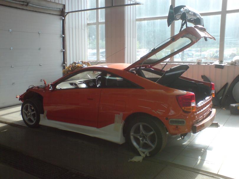

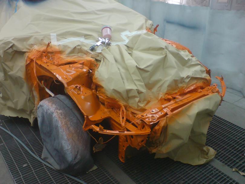

После разбора повреждений и дефектовки получилась такая картина:Удар был достаточно сильным,жестянщики и стапелист посмотрели и сказали ,что у отечественных машин на крыше складка бы вылезла,а тут ничего криминального,все потянется и встанет на место,перекосы в несколько миллиметров Правая сторона подвески в хлам,подрамник разорвало,колесный диск смяло почти в восьмерку,Кузов оказался крепким,да и удар был вскользь и в основном в подвеску,рулевая рейка цела,лонжероны на месте,правую чашку толкнуло вовнутрь на 3 мм,дверь цела ,но есть небольшой перекос,поменять решили только брызговик.
Заменил весь перед суперстрата,привод колеса,подрамник и кое что по задней подвеске,плюс вся мелочь,все новое через exist. Крылья стеклопластик, капот карбон,черные фары,спойлер карбон заказаны у Кактуса. Обвес у Броневитька. Думал по поводу аэрографии,но ничего не придумал и решил просто перекрасить,в какой нибудь яркий цвет. Остановился на оранжевом. Пока ждал ништяки разобрал салон,снял двери,пришлось форточками пожертвовать и заказать новые,т.к. машинки для срезки небыло,а струной все молдинги порезали,пробовал ножом изнутри срезать,герметик плотный,нереально. Так же не смог аккуратно снять дверные ручки(провернулись закладные) и пришлось заказать новые. Отремонтировал несколько мелких вмятинок и убрал дырки от спойлера.

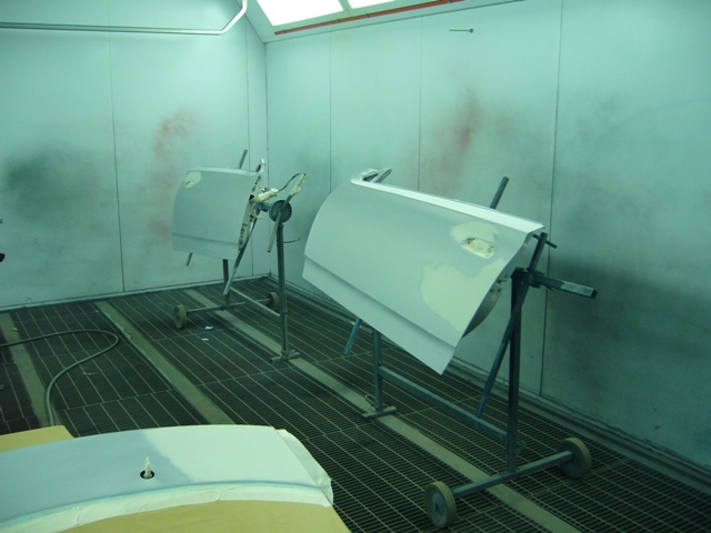

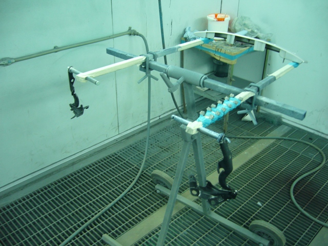

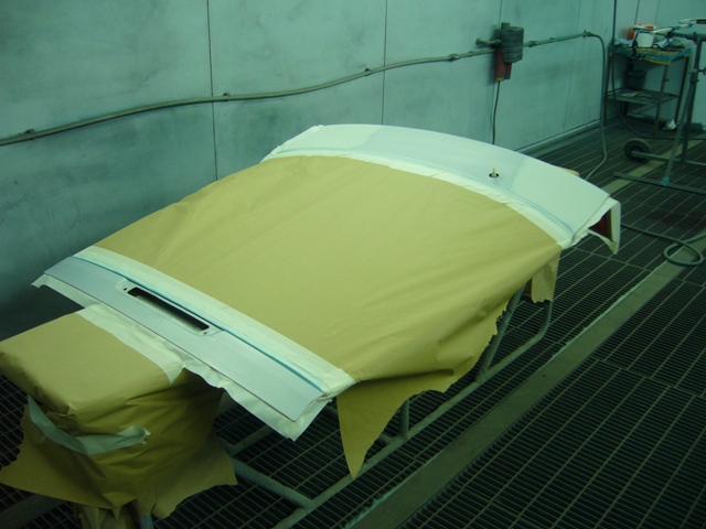

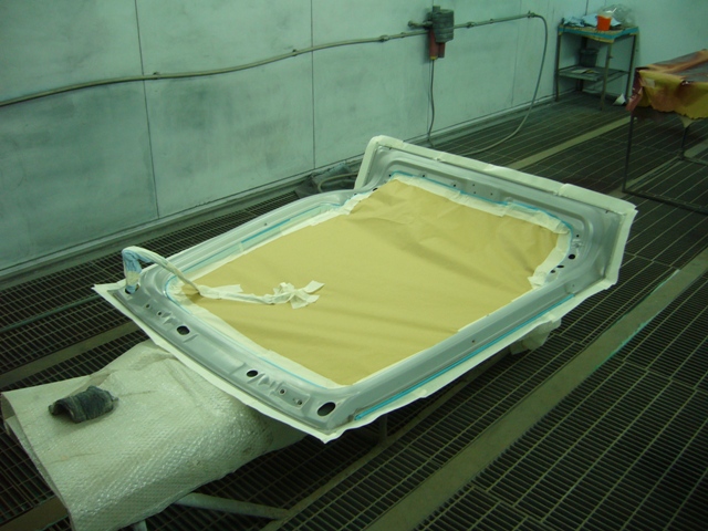

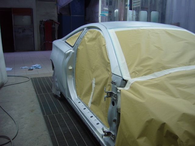

Сначала решил покрасить внутреннюю сторону крышки багажника

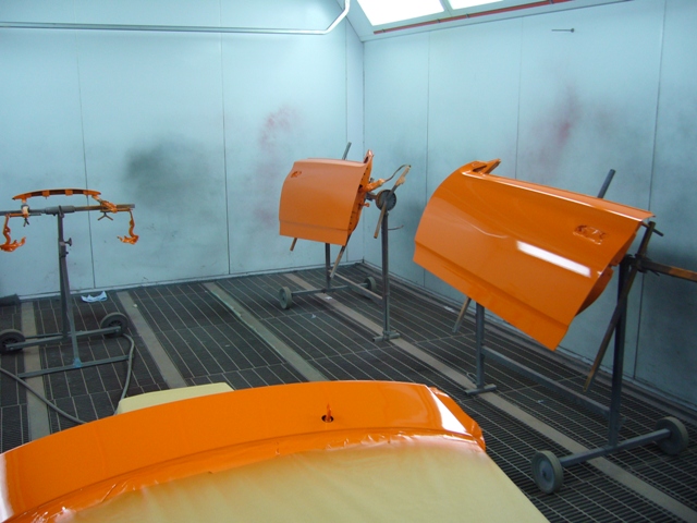

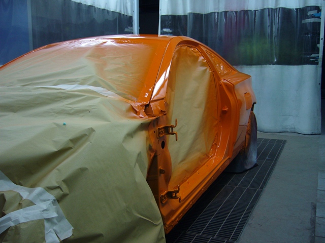

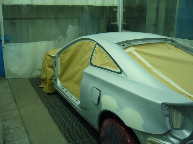

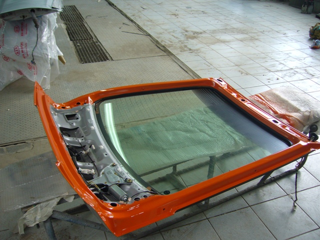

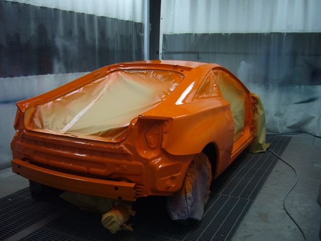

Дальше кузов,двери,петли капота ,болтики и багажник снаружи
С места аварии

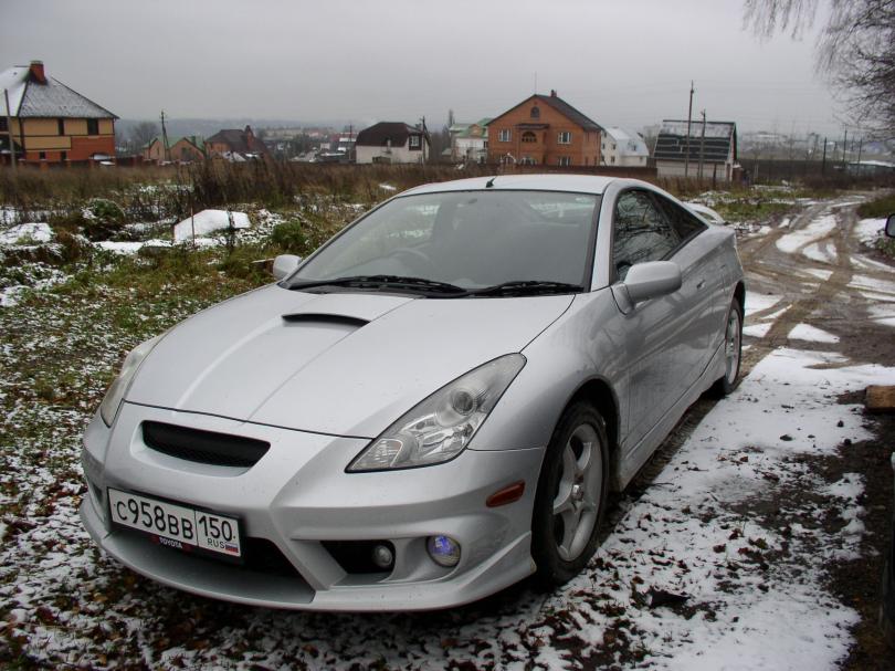

еще пара фоток до аварии

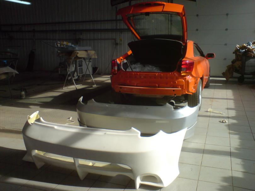

Краска из веера Ламборджини, номер не помню,там 3 оранжевых,2 металлика и 1 солид. Я взял вариант без металла,она ярче. На днях точно посмотрю номер. Не пишу ничего нового,т.к. ремонт мой затормозился из-за подрамника. Купил б/у ,поменял всю подвеску,на стапеле потянули и поменяли мятые части,даже покрасил в оранжевый моторный отсек, а сход-развал не сошелся. Стали причину искать и снова промерять все,и оказалось,что на вид нормальный подрамник оказался кривым. Заказал новый в existе и жду уже 3 недели. Пока подогнал и покрасил задний бампер и установил спойлер. Фотки с телефона правда

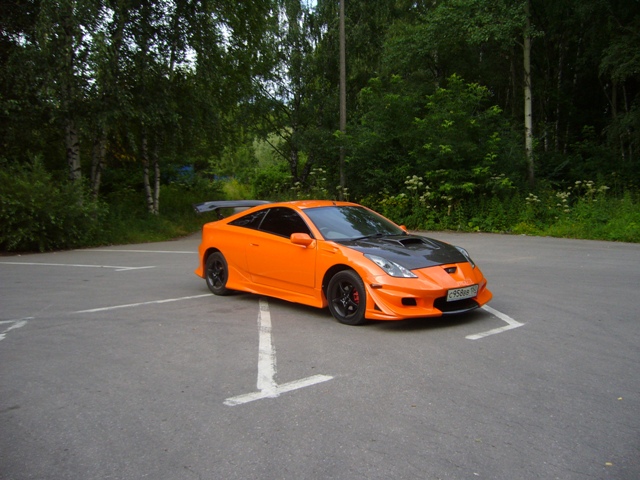

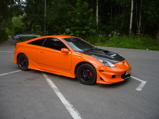

В четверг наконец то выехал!  Пофоткать нашел время только сейчас! Вот что получилось!

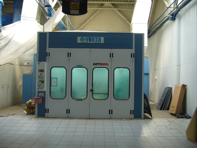

От себя добавлю! Хоть и цвет этот банально, но здесь он смотрится! а так же как хорошо когда есть специальное помещение где можно красить детали хотя бы, без проблем)))
