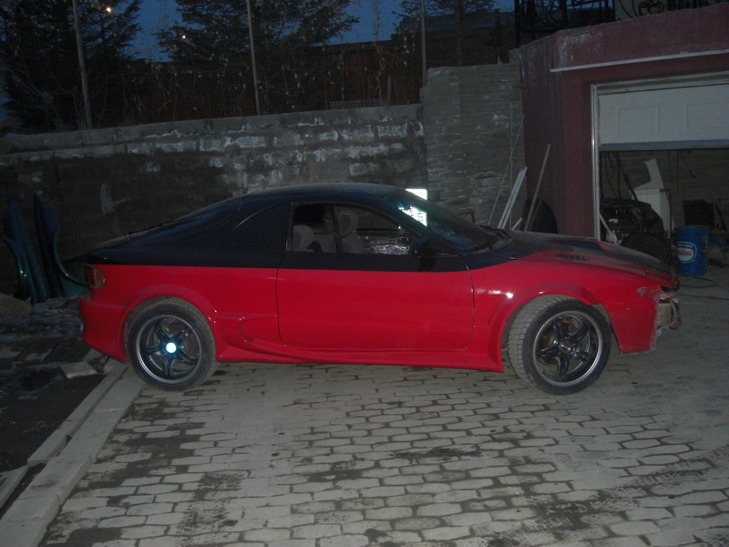

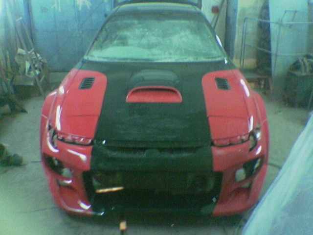

Зимой она выглядела так:
А тем временем старый кузов стоял под слоем снега:

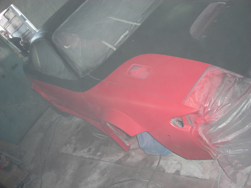

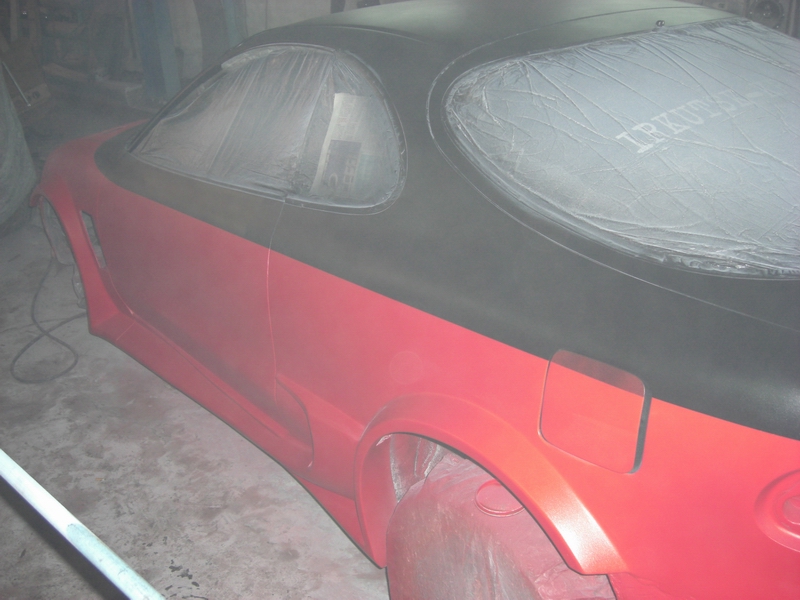

А к середине лета вот так:

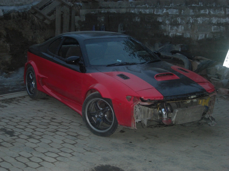

на данный момент машина стоит в сервисе (переживает третье рождение), раздуваю ее до безобразья, т.к. поставил 17е диски 5zigen 8 и 9 дюймов соотвественно... фото сделано в июле
