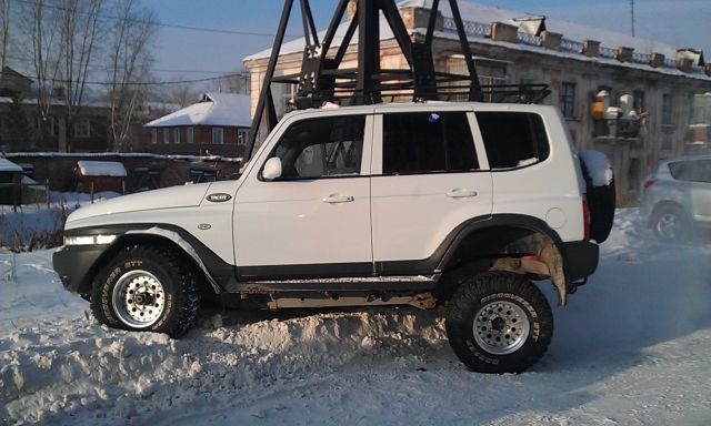

« Ответ #11720 : 08 Февраль 2014, 14:08:24 »
Как-то так

Что ещеза  диагоналка?
когда по диагонали теряется опора под 2-мя колёсами (по одному на каждой оси) например, при выезде из колеи.
тогда эти свободные 2 колеса крутятся в воздухе, а другие 2 стоят на месте - машина сдвинуться не пожет.
машины с межколёсной блокировкой (не важно, полной принудительной или автоматической) этому эффекту подвержены мало.
