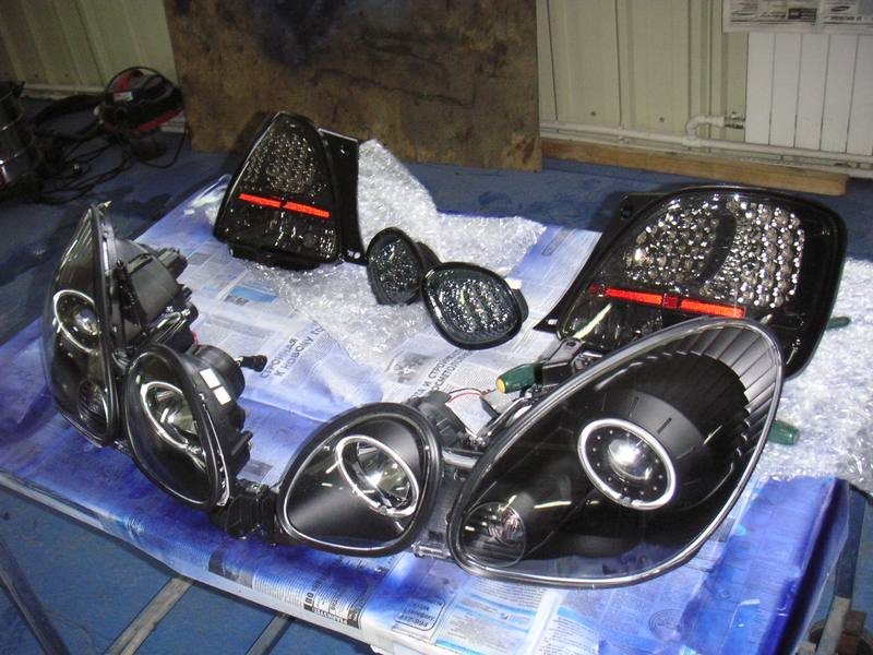

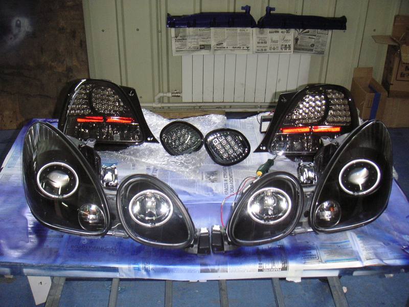

« Ответ #107 : 17 Февраль 2009, 23:39:27 »
Чтобы не было клонов в городе, выкладываю фото оптики, убедительная просьба от владельца, ставьте другую оптику :)
« Ответ #108 : 18 Февраль 2009, 14:07:59 »
ангельские глазки  :D
