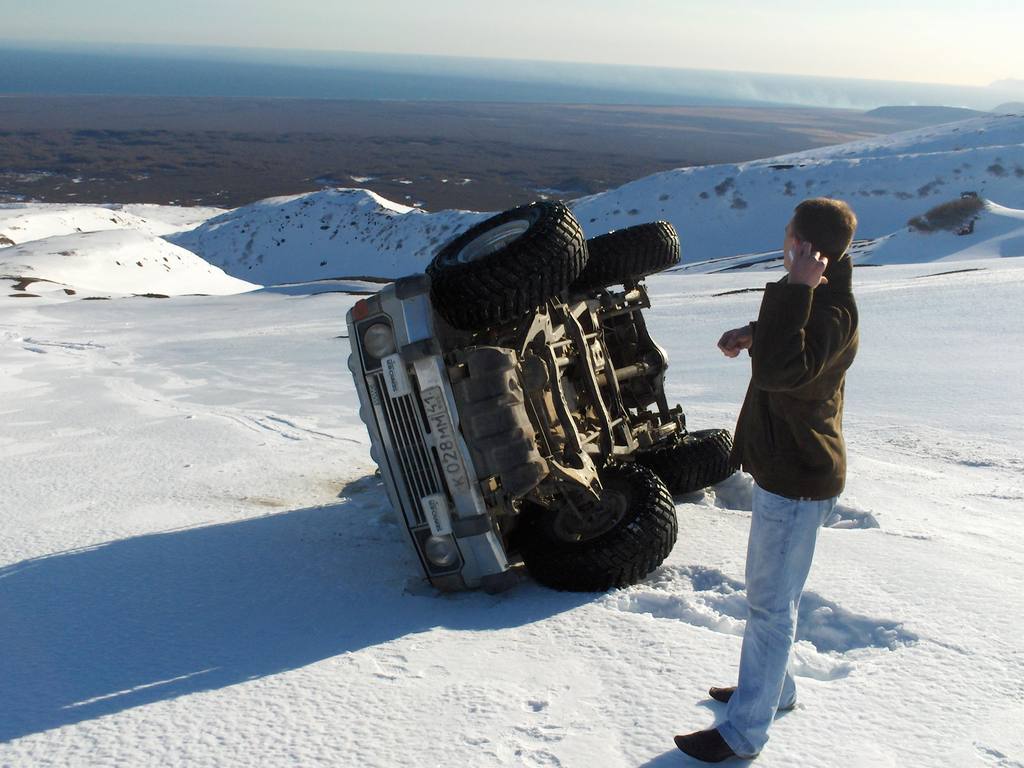

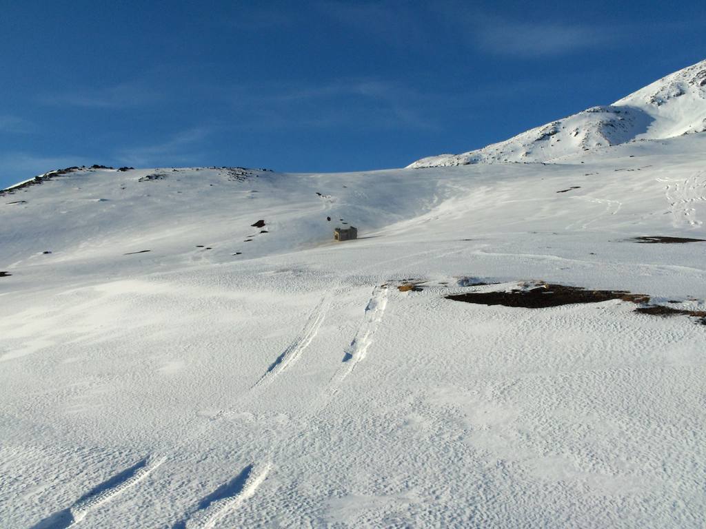

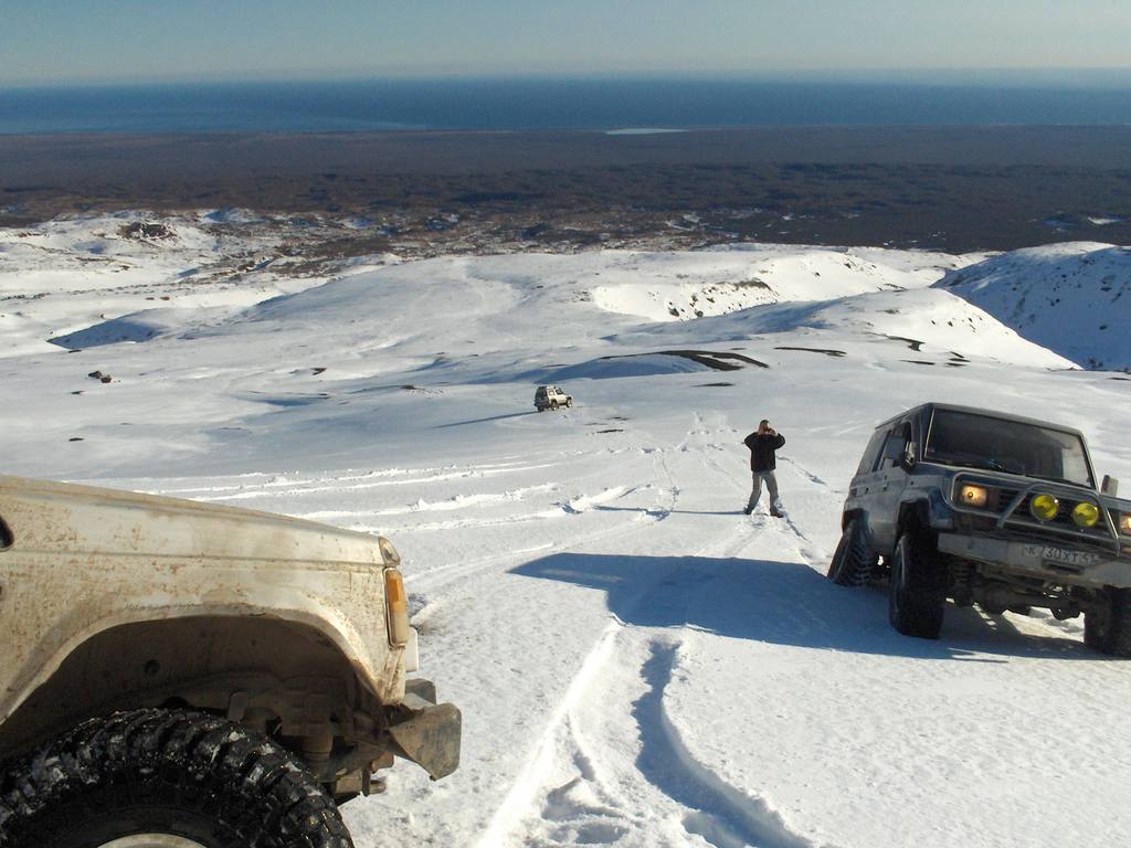

А что значит лаптиться?
Вот тут я ездил лично на давлении 0,0... Ни разу за год не разулся...

« Ответ #44 : 29 Сентябрь 2008, 00:13:01 »
) там наст деревянный)... а лаптиться, это когда при скидывании давления площадь опоры увиличиваеться. Не нужны сильно широкие диски.. а то разуться можно. А ты поэтому и не разувался.. что ехал да и ехал. ты попробуй после хорошей пурги пройти на океан хотя бы.. прямо по дороге, не по полям где выдувает. Только именно сразу после пурги.. снег рыхлый, сухой, а вот через пару дней уже другая тема.. снег твердый, слежавшийся.. топтаться легче будет.. а после оттепели вообще дорога. катись не хочу. а вы там садились только тогда, когда наст продавливали.. поэтому и спускались, а так бы ехали да и ехали. просто машина не большая.. зимой максисы нормально будут ехать.летом симексы. или вообще, притащил бы себе 35 бугер.
