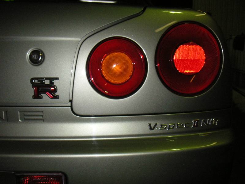

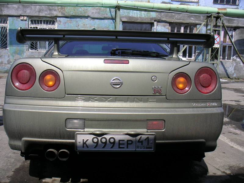

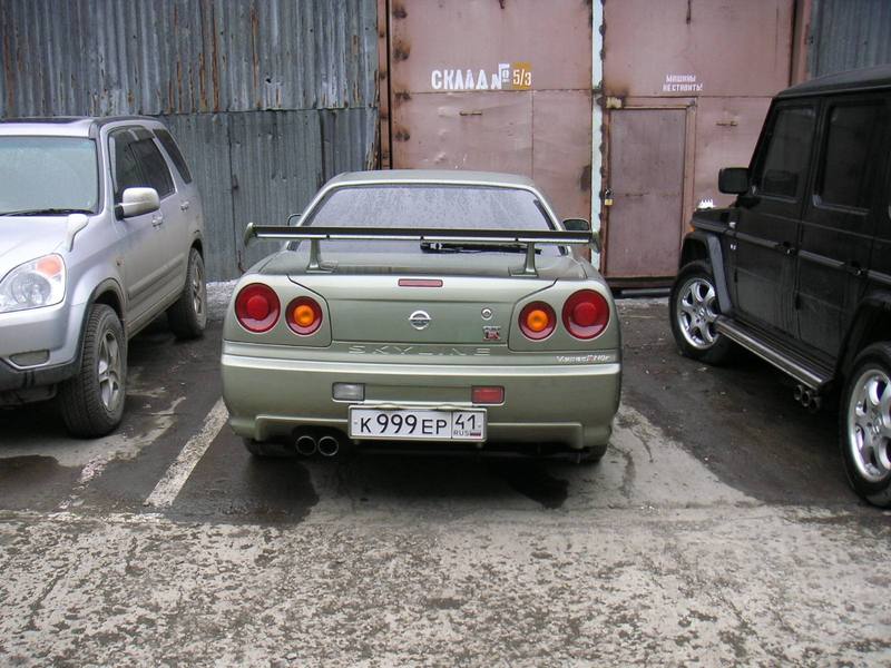

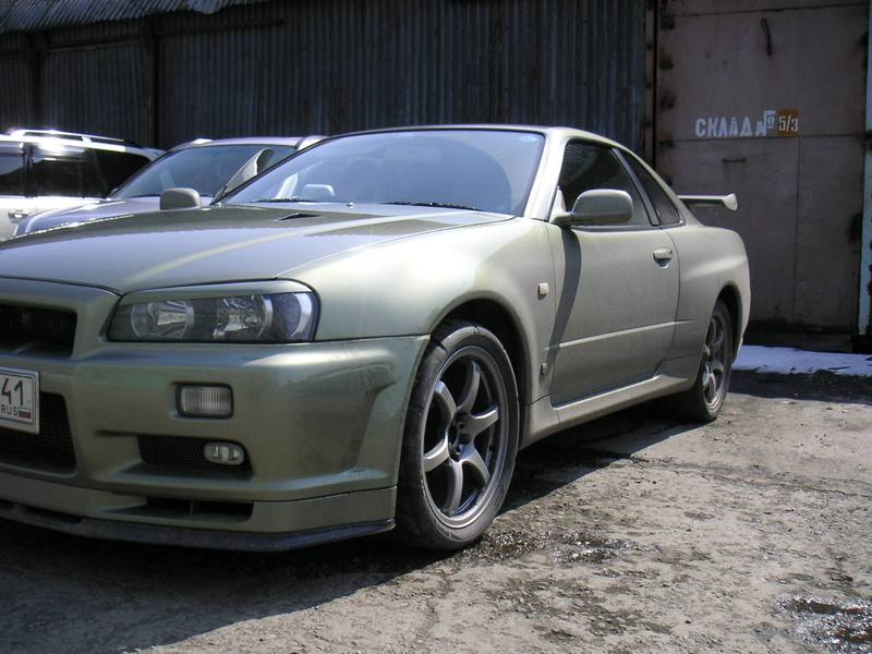

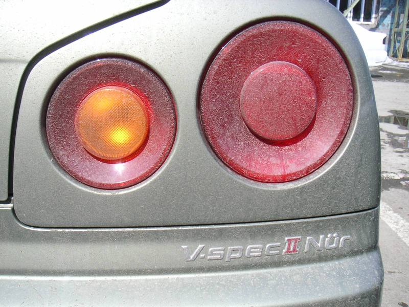

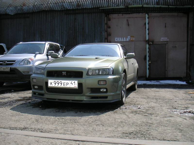

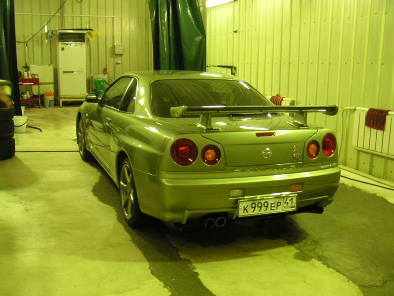

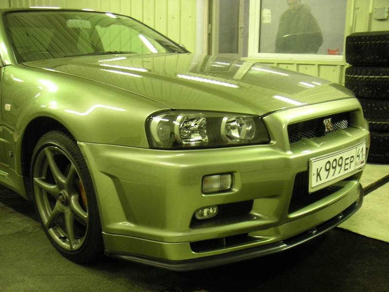

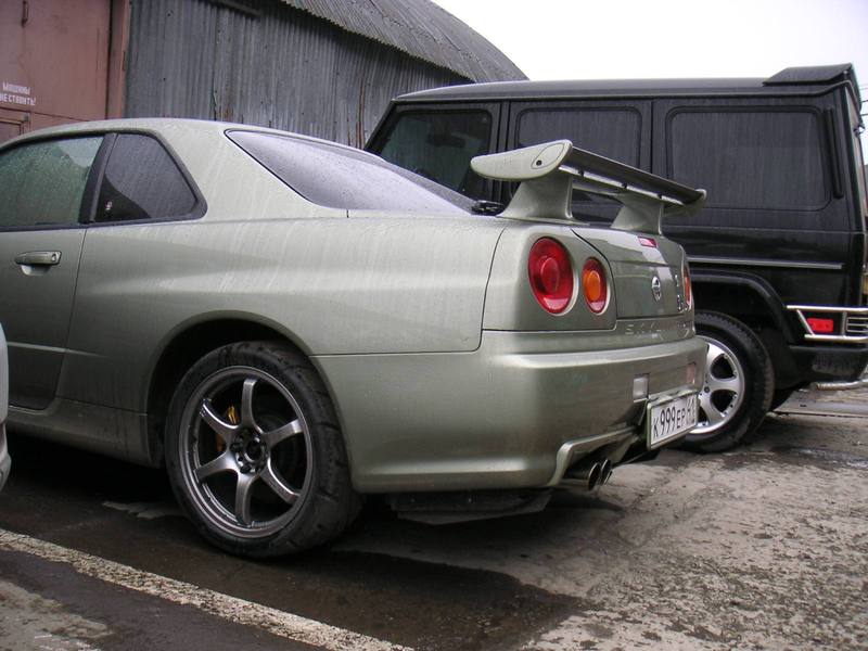

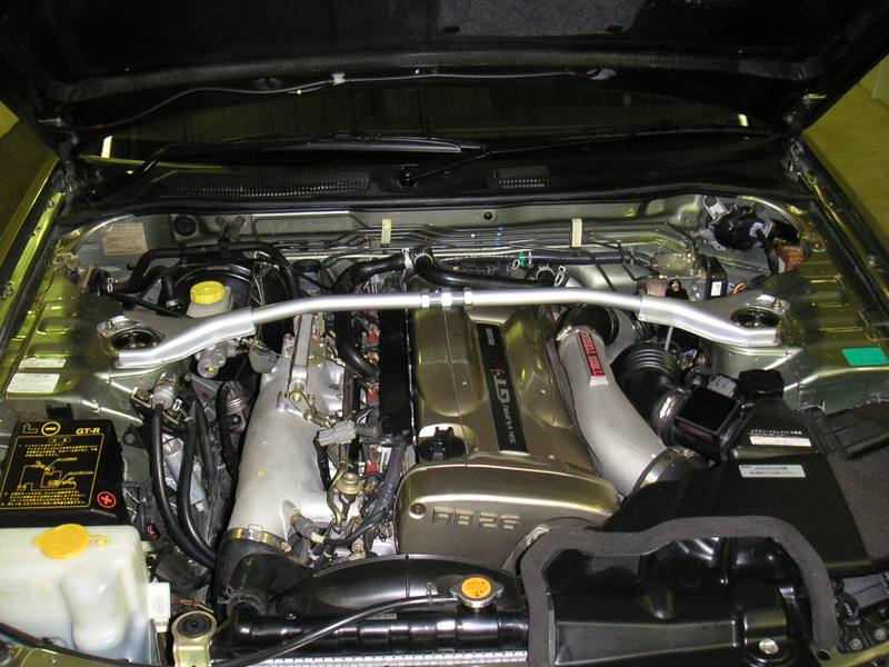

Nissan Skyline GTR – GTR V-spec 2 NUR (Victory Specification 2 Nurnberg). Таких моделей было выпущено в свет ровно 1000 штук, характерные особенности отличия от других GTR  наличие более жесткой подвески, уменьшенного клиренса, перенастроенной системой управления полным приводом, дополнительно отображаемыми на центральном дисплее параметрами боковых и продольных ускорений, а также секундомером, помогающим отсекать время круга на кольце, клапанной крышкой золотистого цвета.
Автомобиль: Nissan Skyline GTR V Spec2 Nur
Год выпуска: март 2002г.

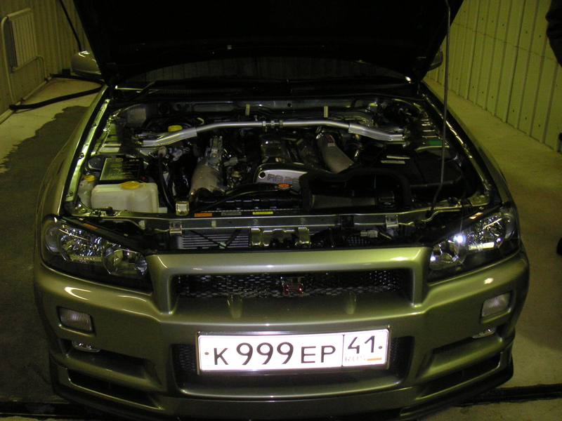

Мотор: RB 26 DETT 2.6 литра Twin turbo 280 л.с. в стандарте, после доработки 550 л.с.
Привезена из Японии с пробегом  4200 км по Японии

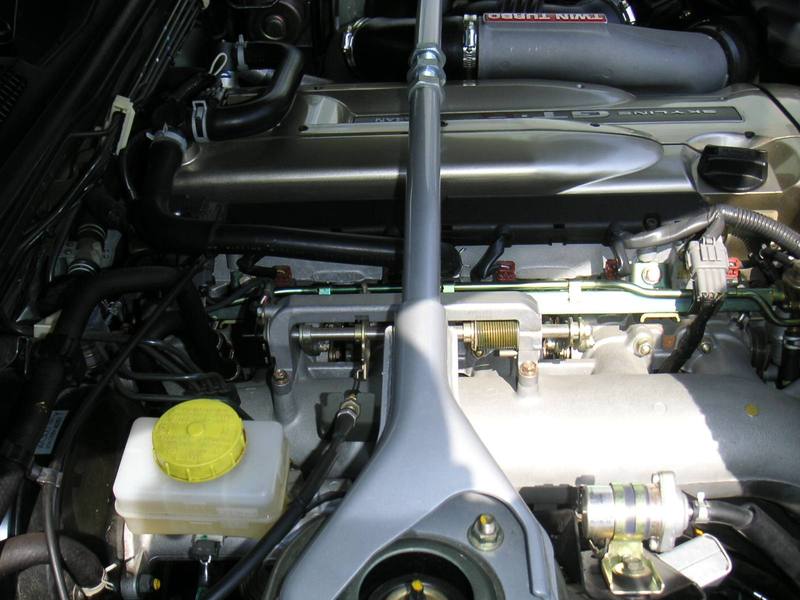

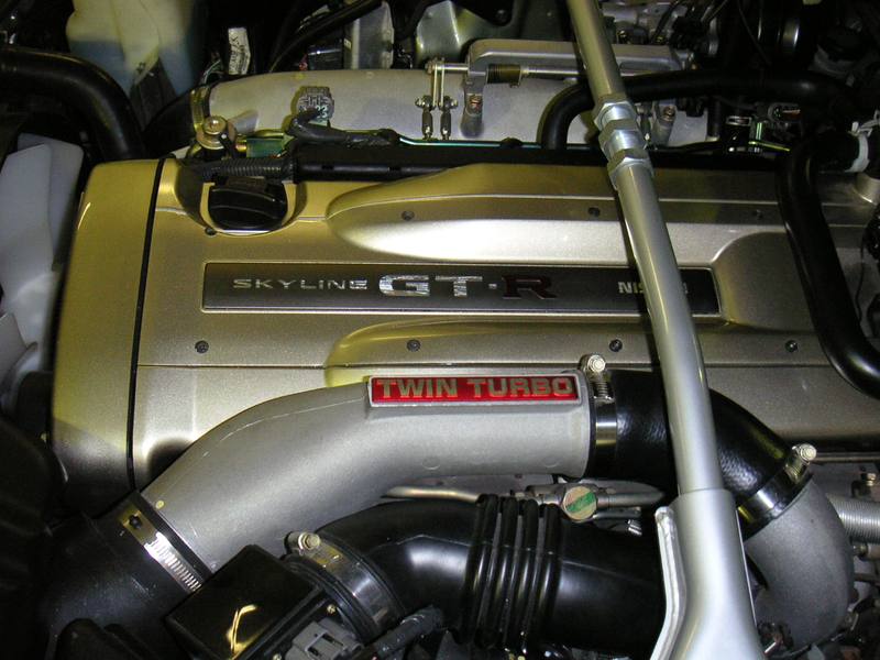

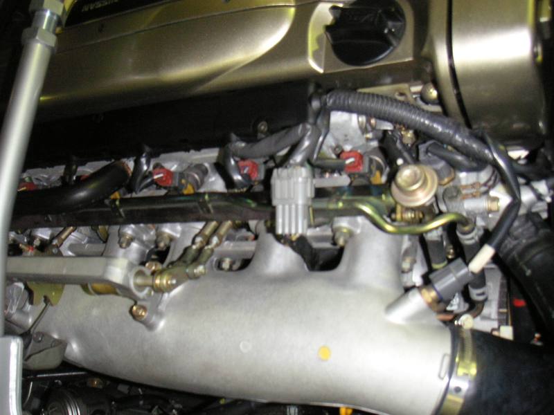

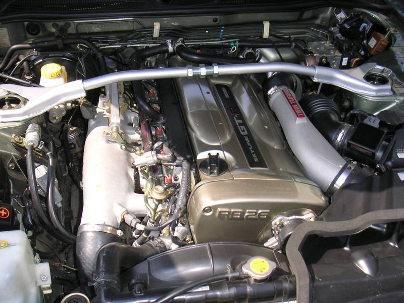

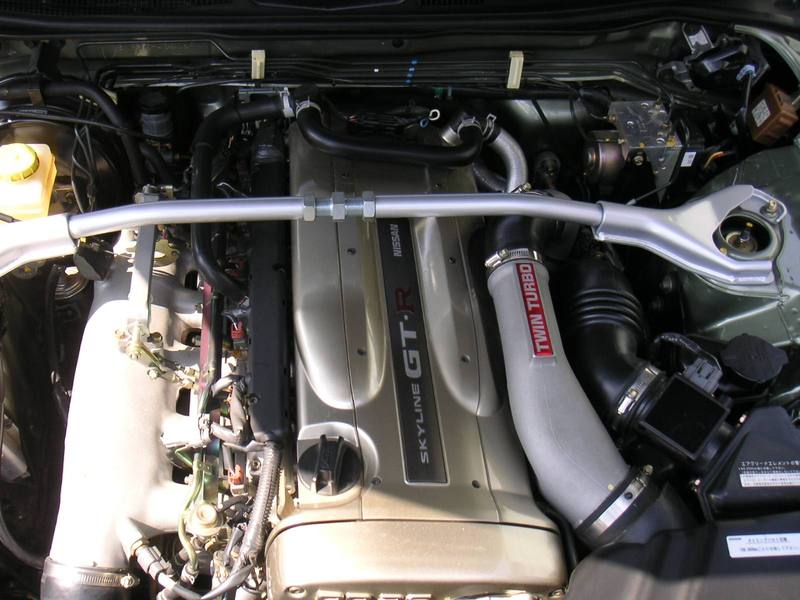

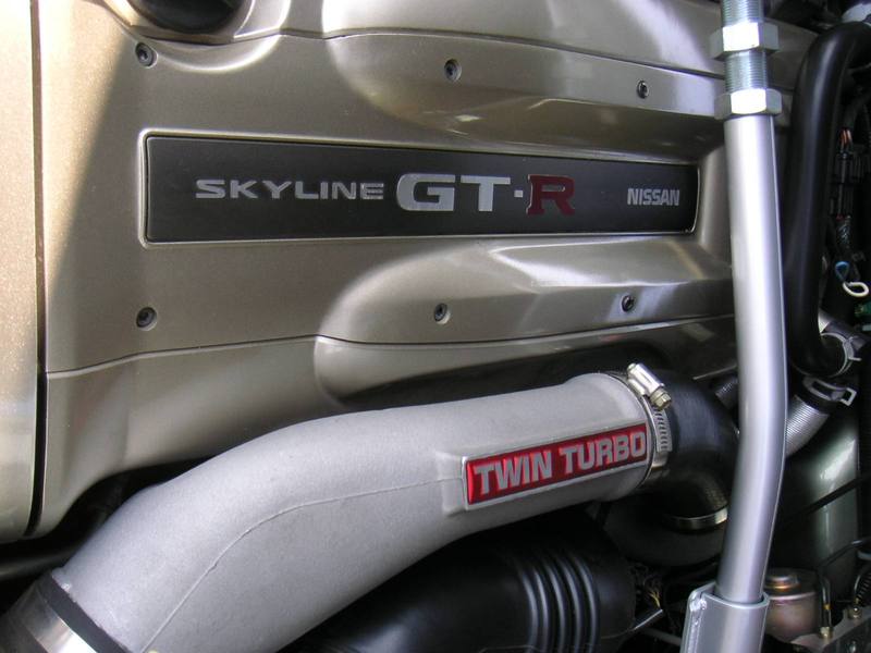

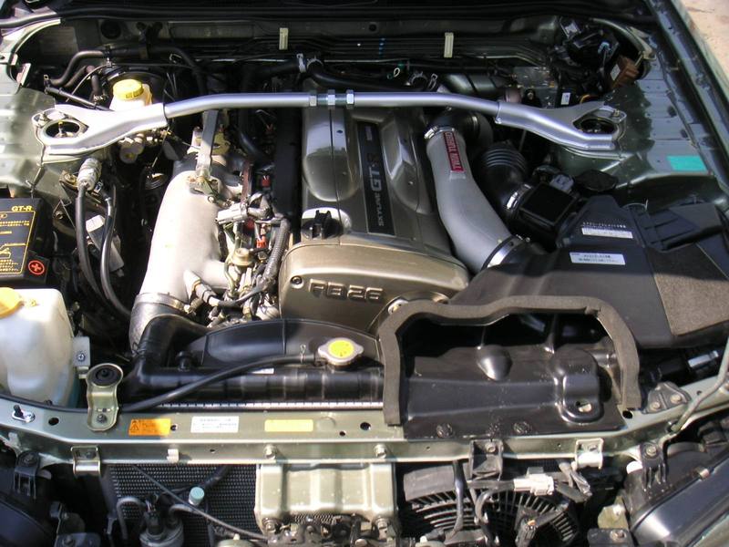

Мотор:
Твинтурбокит Tomei Arms 600 л.с.,
Распредвалы IN|EX 264 Tomei
Разрезные шестерни HKS
Компьютер HKS F-Con
Инжекторы 600сс
Маслоуловитель Greddy
Breather Sard
Система усиления искрового пробоя Twin Power
Катушки зажигания Split Fire
Облегченные шкивы Greddy

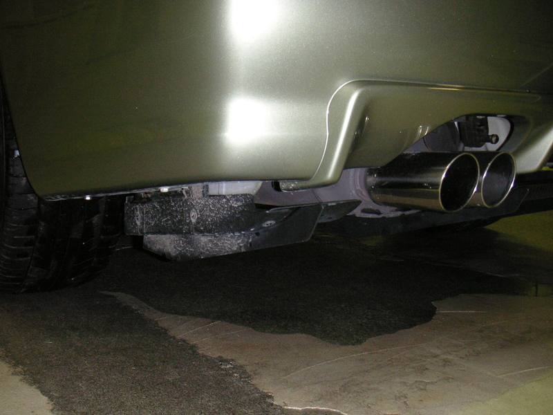

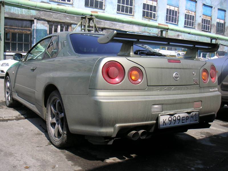

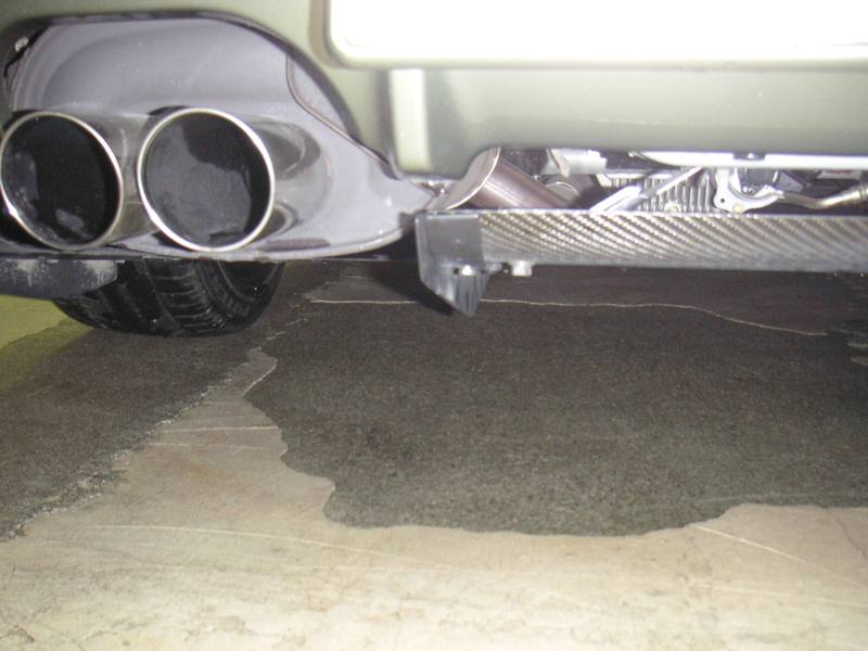

Титановый Выхлоп Trust 90мм.

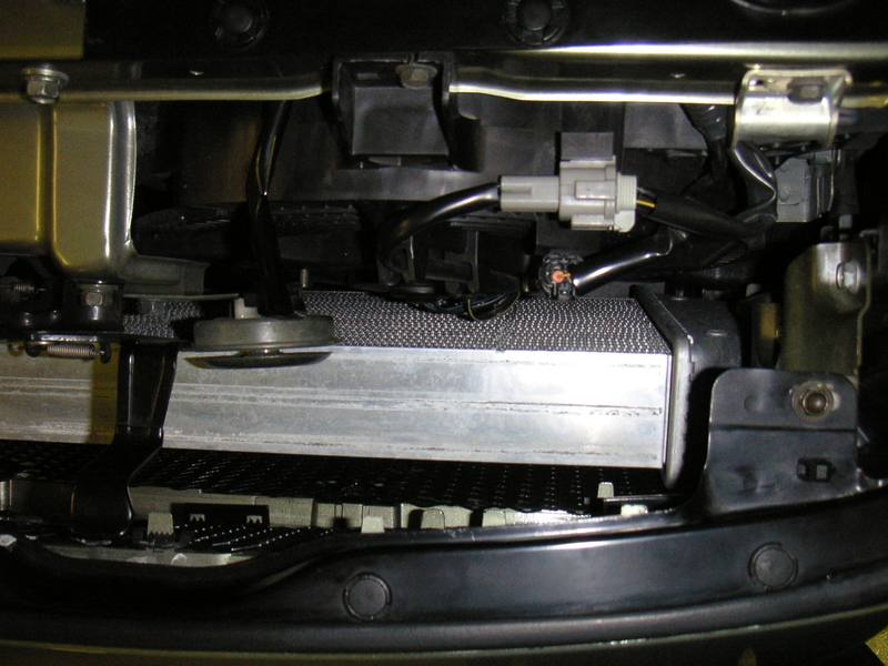

В базовую комплектацию N1 входит оснащение:
Масляный насос N1
Насос водяного охлаждения (помпа) N1
Масляный кулер N1
Фронтальный интеркулер N1

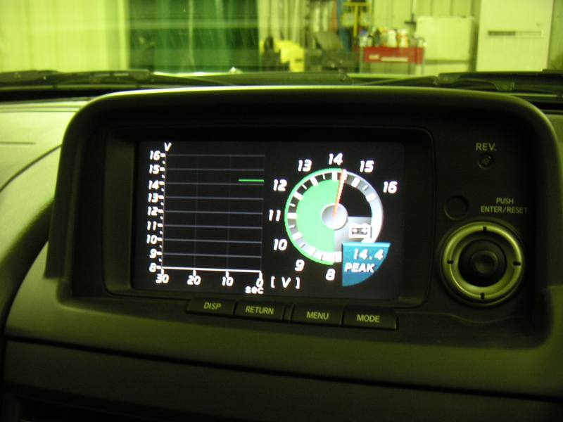

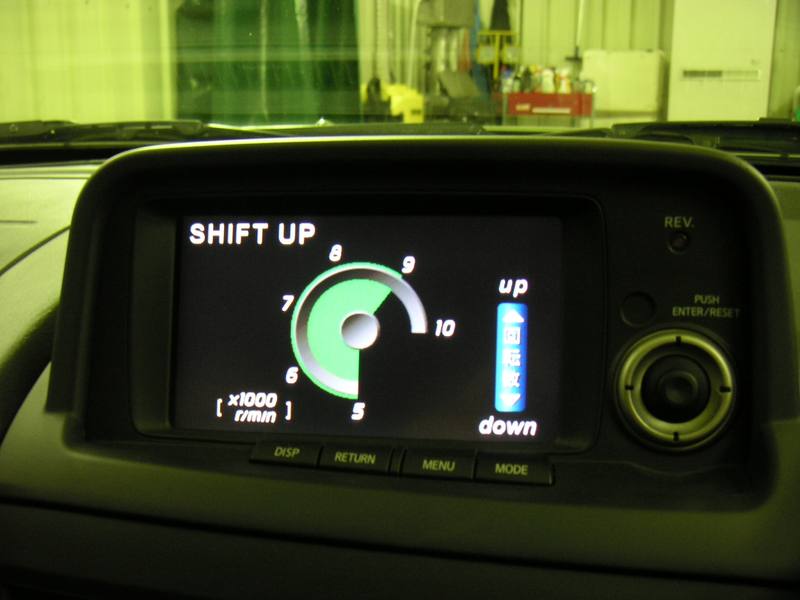

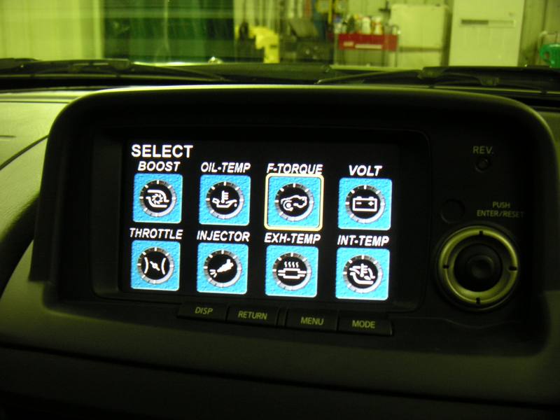

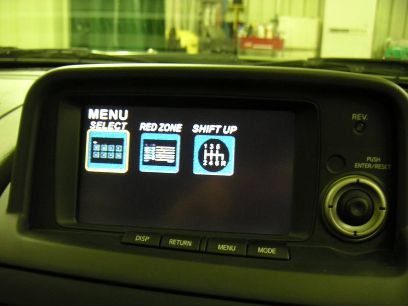

Установлен Multivisor для контроля за всеми системами автомобиля:
Температура выхлопа , Температура масла , Загрузка инжекторов,  Состояние заслонки, Температура воздуха на впуске, Распределение крутящего момента по осям.
Панель приборов размечена до 300км/ч и до 11 000 об/мин

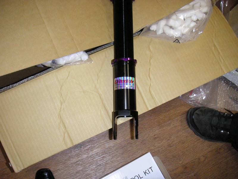

Подвеска :

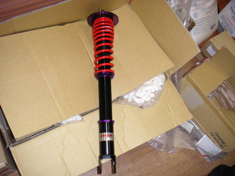

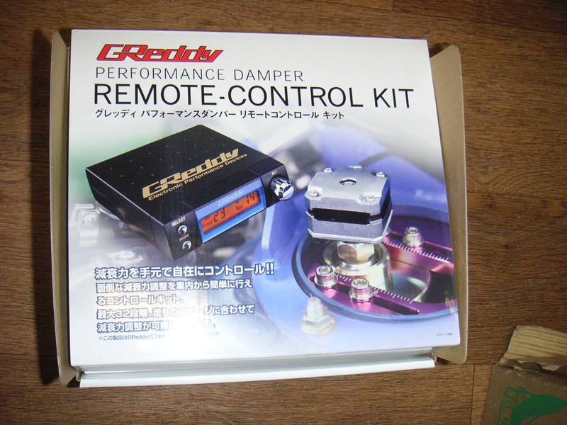

Спортивные Амортизаторы Greddy с регулировкой жесткости из салона.
Четыре растяжки жесткости кузова, передняя титановая ARC.
Передний нижний диффузор и задний нижний диффузор из углепластика предназначены для увеличения прижимающей силы на высоких скоростях.

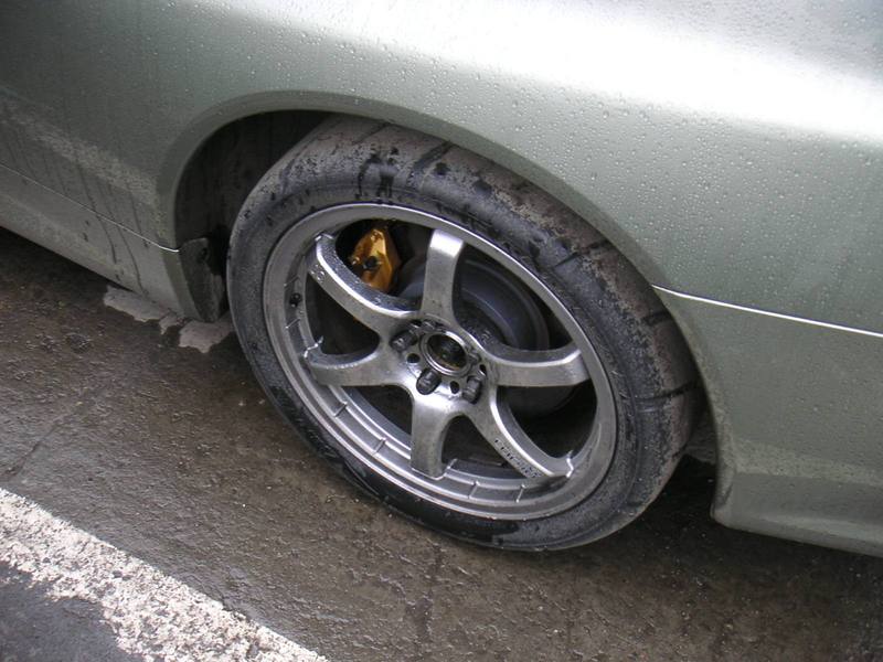

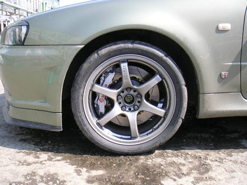

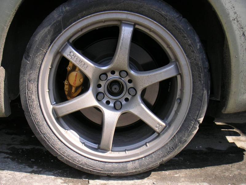

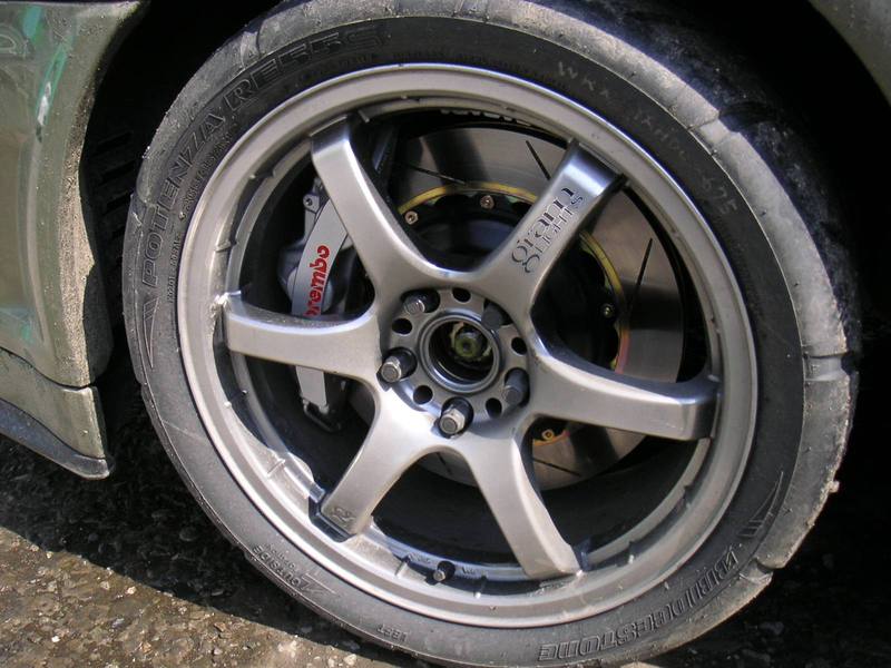

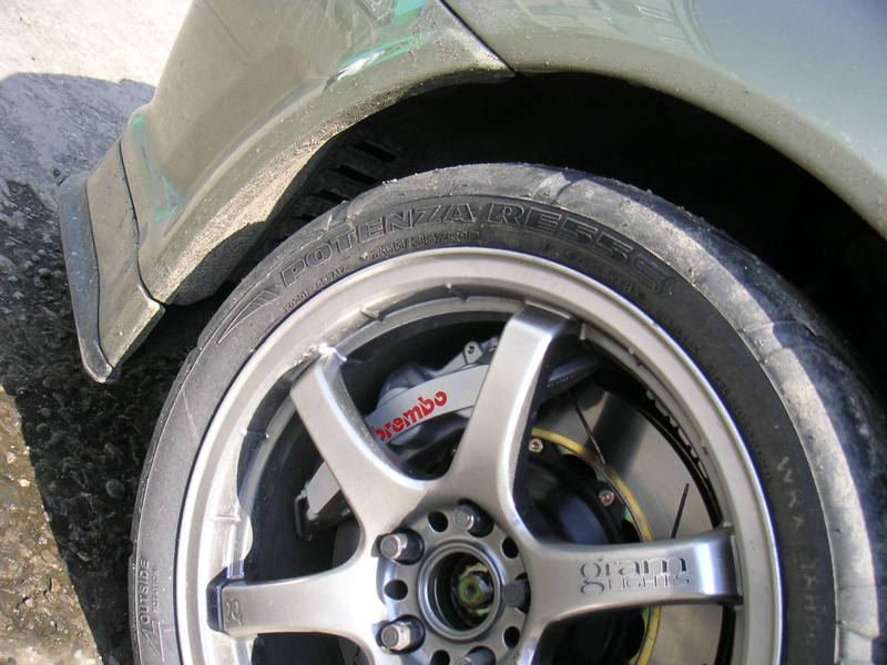

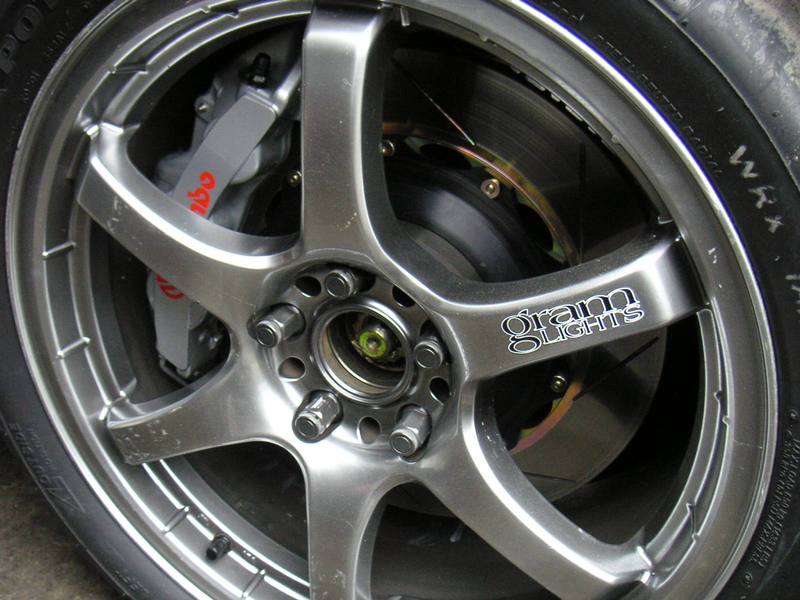

Шестипоршневые тормоза Brembo спереди и двухпоршневые сзади для эффективного  торможения с высоких скоростей.
Литье SSR  с облегченными гайками, Слики Advan Neova

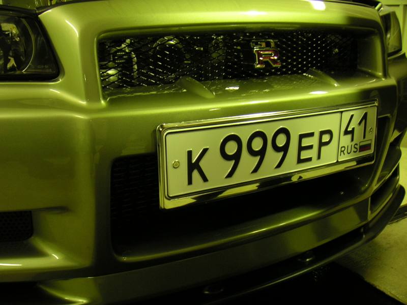

Кузов:

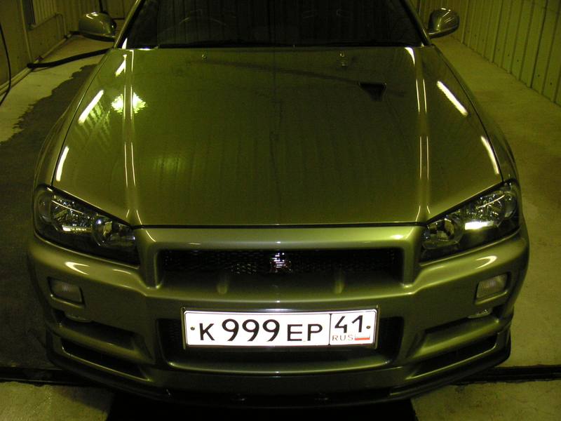

Стандартная версия обвеса

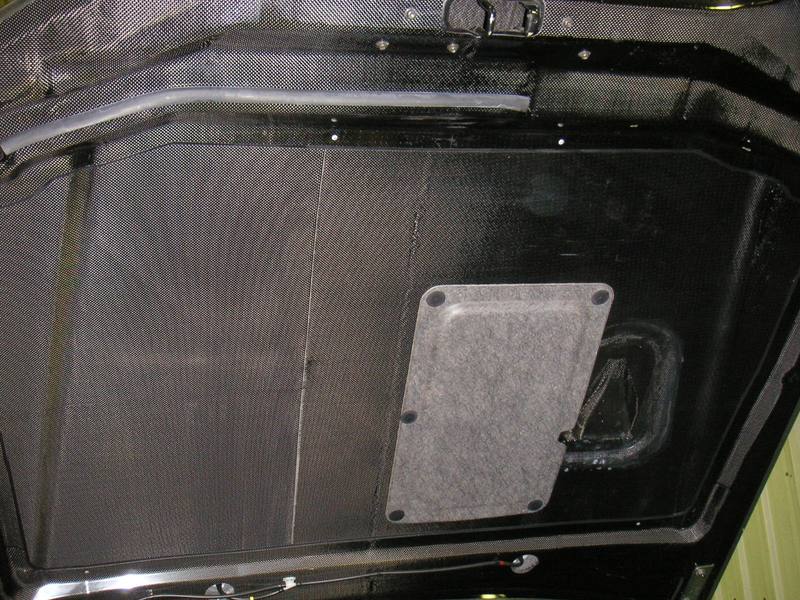

Карбоновый капот покрашенный в цвет машины

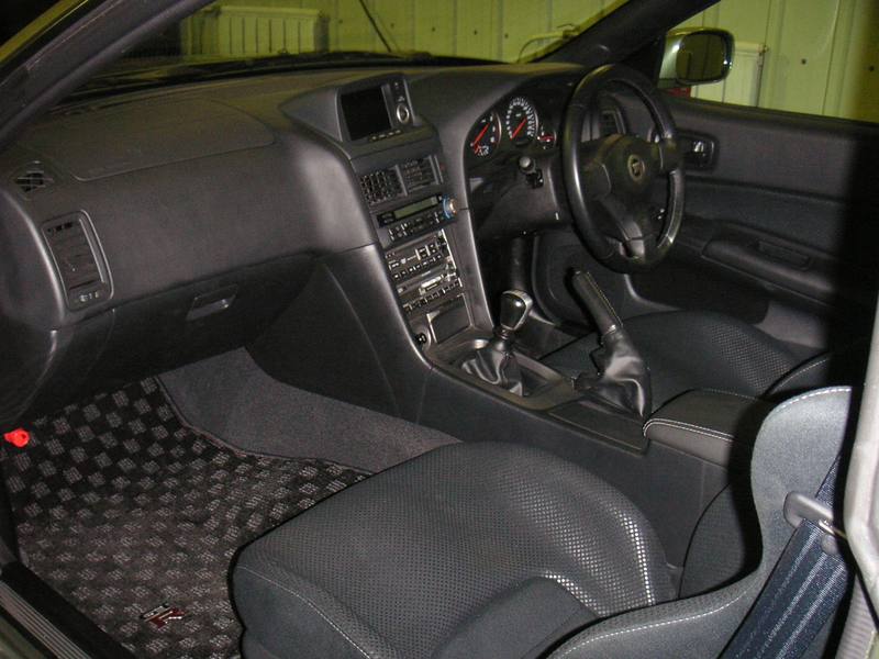

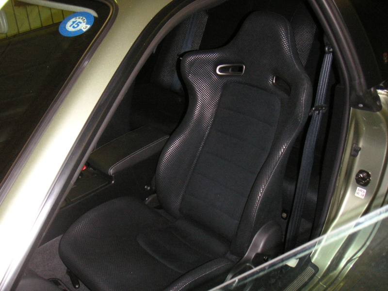

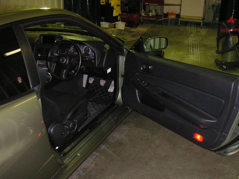

Салон :
Спортивные сиденья поздней версии GTR

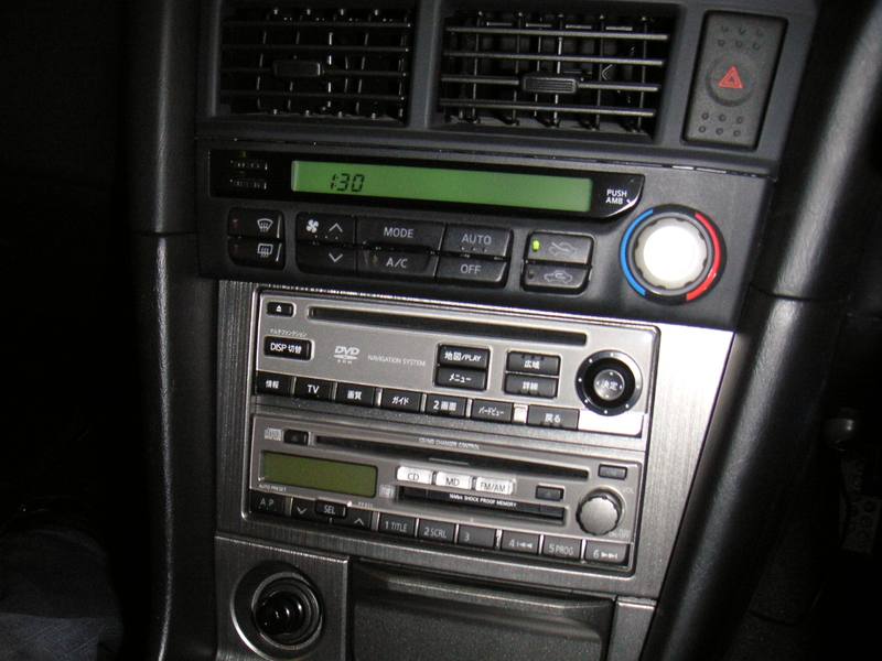

Музыка :
Головное устройство Pioneer
Цифровой усилитель Alpine V12
Динамики SoundStream

Да такая машина у нас одна пока, так как
V SPEC II NUR это помоему какие то виды гонок где-то мне так сказали :)

Скорее всего первая и последняя такая.
V-Spec II (Victory Specification) - на сколько память не изменяет комплектация GTR с мотором под N1.
Nur - в честь легендарного трека в Нюрнберге (Германия).
Серия автомобилей V-Spec II Nur выпущена в ограниченном количестве.

« Ответ #5 : 27 Апрель 2008, 20:35:50 »
Второй этап тюнинга - оптимизация! Кто-то говорит что тормоза придумали трусы.... А вот хорошие тормоза придумал - гений!
« Ответ #6 : 27 Апрель 2008, 20:48:03 »

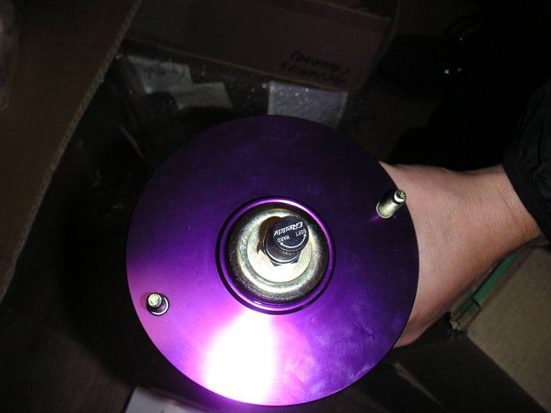

Комплект стоек Greddy с управлением из салона для повышения потенциала авто и .... повышения комфорта... Стойки родные для модификации NurSpec очень жесткие для повседневной езды...
