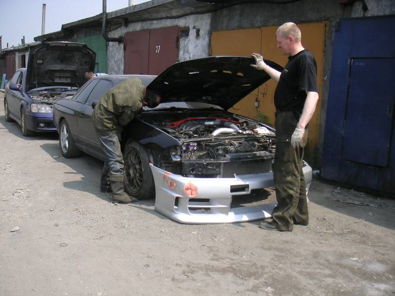

« Ответ #2 : 24 Апрель 2008, 20:10:54 »
Главное что уже видно разницу ))

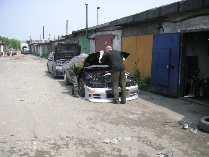

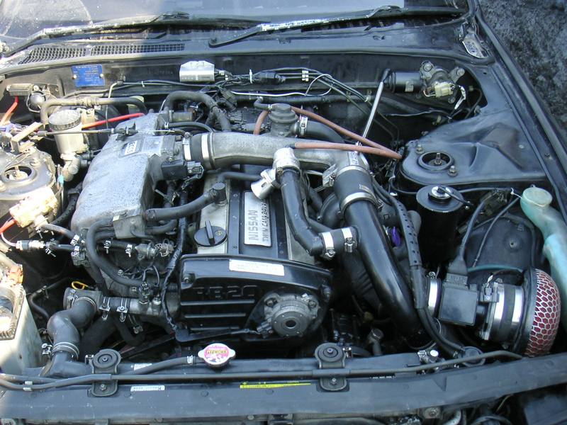

До
и после
« Последнее редактирование: 31 Март 2010, 13:40:42 от Wilson »

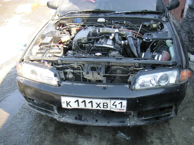

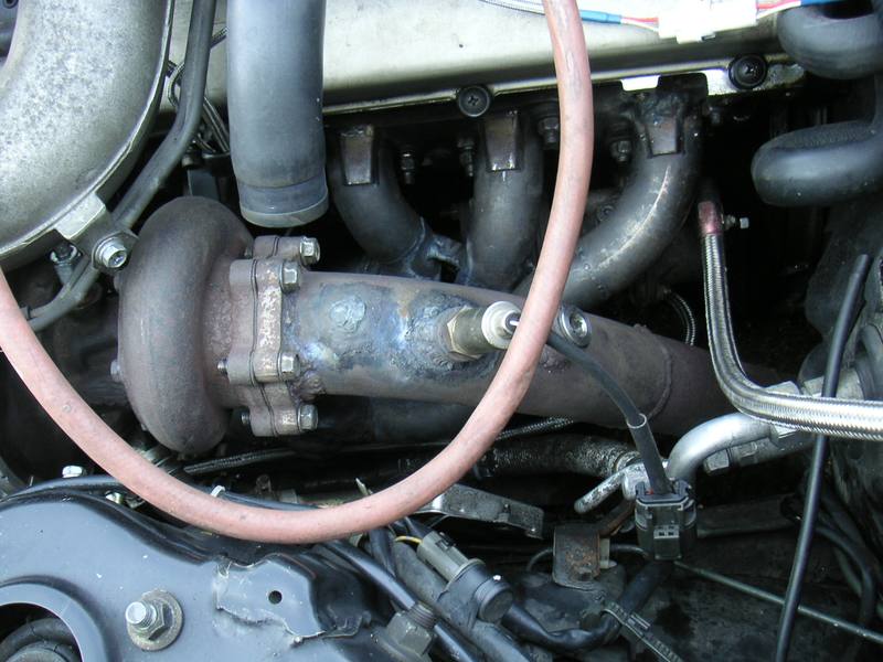

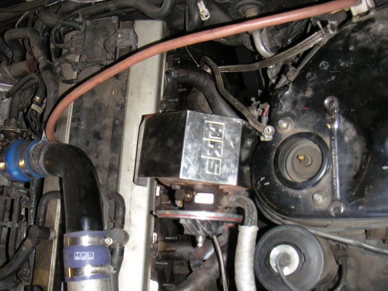

« Ответ #3 : 10 Июнь 2008, 23:03:02 »

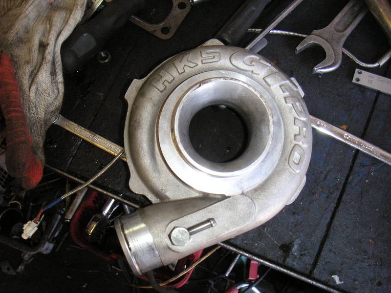

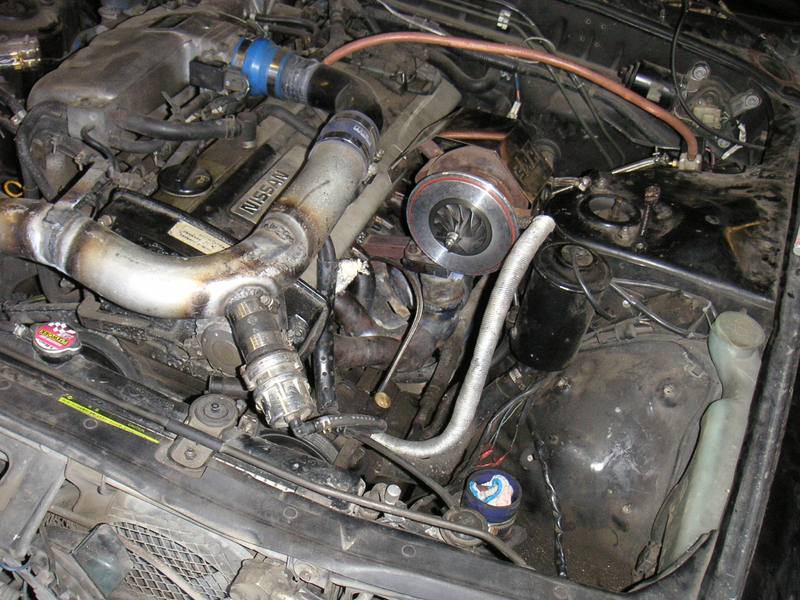

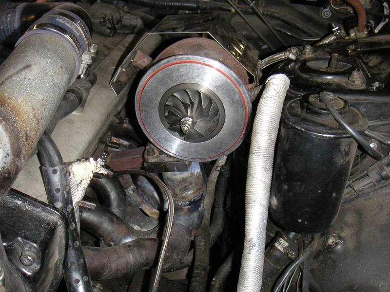

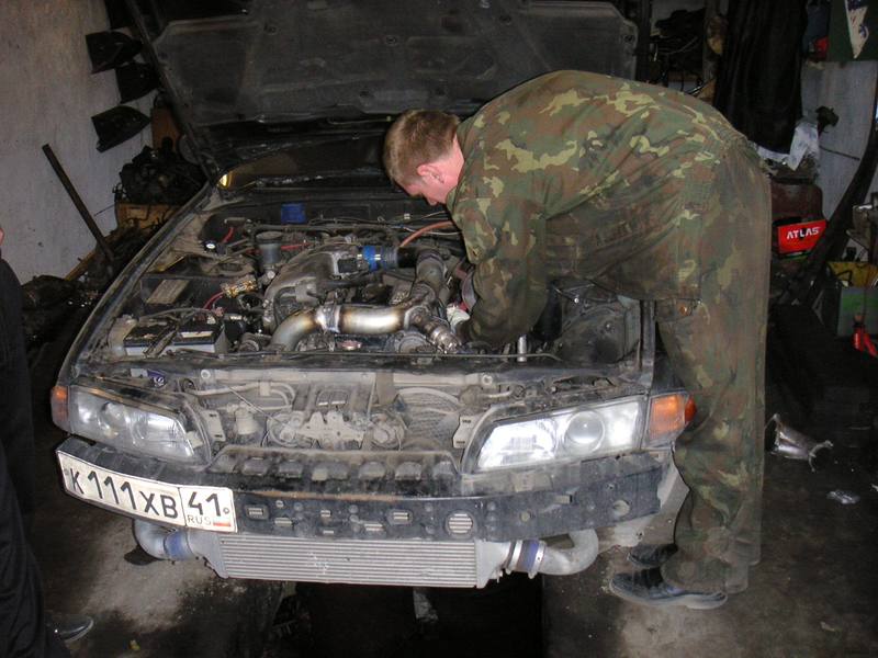

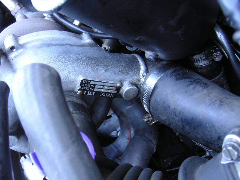

Турбина IHI приказала долго жить и взамен была установлена шарикоподшипниковая HKS2835ProS.

« Ответ #4 : 03 Июль 2008, 21:55:02 »
Короче продолжение тюнинга!
Подвеска!
LSD  2WAY  уже стоит
В заднем редукторе главная пара была поменяна  с 4.3 на 4.6
Хикас выкинул вместе со всеми трубками
вчера поставил!!!!
шайбы под балку
задние разрезные рычаги (верхние)
стойки Тейны
разрезные реактивные тяги
растяжки
][url=http]
[/url]
][url=http]
[/url]
][url=http]
][url=http]
Насчёт мотора пока инфы не дам!
Скажем так. Старый заброкован по причине слабости по отношению к турбе
Новый ещё собирается! Расчётный обьём 2.4 литра
[/url]
Поршня GTR
][url=http]
Масляный насос GTR
[/url]
Блок 2.5 с валом от 2.0
Короче всё тихим сапом строиться
Получилось вот так

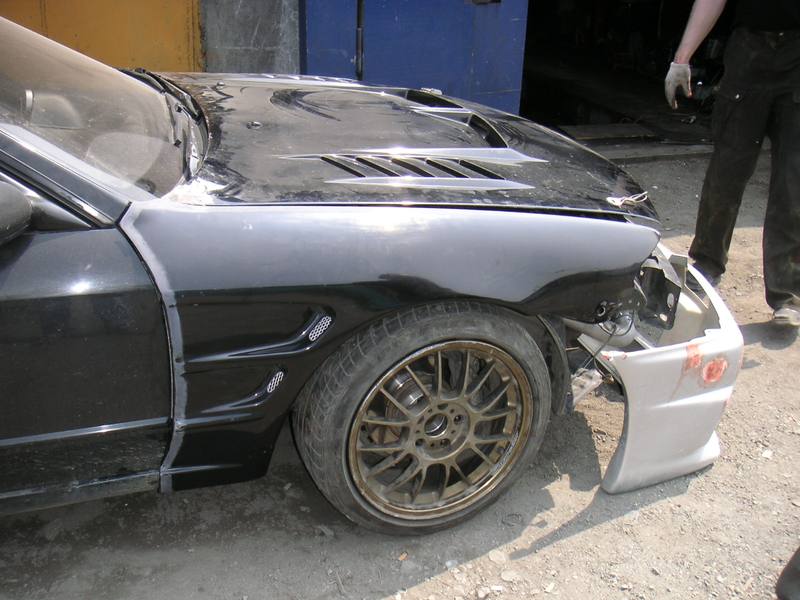

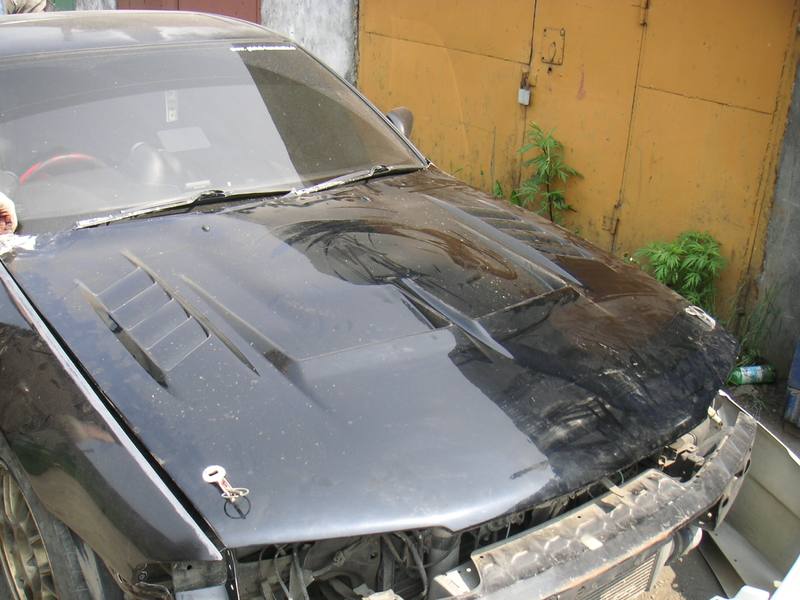

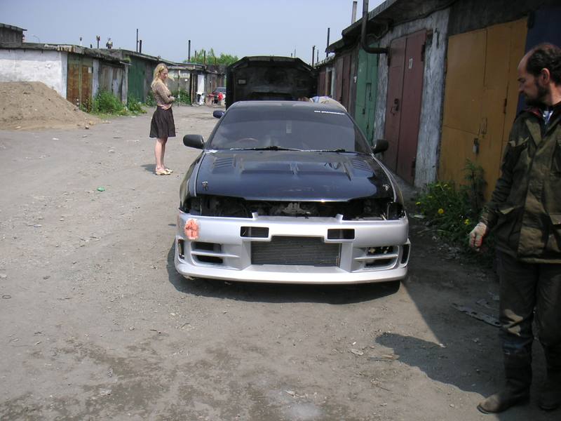

А сегодня взялся за кузовщину
][url=http] [/url]

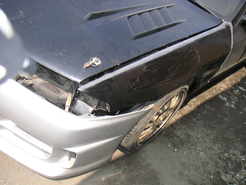

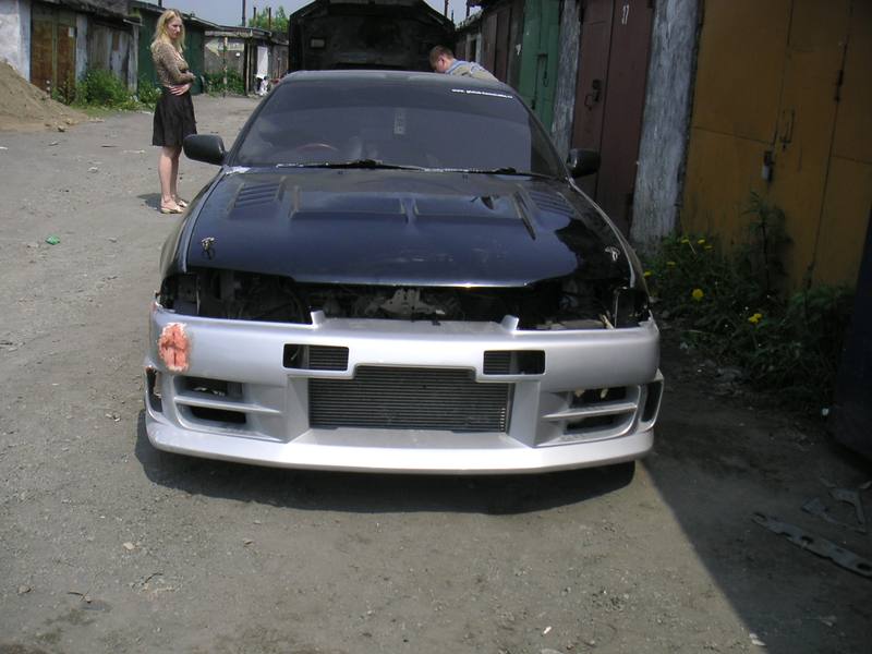

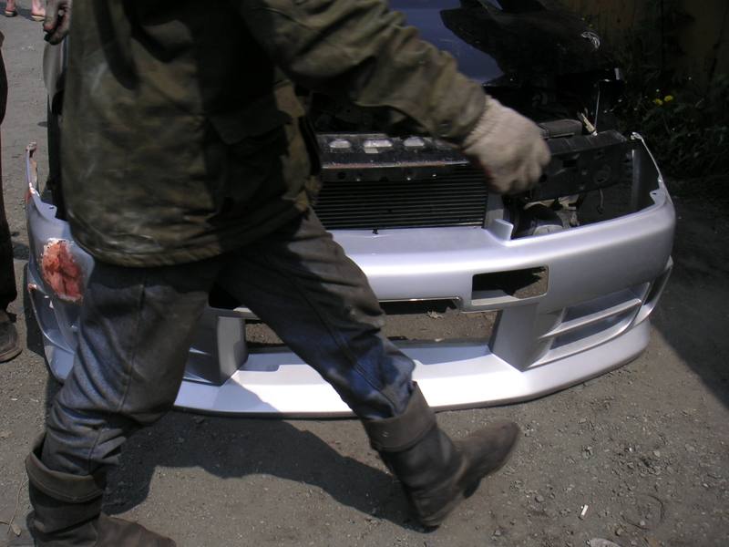

Вот видно человек развивается! Сегодня смотрел процесс установки новой морды на Скай .... Ну Гэтэр!

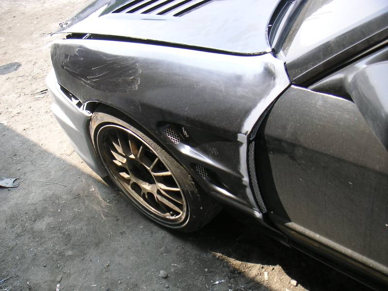

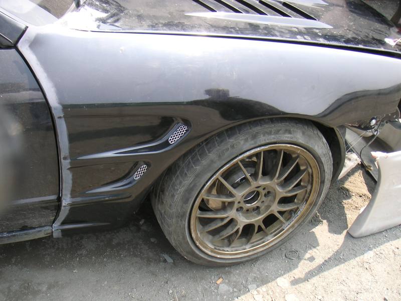

« Ответ #7 : 07 Июль 2008, 12:17:51 »

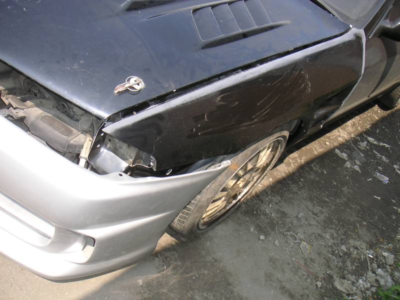

<!-- s:D -->:D<!-- s:D -->  Ну всё! буду прятать
« Последнее редактирование: 26 Март 2010, 01:40:41 от Feniix »

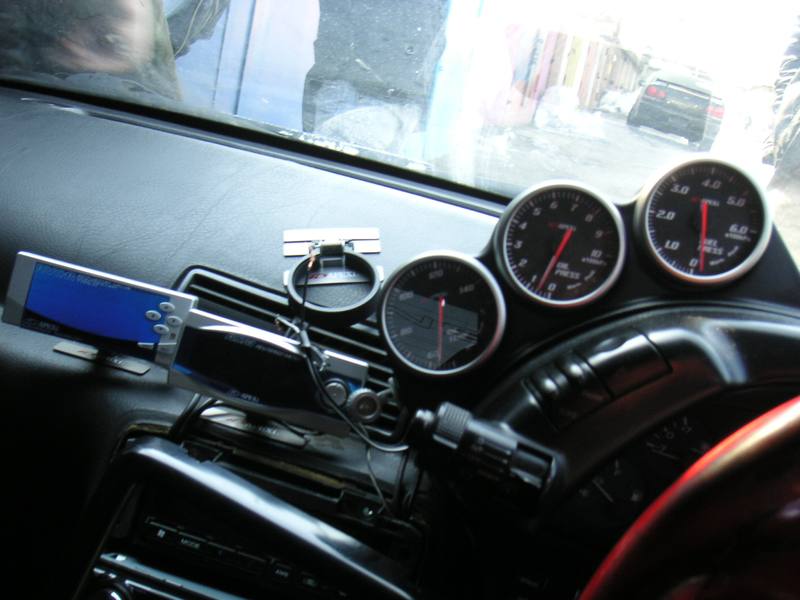

Этап третий!

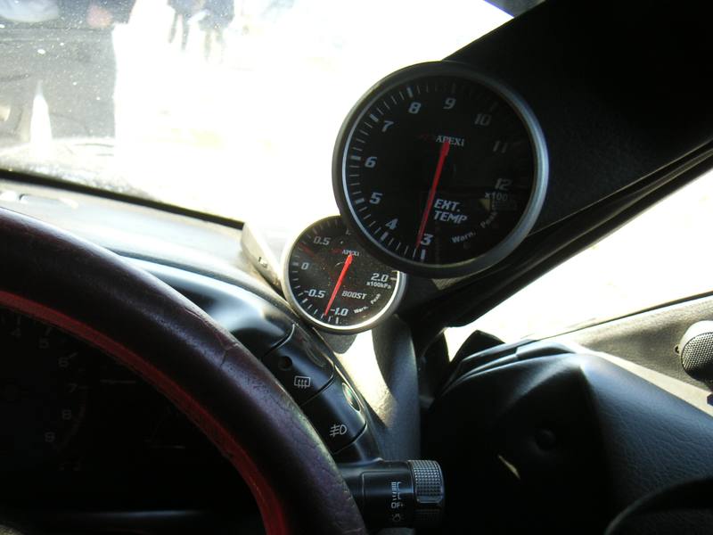

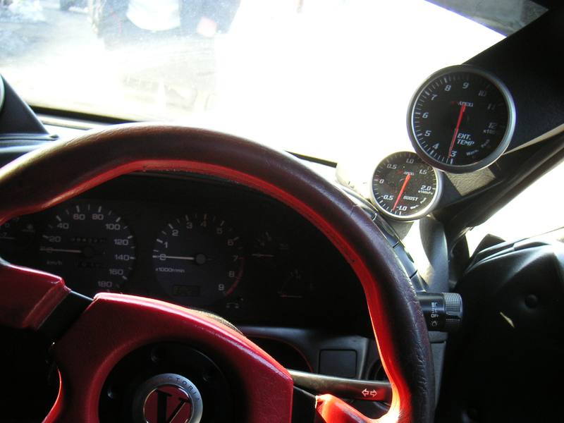

 1) поставлены датчики APEXI темп выхл, масла. Давл топлива, наддува, масла. и подключены все кроме  ВЫХЛОПА
2) Установлен Бустконтроллер APEXI
3) S-AFC 2
4) Буст был поднят до 1.0 кг
Мотор сгорел при поездке по обьездной  на 200 км.ч. <!-- s:D -->:D<!-- s:D -->
Вот что значит езда при установленном но выключеном  EXT TEMPе

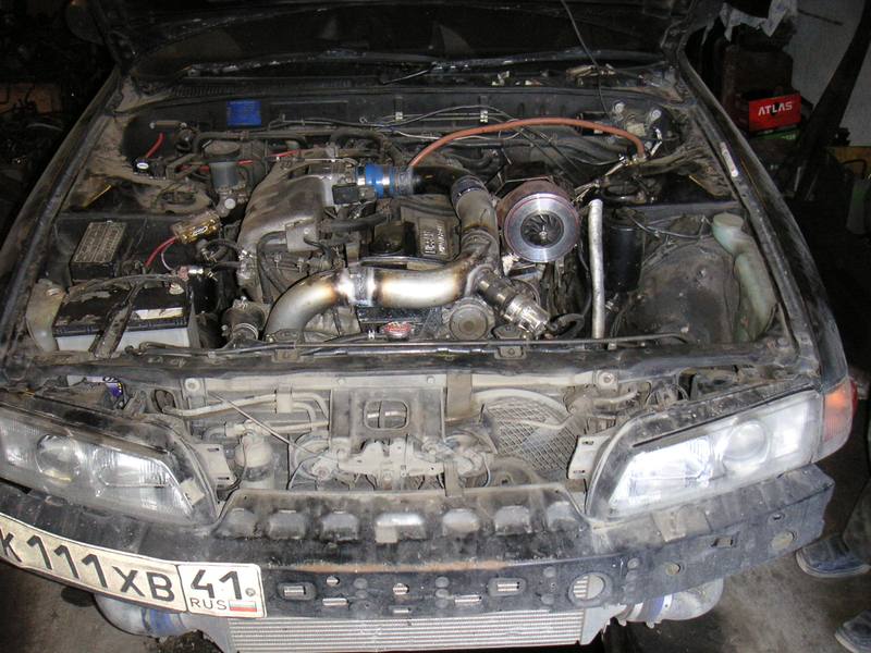

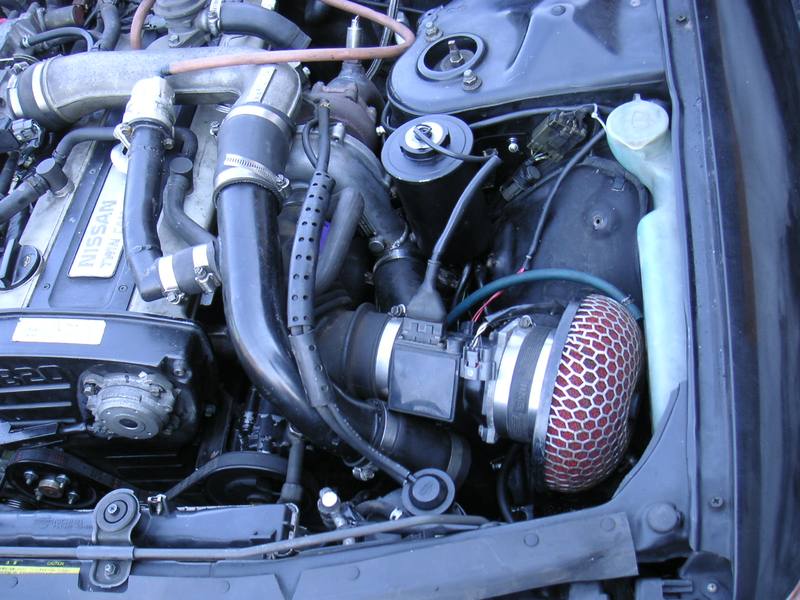

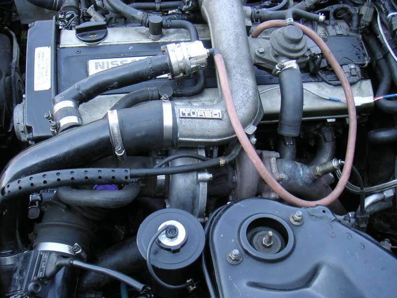

1) Установлен Турбо кит от на 400 лошадей!
Равнодлинный выхлопной колектор с верхним расположением турбины.
Турбина IHI RHC6
Выносной вейсгейт
Аутлет
фильтр нуевого сопротивления HKS
форсунки от GTR 444cc
новый топливный насос от GTR33
Счётчик воздуха Z32
Комп  прошитый под всё это железо!
RSM показала 340 лошадей при бусте 1.2кг

1) фронтальный интеркулер  SPEC C
2) Турбина была поменяна на более мощьную GT 2835proS
Показания RSM остались  те же!  Мотору не хватало обьёма!
