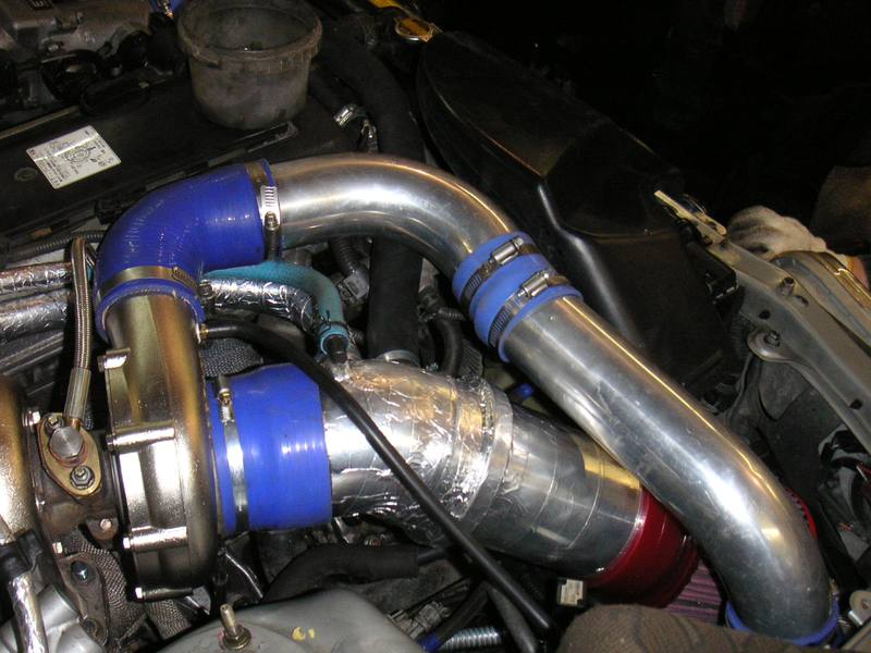

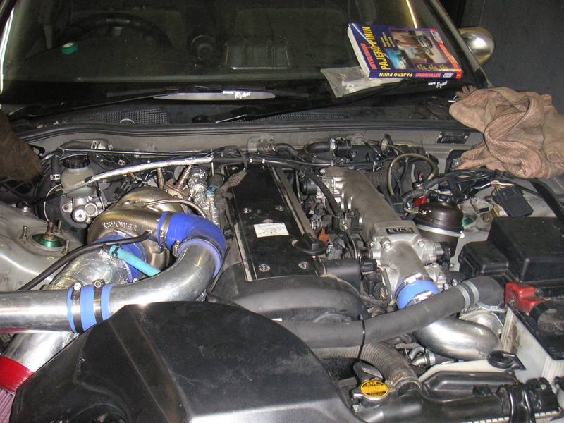

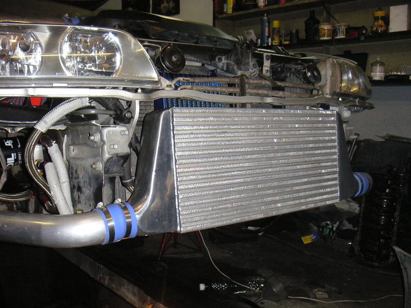

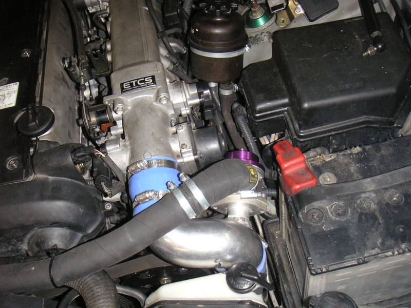

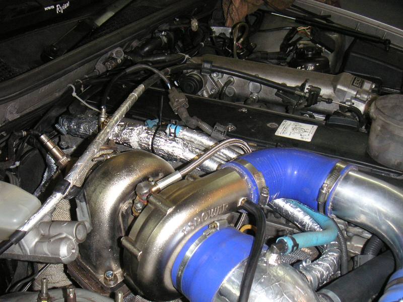

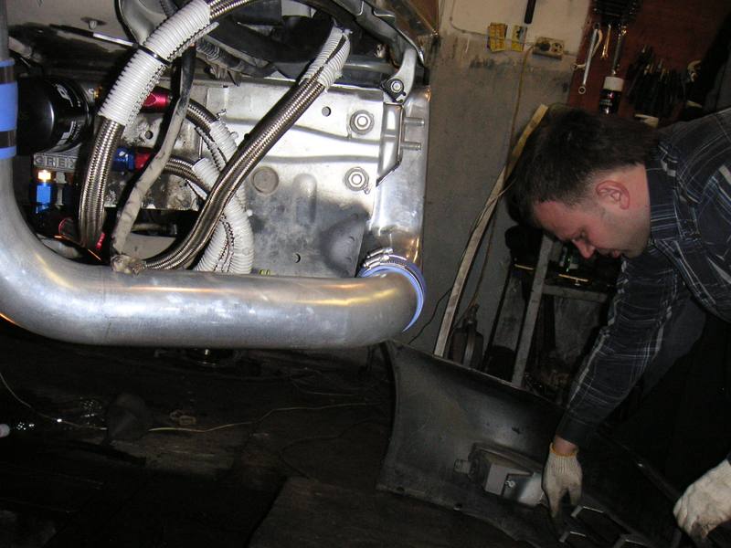

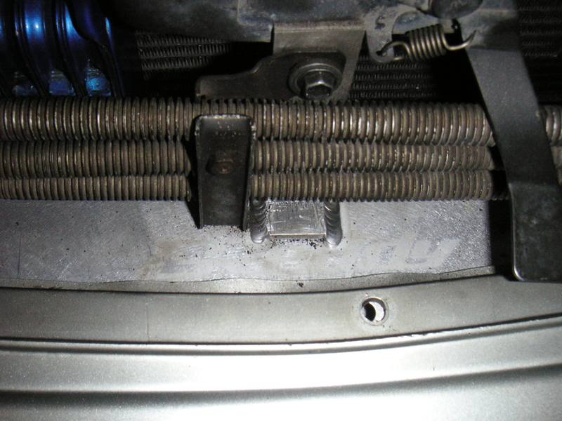

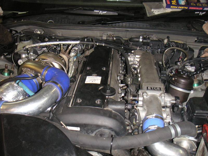

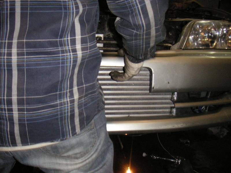

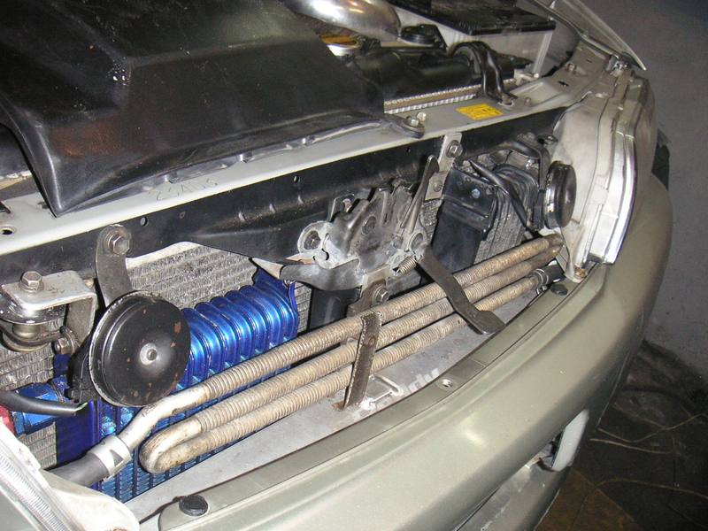

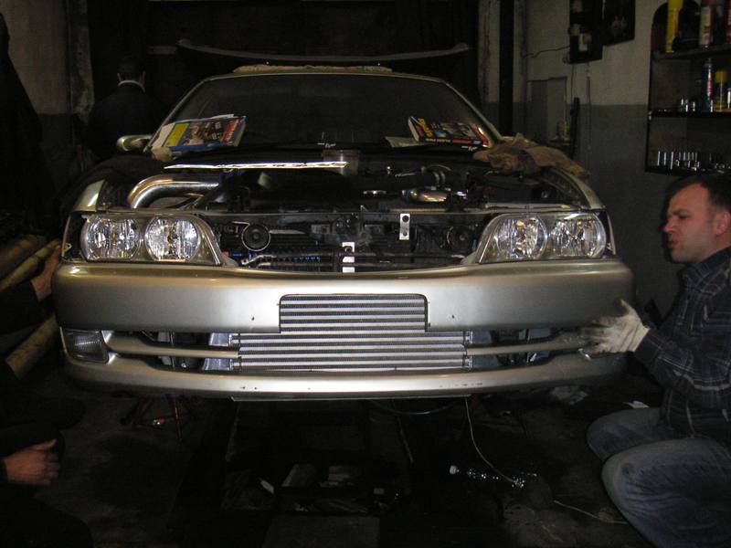

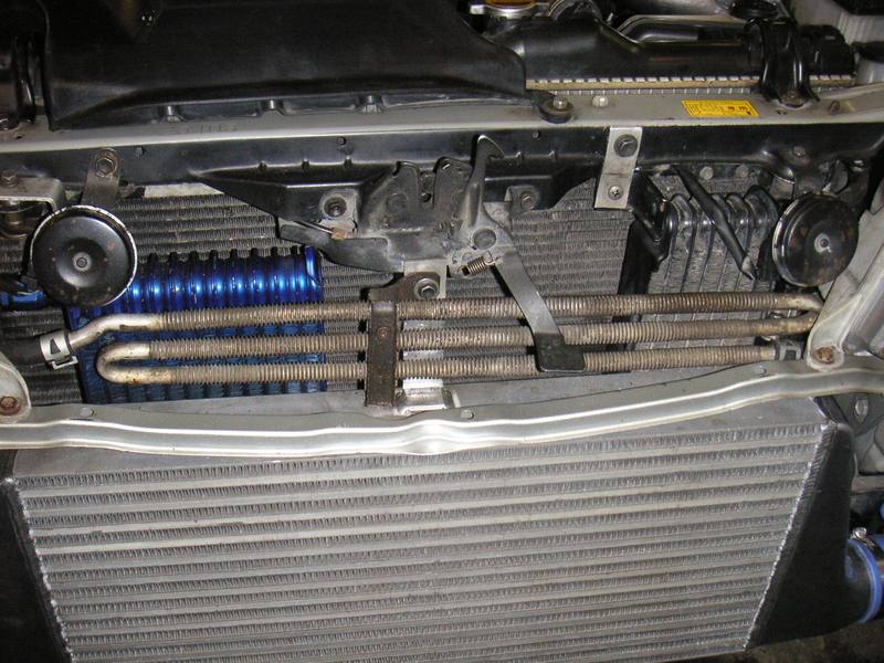

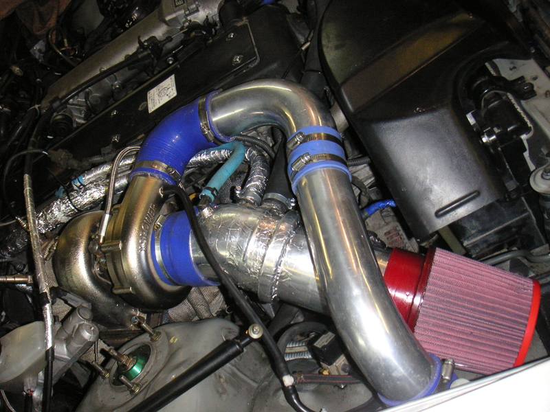

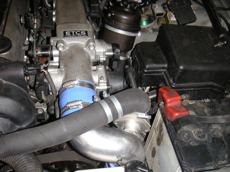

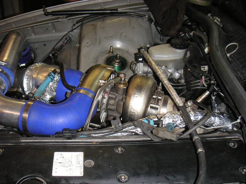

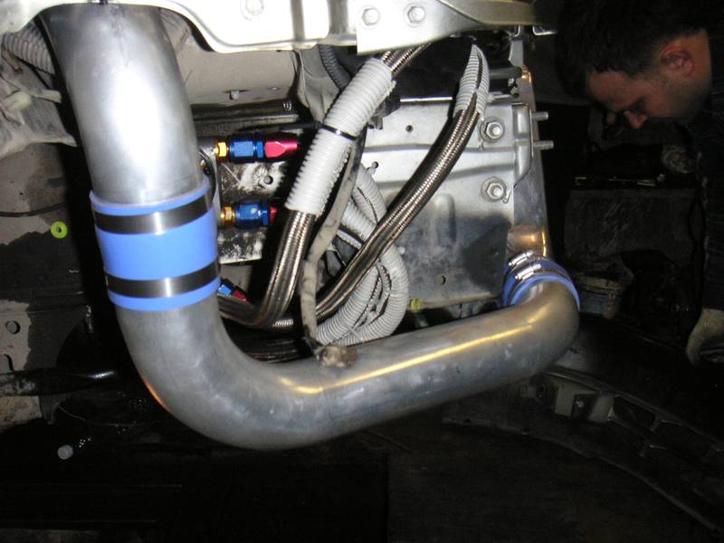

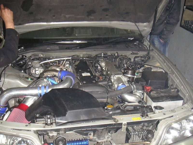

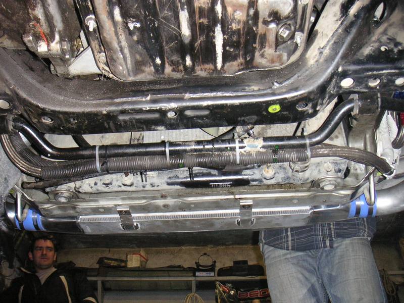

Сборка подходит к концу, мотор обкатывается.... Давление масла настолько высоко, что не верится... Остался один из самых сложных этапов - настройка!

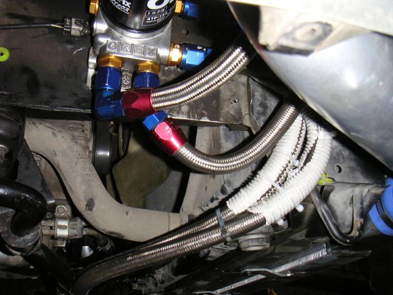

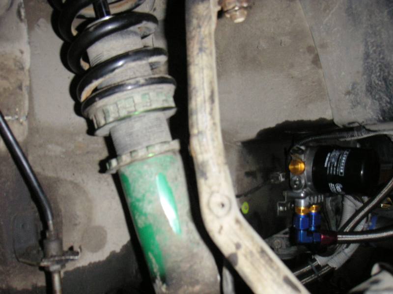

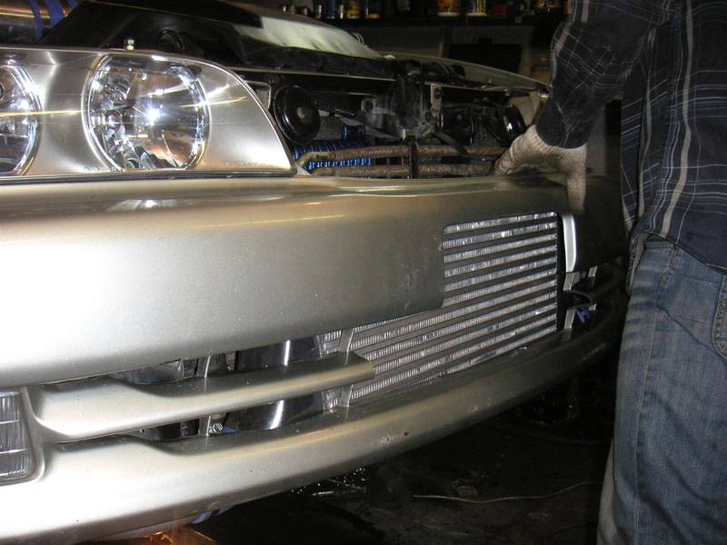

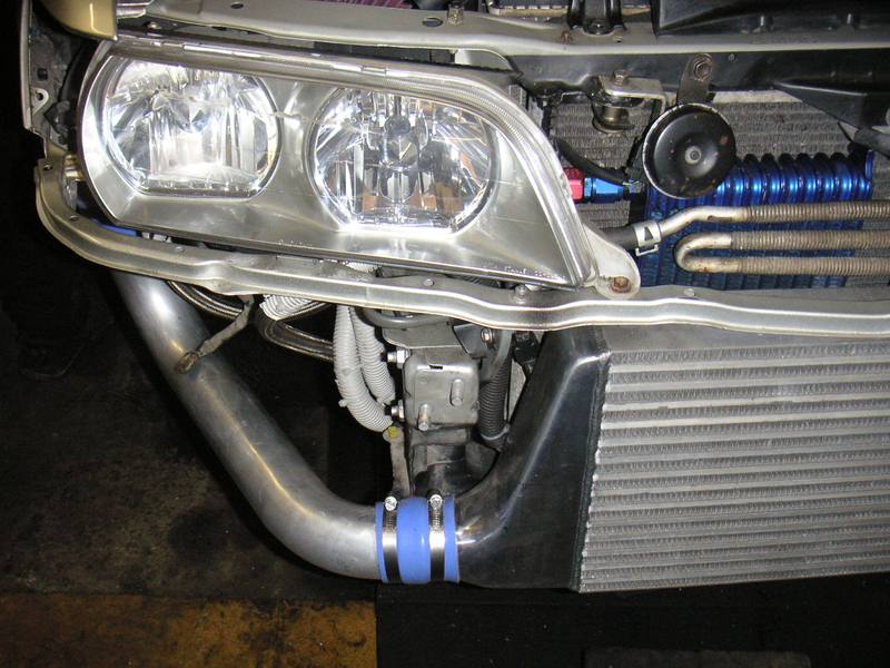

Кулер воздушный, над ним ГУР-а, слева масло двигателя, справа А/Т, а потом стандартные - кондиционер и вода.
Может еще топливный туда?
Прикольный такой сэндвич на морде получился. Всё плотно, но между каждым расстояние по 5-10 мм.

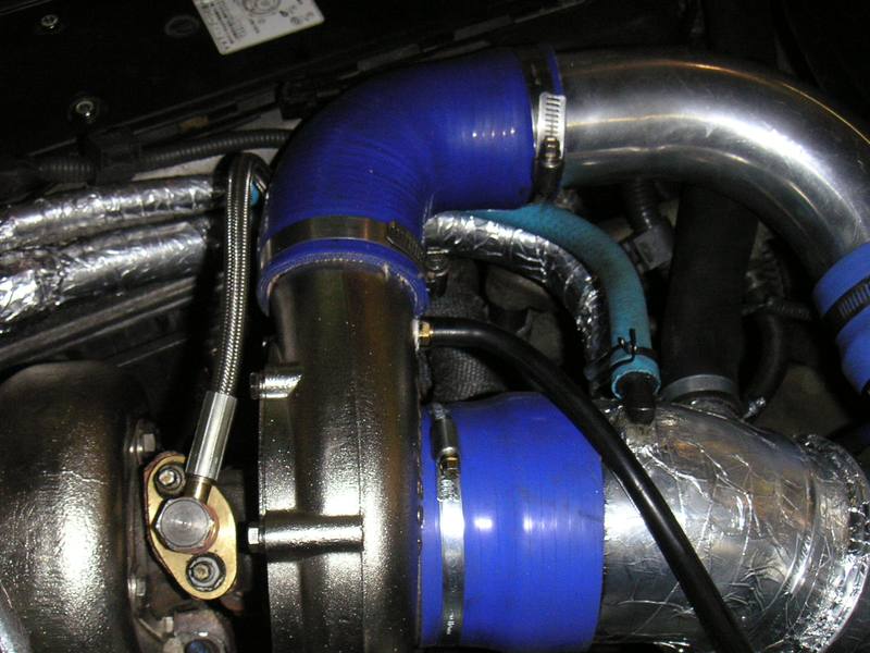

Турба штыык 5 стоит?))

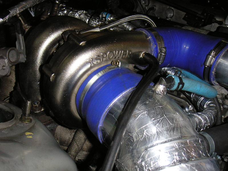

Три недели собирали на этом этапе. Сколько буду настраивать, не знаю. С лёту не получилось, двигатель на низах колбасит сильно :(
Турбинко китайская. Купил у Сабурова из Новосиба, он уже три проекта на таких построил. Работают, давят до 1,7 - мне хватит.
В любом случае купил, как тренировочную, потом будет gt35r.

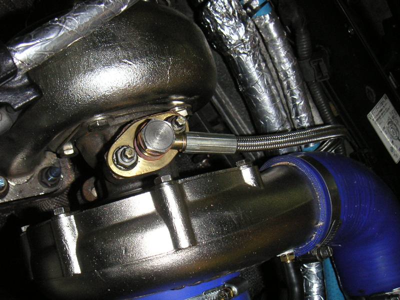

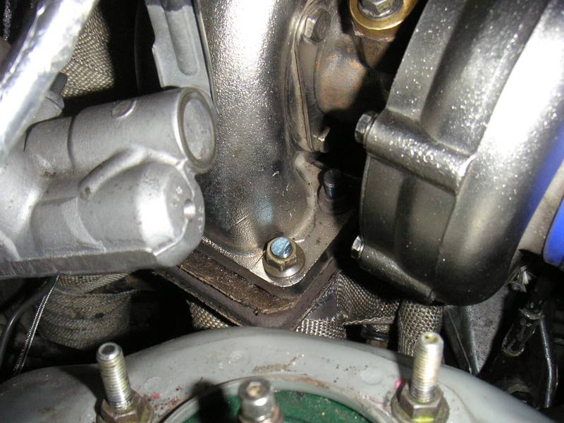

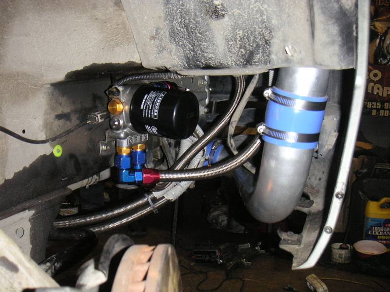

« Ответ #8 : 25 Апрель 2008, 19:18:49 »

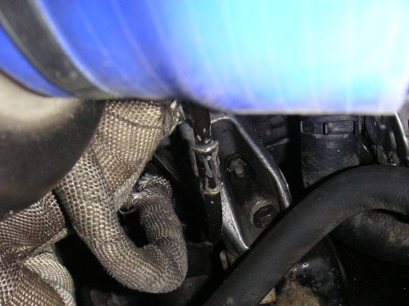

Проект заморожен еще на месяц-два.
Крякнула турбина, но не от того что китайская.
При переделке блока GE видимо было неправильно сделано сверление и масло не пошло в канал на форсунки и турбину.
Косяк в том, что после пуска движка не убедился в подаче масла на турбину. В итоге турбине каюк.
Вот такая грустная история.

Мастеру-токарю руки оторвать нужно... Сейчас будем проверять второй блок..

« Ответ #13 : 26 Апрель 2008, 15:06:58 »
Зачем отрывать, надо было просто после его работы проверить канал. Это уже мой косяк, причем дважды.
