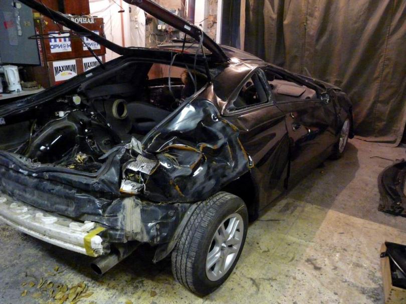

И вот, случайно я забрёл на сайт из рук в руки и там обнаружил в продаже 23 селику, в аварийном состоянии, совсем недалеко. конечно не дёшего, но вполне, что бы найти такие деньги. В тот же день поехали смотреть что же там такое. Зрелище конечно было ужасное, но Что то нам подсказывало что надо брать! И весь её вид говорил нам - заберите меня, пожалуйста, если не ВЫ, то я умру окончательно и бесповоротно.. Короче сердце не выдержало, и мы решили её взять. Заняли денег, купили и притащили в гараж.
вот такое вот зрелище.
состояние кузова думаю понятно. по подвеске - вырвана передняя левая шаровая, треснут тормозной диск, погнут рычаг, погнута задняя балка.
Двигатель заводится.

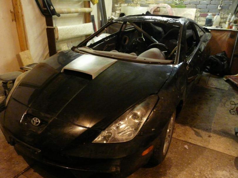

Буквально на следующи день вдвоём с женой разобрали весь салон до железа.
Ешё два дня ковыряния в гараже и машина на ходу. На сколько возможно выгнул нижний рычаг, привинтил новую шаровую, заварил временно тормозной диск, что бы машина могла сама ехать. собрал. Немного попиннал кузов, постучал молотками и кувалдами, пораспирал домкратом, и в итоге даже появилас какая-то форма, напоминающая селику

По моему мнению ей судьба была под пресс, а не под восстановление....
Ну милосердие штука хорошая.... но это труп)
Даааааааа.Нашел ты себе головную боль.
Дешевый кузов найти шансов маловато(очень)
Новое железо ставить дорого(очень) Мне думается
надо искать битье и уже с него отсверливать,отпиливать,отрубать.
Желаю удачи и терпения(понадобится)

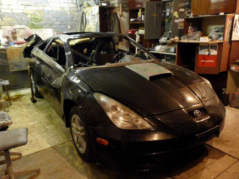

Вечер выдался продуктивным, машину руками перекатили в соседний бокс на яму. Первым делом привинтил тросы ручника и костыль в салоне, иначе как без ручника?
Потом привинтил аллюминиевые теплозащиты для глушака, в два слоя, так как тоже два комплекта))
Ну и выхлопная система заняла своё самое низкое место)))
потом ещё пара попыток завести, поездка за бензином, обнаружение отсутсвия массы на насосе, подключение этой массы на задней арке, и торжественный запуск двигателя! ))
Она снова работает)))
