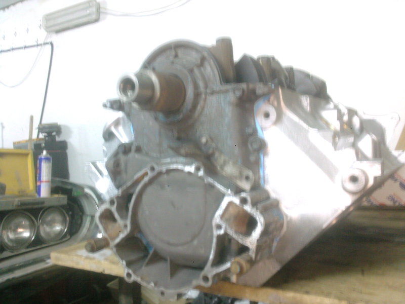

Краткая справка. Автомобиль этот давно уже кочевал по гаражам камчатки. Состояние на момент покупки:
Двиг заклинивший, размороженный. пробки выгнили, вал съеден (жигулевский маслофильтр поработал) Трещина на блоке в рубашке охлаждения. Кольца полопались. В половине цилиндров вода.

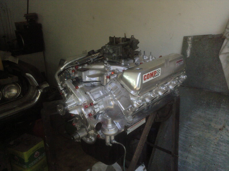

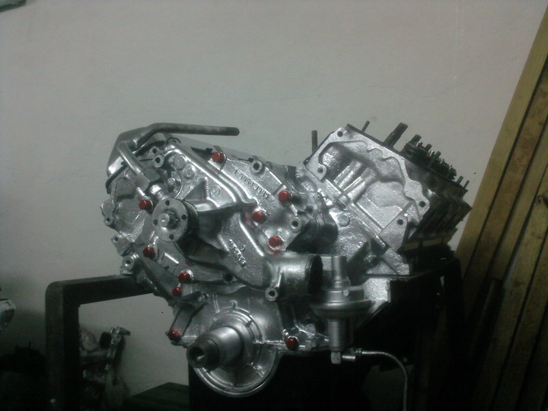

Цилиндры расточил на 1мм, рубашку заварил и заклеил бельзоной. Внутрь всё новое - CompCams, Crane, Clevite, Victor Reinz, кароч как обычно) Распред маленько позлее, карб 650сфм. Немного запилил головы. Зажигание HEI.
Первый запуск

Поставил мотор, перебрал коробку, купил новый радиатор. Ну и конечно водрузил сверху ту вещь, с которой началась моя любовь к американским авто))) 12 лет лежала в упаковке

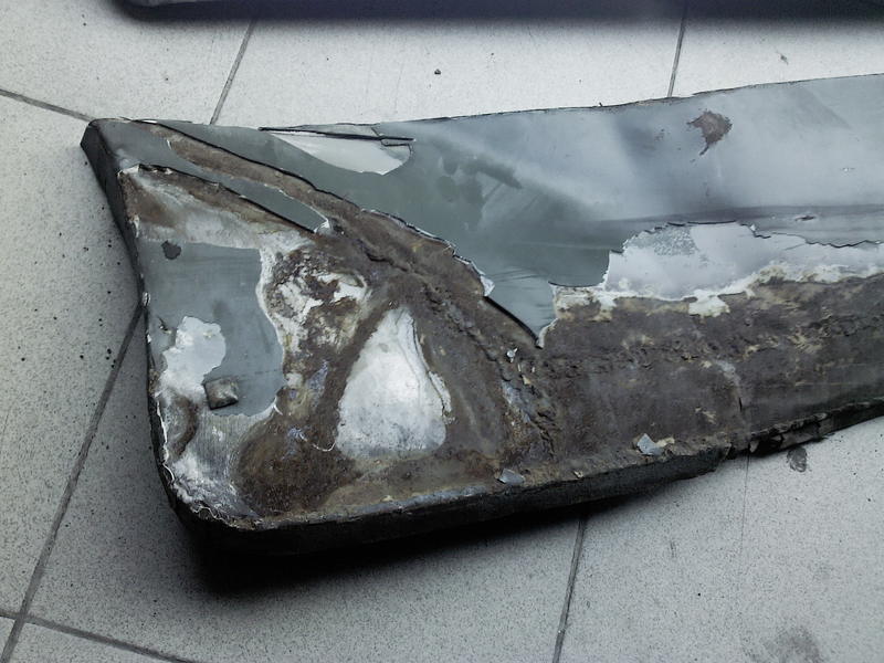

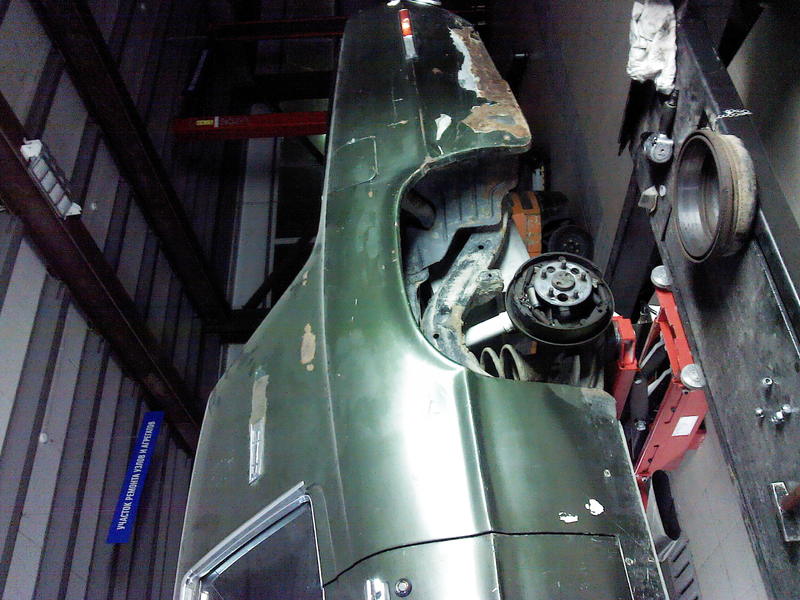

Вроде бы задача выполнена, конь скачет, музыка гремит... но вот ржавчинка.. надо бы подремонтировать.. просто чтобы дальше не ржавела... И понеслось )))

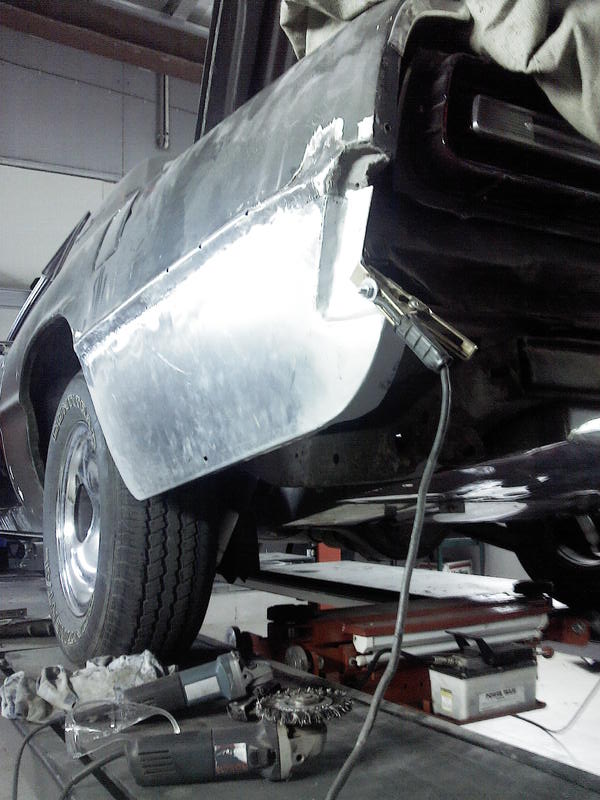

Изготавливаем дохлый участок заново из 2мм оцинковки
