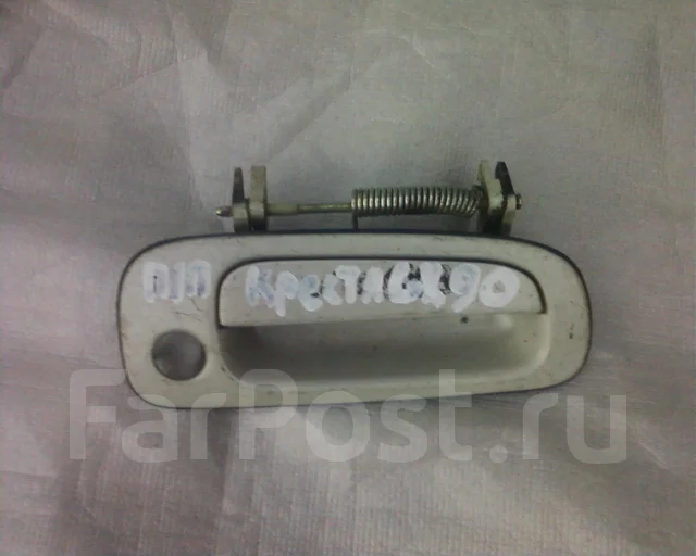

порыскал в инете и нашел обратные стороны ручек. Оказывается ничего сложного
ну как тягу из двери вставить более менее понятно. Вставляется она в белую пластмасску, как я догадываюсь.
Вопрос остается открытым лишь в площади ручек. И нужно выбрать вариант из двух: либо наваривать недостающий металл (в случае если от крузака уже), что очень муторно, либо из стекловолокна делать декоративную, тонкую накладочку, чтоб подходила эстетически к новым ручкам, что более приемлемо.
Есть другие соображения или возражения?
забыл упомянуть, что замочные скважены мне не важны, скорее даже не нужны.

Эгоist, Я думаю проще вырезать кусок двери с ручкой с донора и внедрить... Чем изобретать накладочки..

« Ответ #13 : 20 Май 2014, 09:55:10 »
NIcotIN, spasibo. Oni litye s dveryu. Ne podhodit.
