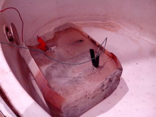

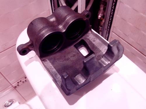

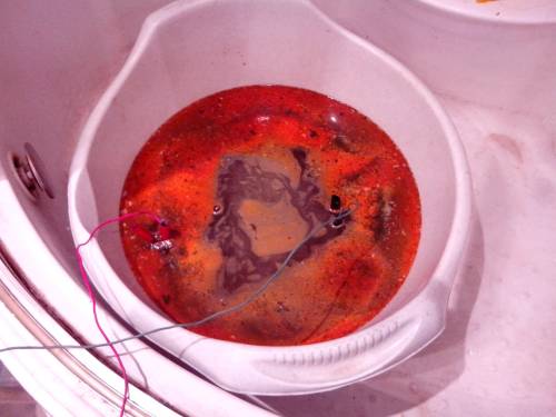

Процесс электрохимической очистки скобы суппорта от ржавчины в действии. Используется водяной раствор Мистера Мускула для очистки сливных труб и зарядное устройство для аккумулятора. Посмотрим, что получится. Была бы жена, убила бы за такое  ;D

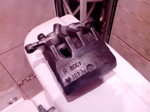

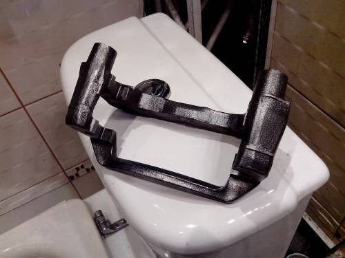

И вот результат:
После электрохимии большинство ржи просто смылось водой, остальное с легкостью снял металлической щеткой - насадкой на дрель. До процесса щетка тупо не брала ржавчину.
Осталось только покрасить термостойкой краской. Хочется сделать так, чтобы долго служило и ничего не облупливалось.
Стоимость вопроса - около 40 рублей. Работы в общей сложности - примерно час на эту деталь.

NIcotIN, Лучший результат дает кальцинированная сода или карбонат натрия. твой дом на 8 км, пачка 40 рублей. Безопасна для рук. Три столовых ложки на тазик.

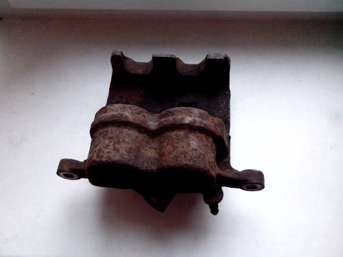

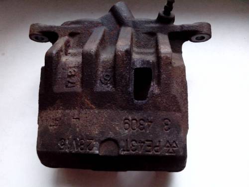

Суппорт до процесса

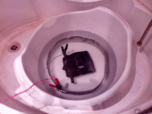

Усовершенствовал ванну.
Результат
Остатки обработаю ортофосфоркой.

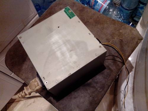

Кстати, блок питания на 300 ватт не справился, когда я окружил деталь анодом, он даже не стартовал.
На этом фото прекрасно видно, что тема работает! Чуть выше фото до подключения тока.
