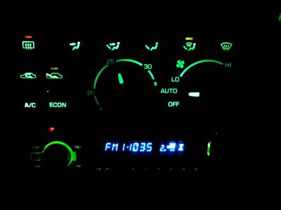

Весь вечер мучился с климат-контролем, половина не горела, а вторая очень тускло.
Результатом доволен.

Респект, Володя)) Я до красоты все никак не доберусь... Где брал диоды в панель и климат? И почем?
Re: Toyota Vista SV32 1992 г. - Freeman
« Ответ #32 : 05 Январь 2014, 00:12:30 »
Покупал зеленую диодную ленту на 4 км, магазин Радиодетали, Зеркальная 54, метр - 130 рублей. Дешевле не бывает. Метра хватило и на приборку, и на климат. Летна слишком широкая, в климат еле влезла.
В любом случае буду переделывать, кнопка ECON немного заедает из-за широкой ленты да и стрелки на приборке надо подсветить.

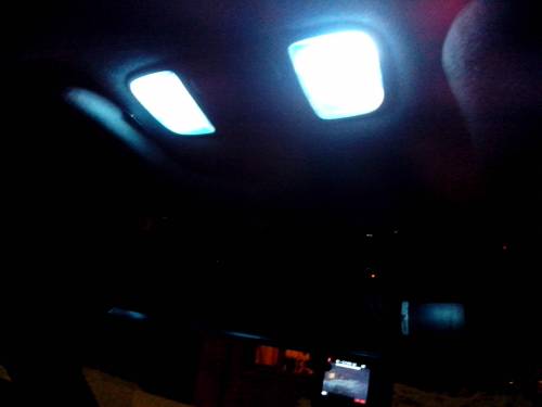

Сегодня решил поменять лампочки в освещении салона на диодные...

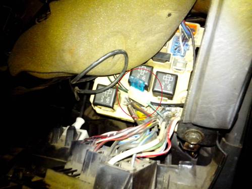

В переднем плафоне две с обычным цоколем, по центру плюс, вокруг минус. Втыкаю - не горят. Оказалось, японцы плюс пустили на наружный контакт, а минус на центральный, черти. Когда лампа накаливания, это без разницы. Решил поменять местами провода в фишке и нечаянно замкнул их. Вырубилась гамнитола, все освещение в салоне, в багажнике и сигнализация открытой двери на приборке, из-за чего начала глючить сигналка. Естественно, я решил, что сгорел предохранитель DOME под капотом. Фиг там, целый, и плюс на предохранитель приходит. Час гугления почти ничего не дал, единственное - сгорел мультиплекс (красная коробочка на обратной стороне блока предохранителей в салоне, благо есть запасной). Полез туда и обнаружил еще один предохранитель на 15А, который  как раз и сгорел. На схеме его нет. Да и сделан как-то кустарно. Заменил - все заработало. Японцам наверное сильно икалось
« Ответ #34 : 05 Январь 2014, 23:22:52 »
Доже палил этот пред когда датчики ставил)))) симптомы 100% совподают)  только я сначала проверил все преды на просвет и он сцуко как целый! Пока не прогуглил схему предов на форик не нашел

А я знал про этот финт у японцев. Обратите внимание на конструкцию триггеров (включателей) салонного освещения. Они работают через массу.
