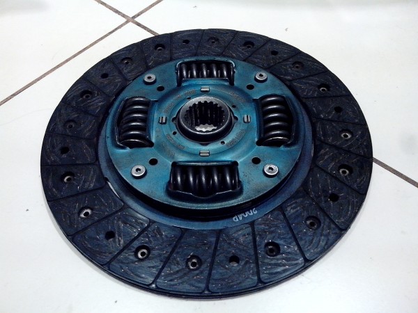

« Ответ #165 : 19 Октябрь 2014, 23:49:44 »
AE 82, с чего ты взял, что Exedy? На моем стоковом, по крайней мере, написано, что это Exedy, и он не синий. :scaut:
Оффлайн AE 82
  • Сообщений: 1942
  • Репутация: +43/-0
  • Автомобиль: carib
  • ГосНомер: а511ск
Re: Toyota Vista SV32 1992 г. - Freeman
« Ответ #166 : 20 Октябрь 2014, 01:09:08 »
А я утверждал, что это Exedy? Там в конце предложения знак вопроса.
« Ответ #167 : 20 Октябрь 2014, 08:40:54 »
Синий от перегрева наверное.
« Ответ #168 : 20 Октябрь 2014, 08:58:18 »
Это Exedy. Маркировка с другой стороны. Синий только с одной. При внимательном рассмотрении видно, что накладки диска слегка потрескавшиеся.
