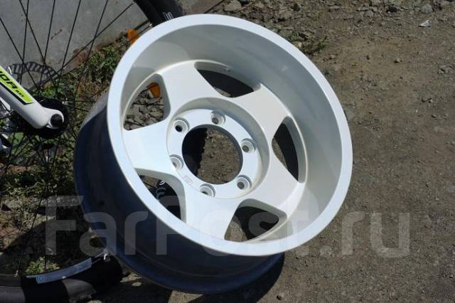

Re: нужно покрасить литьё
« Ответ #9 : 23 Август 2013, 08:40:07 »
У меня вон че получилось :) Только на фото не понять всю красоту цвета! Хоть машину под них покупай :D
« Ответ #10 : 23 Август 2013, 09:41:15 »
Оооочень красиво и достойно получилось. Красота.
Оффлайн Maxx
« Ответ #11 : 23 Август 2013, 12:09:52 »
красиво получилось.
чем грунтовал, если не секрет?
есть опыт эксплуатации покрашеных, колодцы под гайки долго сохраняют краску?
« Ответ #12 : 23 Август 2013, 15:19:22 »
красиво получилось.
Первый раз красил все сам с балончиков (если хочешь поищи мою тему, там все подробно описанно) уже почти год катаются, ни каких ксолов краски нет.
В этот раз отдал пиджачнику, и там все грамотно и как положенно все сделали, работа крапотливая...
P.S. Диски кстати продаются, R15 ENKEI  :bigboss:
« Ответ #13 : 23 Август 2013, 20:43:25 »
у меня за два года в одном месте вздулось, немного, и в нескольких местах сколы...от гравийки...в целом неплохо. я диски обдирал в ноль.... а пиджачник грунтовал эпоксидным грунтом, затем акрил белый, и лак!
