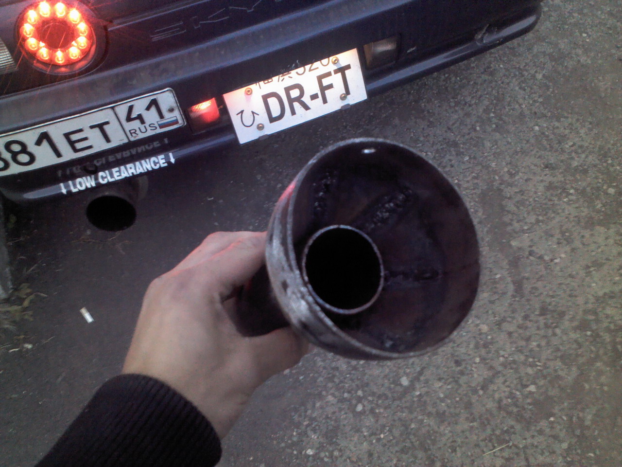

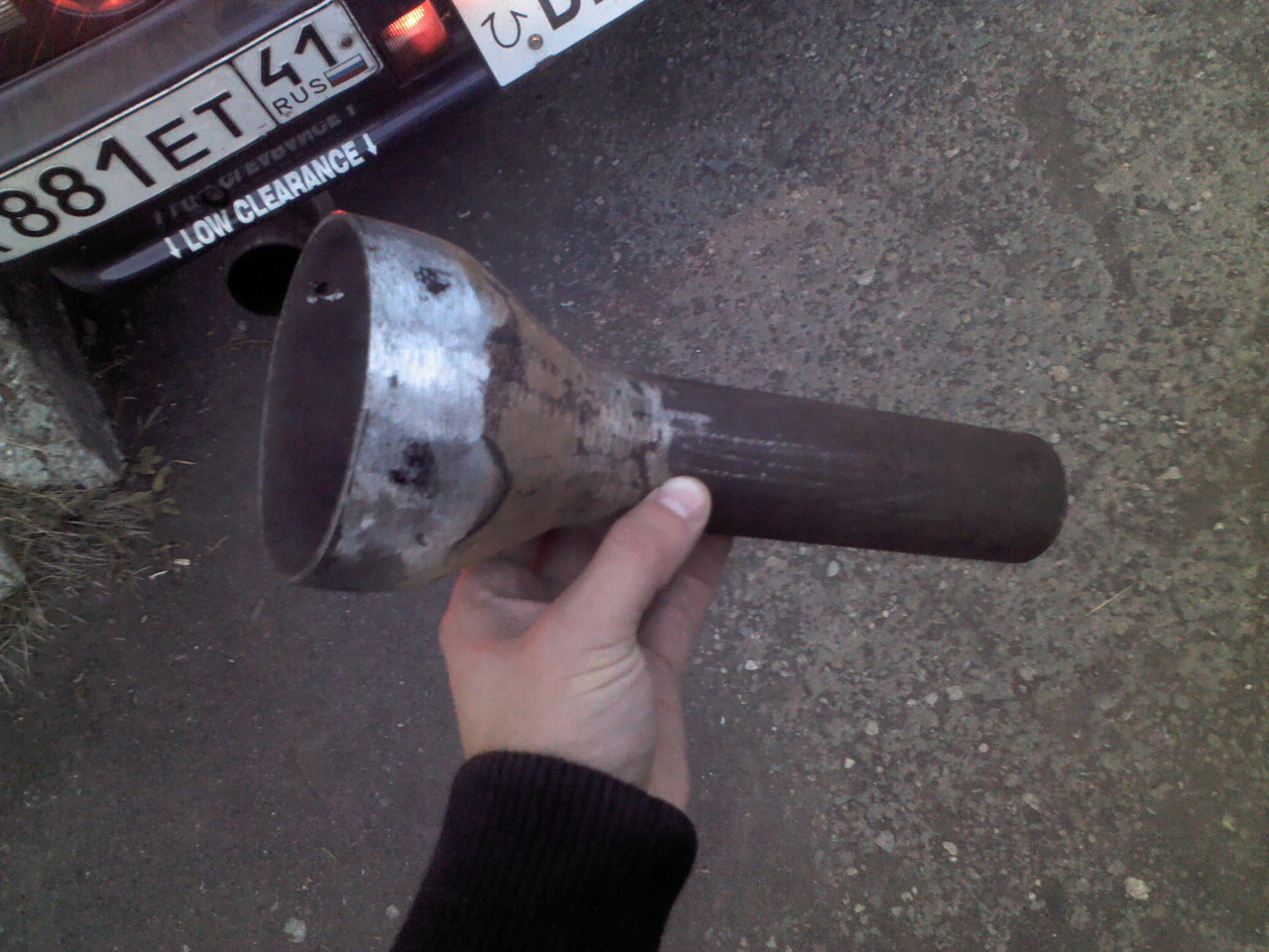

Последнее время гайцы начали лютовать с шумомерами. Заказал у слесарей за пару пузырей вот такую флейту... Тяжеловата правда, но реально глушит...

 ;D
Re: Nissan Skyline HNR32 4WD\RWD RB25DET - MadISon
« Ответ #67 : 17 Сентябрь 2013, 09:26:32 »
Бенз закончится и лейку искать н надо
« Ответ #68 : 17 Сентябрь 2013, 14:28:17 »
:good3:
