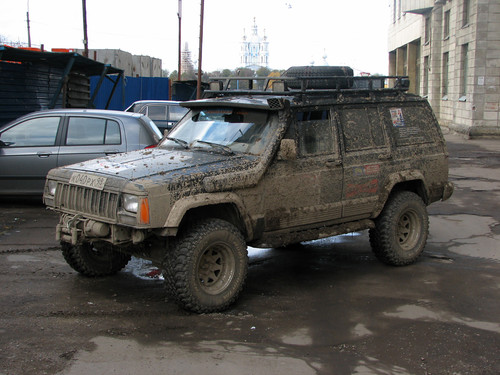

Приветствую! Да, ветку эту читал. Собственно потому и технические вопросы возникают. Дело в том, что в наших краях практически никто не воспринимает Витару/Эскудо, как заготовку для чего-то серьёзного. Признаюсь, и меня немало удивили фотографии ваших машин.
Что хочется построить? Чисто боевую машину, под 33" грязевую резину. Имеющийся Чероки строился скорее, как экспедиционник, пусть им и остаётся. А под "рубилово" хочется нечто меньше и более лёгкое. Самураев у нас уже почти не найти, а то, что есть - по сути, обломки. Увы.
Для души катаемся примерно так: :D
А когда добираемся до дома, это выглядит примерно так: :D
