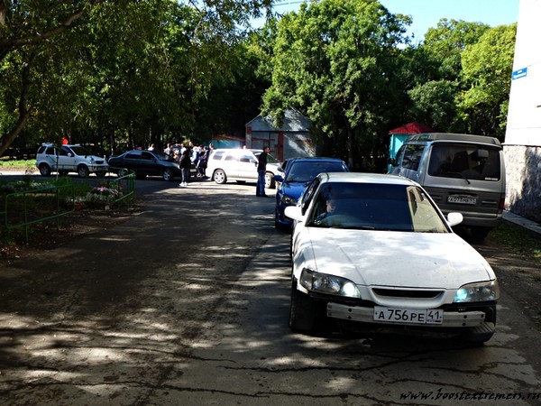

на такой инспаир мы сделали
, таких на механике небыло.

это UA4 и более свежие не имеют мкпп.
Зато имеет американский аккорд купе :)

keks_, Красавцы! +1
