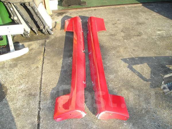

- Фетишные пластиковые пороги Aero, ещё бы сток губу на бампер от 180sx
