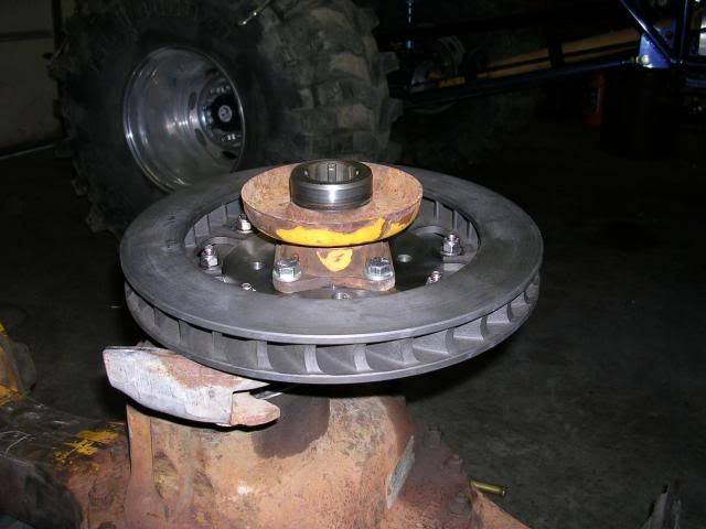

У меня Хай Люкс на барсовских мостах (военные расширенные на 160мм) проблему с ручником не решил до сих пор ,нет места на раздатке для барабана. Планирую от спортивного мотоцикла поставить дисковый.
Оффлайн ANATOLII
  • PolyostrOFF
  • Сообщений: 705
дисковые тормоза на уаз.мосты
« Ответ #28 : 16 Июнь 2008, 18:05:19 »
посмотри здесь http://pirate4x4.com/forum/showthread.php?t=615419[/url]
Оффлайн ALEX38
  • PolyostrOFF
  • Сообщений: 40
« Ответ #29 : 16 Июнь 2008, 18:39:36 »
Спасибо , но мне это не подойдет . У меня клиренс всего 37см и эта штука его серьезно уменьшит(это если на мост) а на раздатку нет места
