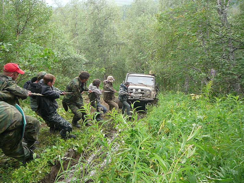

а на последнем фото лебедь прикольный, кам апы варны отдыхают, это штурманам на заметрку :)

мы с матвеем так же свои камапы разматывали-никто не знает в чем причина?
Оффлайн Aleksey Kamchatka
  • PolyostrOFF
  • Сообщений: 785
Стас поройся в нете много про это кто-что говорит. у меня был 6000 -й кам ап так он разматывался на ура, 9000-й к сожалению этим не блещет :( ну ни чего трос на кенгурятник и вперед !!!
Ramil
не зря на них продают муфту свободного хода, чтоб легче разматывать
еще можно смазку пожиже сделать, разбадяжить ее немного с моторным маслом
