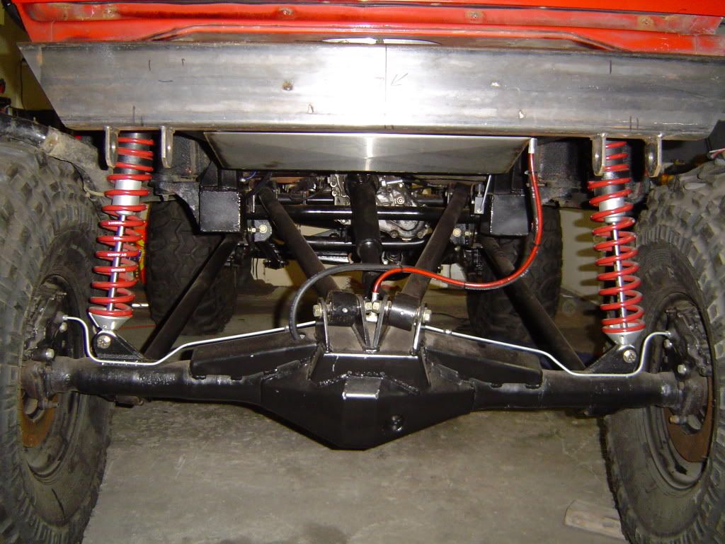

всем привет. я смотрю тут споры на счет мостов. в инете фотки есть
да кстати как фотки вставить, что то не получается. прочитал но не выходит. так на грузовичке хайсе стоят мосты от прадика грузовик
владивосстокский, к моей трансмиссии лучше военные под 33 резину
так доют интернетовские считалки, да и принудиловку в уаз мосты
дешевле чем АRB, да к тому же все зависит от экспуатации. я не собираюсь в трофи рейдах на время гоняться. вторая фотка так там
хайс лифтованый так же, как на рынке делика стоит раздатка внизу
клиринс как у моего сейчас хоть и колеса большие.

Пока вся прогрессивная джиперская общественность ищет очередной способ заменить независимую переднюю подвеску на полноценный мост, отдельные товарищи строят ТАКОЕ:
Знаменитый сузуковод-строитель Mike Hagen разработал и воплотил в железе очередной прототип Sidekick/Escudo с НЕЗАВпСпМОЙ подвеской.
За основу взяли передний подрамник от 5ти дверки. Сохранили оригинальные нижние передние рычаги Calmini переделав их в верхние. На коленке сваяли новые нижние рычаги. В качестве переднего редуктора оставили обычный эскудовский, но в стальном чулке с двумя поперечными креплениями. п поместили его в доработанный корпус ANVIL. От последнего безжалостно отрезали левую (длинную) полуось заменив на правую. Собранный редуктор поместили по центру, а привода удлинили огромными проставками. В итоге получилась классическая двухрычажная подвеска с недетскиими ходами - 18 дюймов.
Что интересно, подвеска заработала
Ramil
Ну ты прям как корюшка на махер. Ты хоть в курсе с чего у него все начиналось и чем закончилось и про работает тоже? Так вот, многие эскудоводы листали все это и велись, как ты сейчас. По секрету скажу, эскуда его если и доехал до финиша, то самым что ни на есть последним, сколько бы в него не вваливал, а вваливал уж поверь дохрена, наверное не только прадос можно было взять. Далее, сейчас у него прото-пыж на военных мостах, первая гонка и сразу третье место в категории "Спорт", для города теперь прадос 78-й, в запасе где-то у него еще джимни который триалы выигрывал в своей категории. Это я к тому, что сколько бился за макферсон, а пришел как и все к мостам, т.е. зависимой подвеске.
