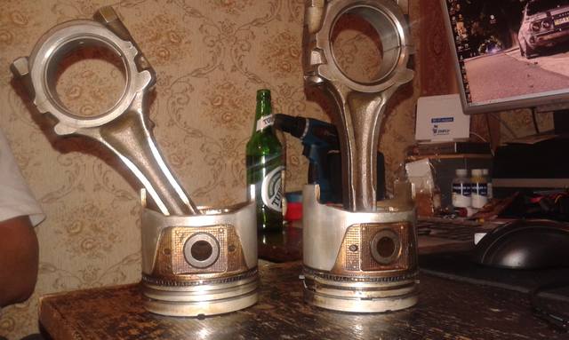

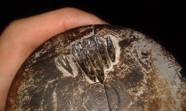

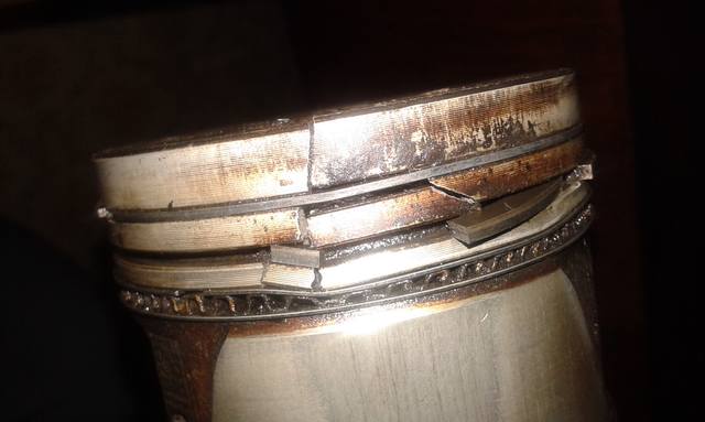

« Ответ #63 : 01 Декабрь 2013, 21:48:53 »
разобрал мотор и чуть не посидел... 4ый поршень лопнул по палам от  засунутой отвёртки в свечное отверстие прошлыми владельцами...еше пара поршней поцарапаны той же отвёрткой...  ... в поисках нового блока...  фото будут позже

« Ответ #65 : 01 Декабрь 2013, 23:42:54 »
интересно... а зачем в свечной колодец втыкать отвертку??? поршня нащупывали или компрессию подкручивали...
Re: Новенький
« Ответ #66 : 02 Декабрь 2013, 00:01:01 »
alexx,  не шариш. Это отвертка накала.
