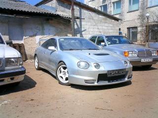

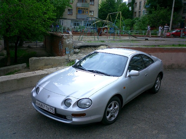

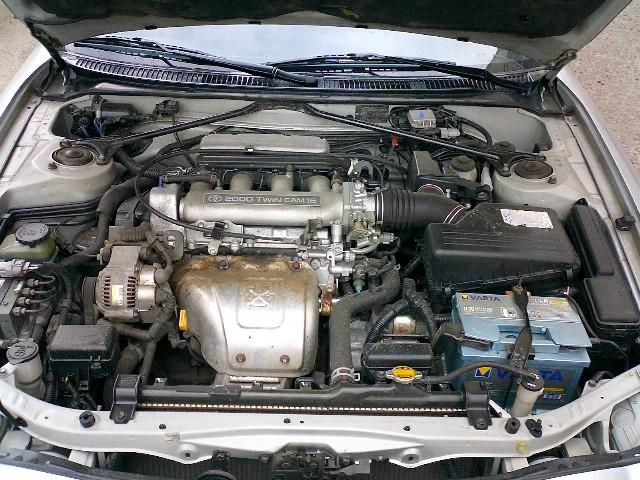

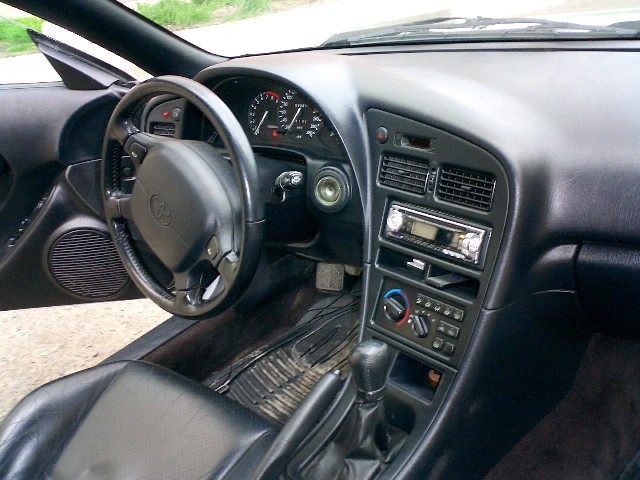

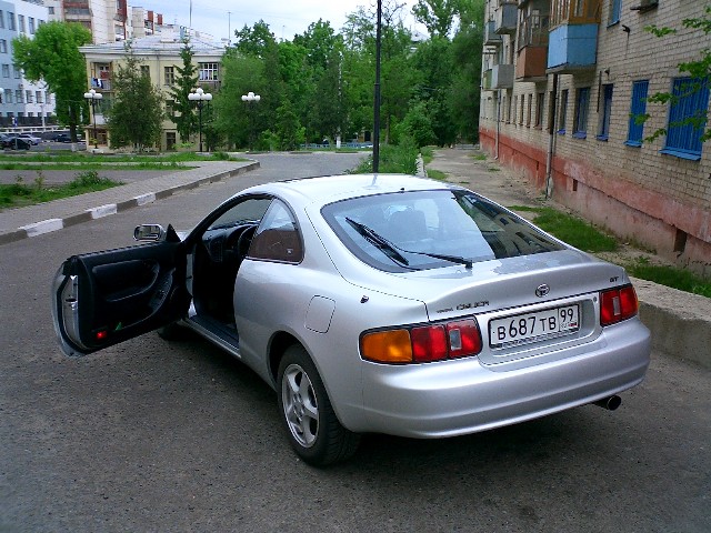

В апреле 2004 г. приобрел автомобиль Toyota Celica ST-202 европеец 3S-GE SuperStrut с кожей и без климата, зато с люком, но без спойлера.
Машина была наиполнейший сток - не было даже тонировки, заводская магнитола и акустика.
Стояла только сигнализация.

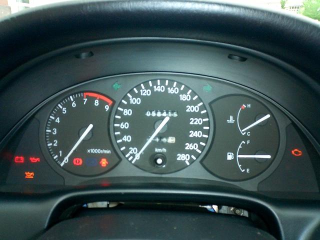

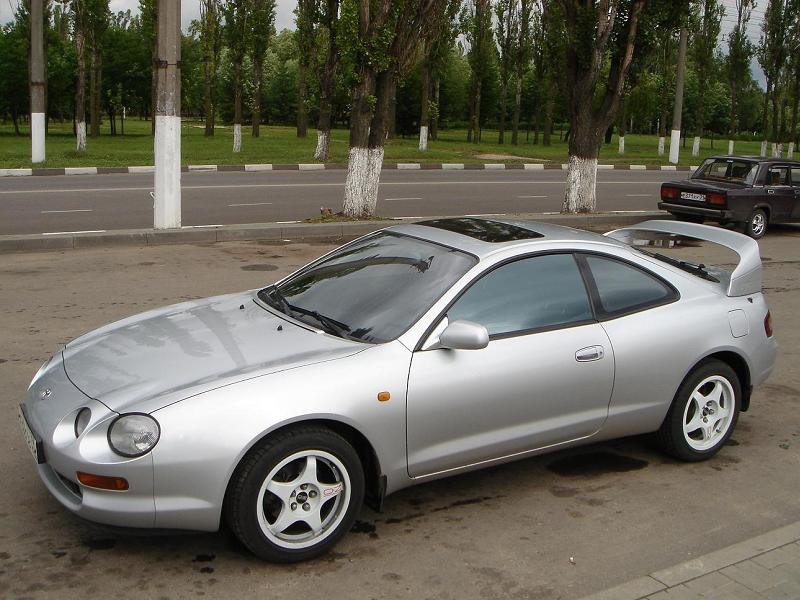

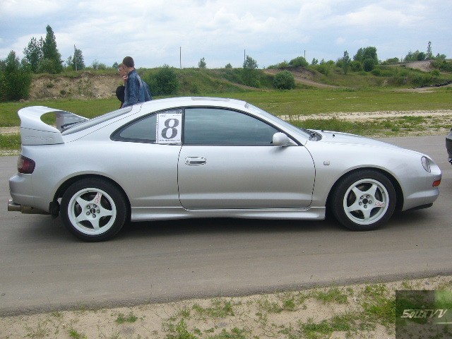

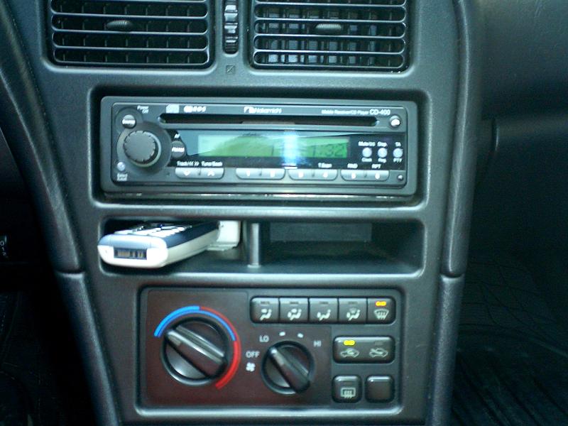

Машина тогда выглядела вот так (на фото заводскую магнитолу уже заменил на JVC, оставшийся от 2110).
На момент покупки пробег составил 56500 км, что пдтверждалось чеками из сервиса, пробеги у Елены были по 7-8 тыс./год, машина зимой практически все время стояла - ездили на Селике Т23 ее мужа, в конце апреля застал машину запыленную на зимней резине.
Пробег через месяц после покупки - на фото.

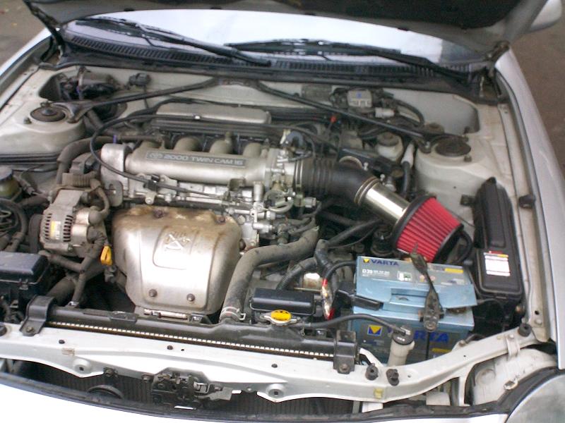

Далее взамен умерших родных амортизаторов были установлены KYB AGX, также перед зимой купил оригинальные брызговики Тойота.
Октябрь-ноябрь 2004

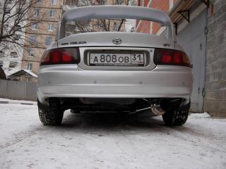

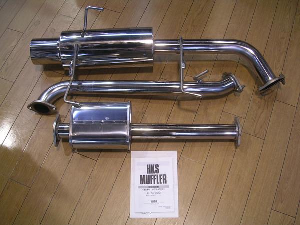

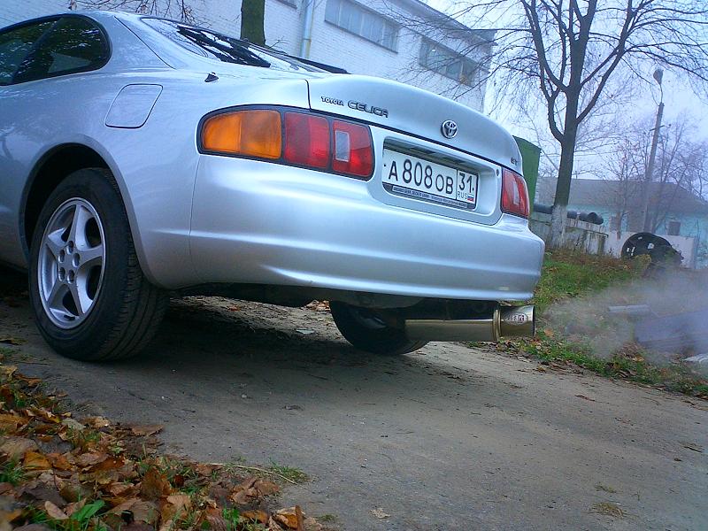

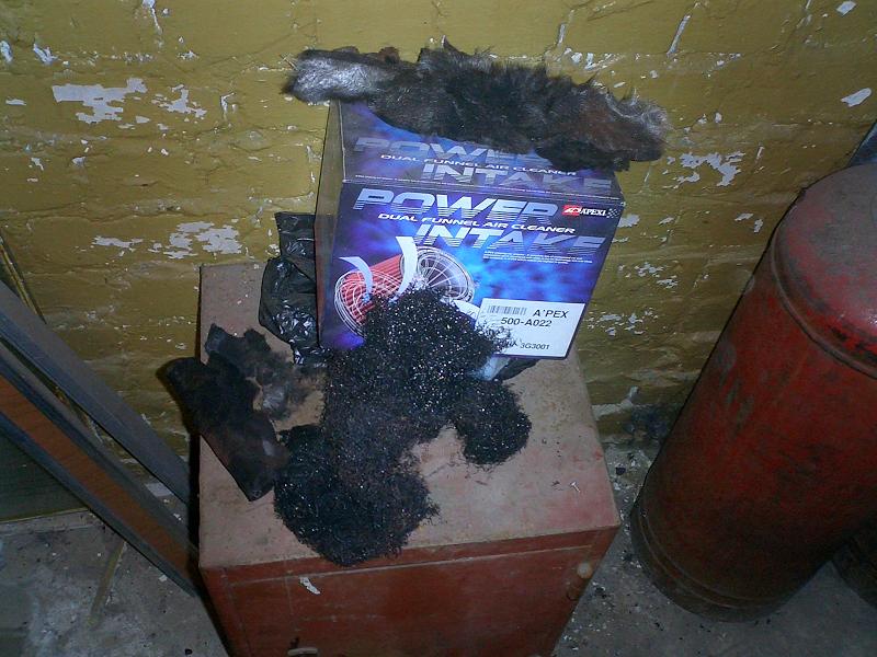

Еще перед зимой купил за 300 баксов в Japanese Sport Cars прогоревший глушитель Kakimoto Racing Full Mega N1 (о том, что он прогоревший, они культурно умолчали, об этом я узнал, когда снял сайленсер и навалил - из глушителя вылезла любезно набитая туда металлическая стружка - то, что извлек из глушителя - видно на фото).
Потом некоторое время у меня ушло на изучение матчасти по строению прямоточных глушителей и восстановлению оного.
Также сдуру продал штатный короб воздухана и установил конус Apexi Power Intake для забора горячего воздуха из-под капота.

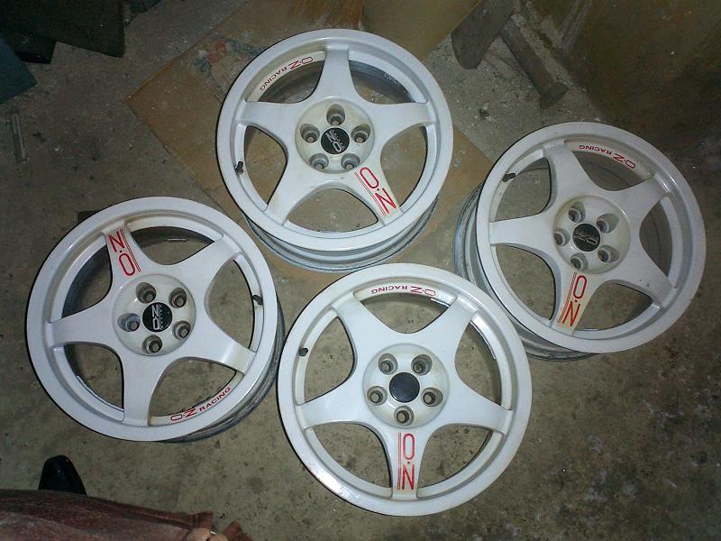

Далее зиму отъездил и почти перед Новым Годом купил на яхе диски OZ Racing Chrono 16" вылет ET30 (этому вылету я буду очень благодарен, когда поставлю тормоза от гт4, но это далее).
Диски пришли в марте 2005 г., оказались затертыми и покрашенными из балончика, пришлось отдавать на перекраску, а также изготовить оракал взамен оригинальных надписей и потом покрыть все это лаком.
Сразу скажу - обычная автомобильная эмаль честно продержалась 2 зимы, потом стала скалываться.
Весят диски адски - с резиной 205/50 Bridgestone Potenza G-III - 17,3 кг.

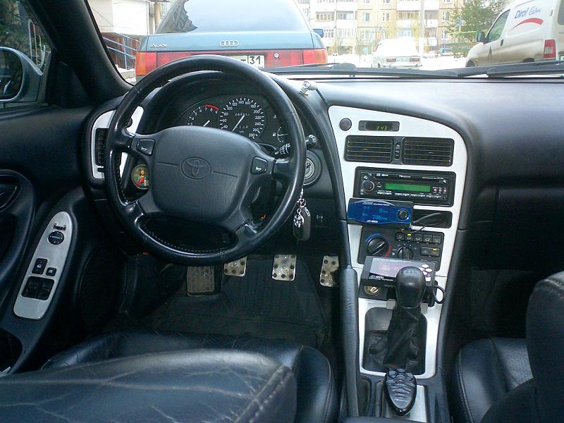

Апрель 2005 г.

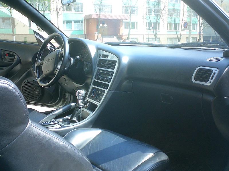

Был установлен комплект отделки панели под полированный алюминий производства немецкой компании Herbert Riechter (вроде правильно назвал) а также алюминевая (типа) ручка КПП Pro-Sport (после того, как начала облазить - выкинул нах).
Май 2005

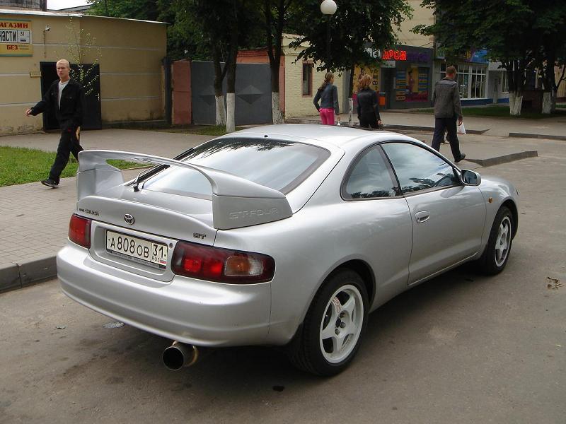

В начале 2005 по случаю также был на яхе куплен и впоследствии установлен высокий спойлер с надписью GT-FOUR (зашпаклевывать которую маляры наотрез отказались, мотивировав это тем, что они не смогут гарантировать достаточной прочности полученно поверхности) и рестайлинговые задние фонари - Stalker`а я тогда не знал и купил б/у за адские деньги - 6500 р. за пару.
Заметил интересную вещь - после установки спойлера на машину стали обращать повышенное внимание пешеходы.
Далее прошла еще одна зима, была заменена сигнализация на Sheriff 999 с функцией турботаймера и автозапуска и установлен парктроник и ксенон 4300К в ближний.

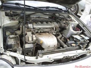

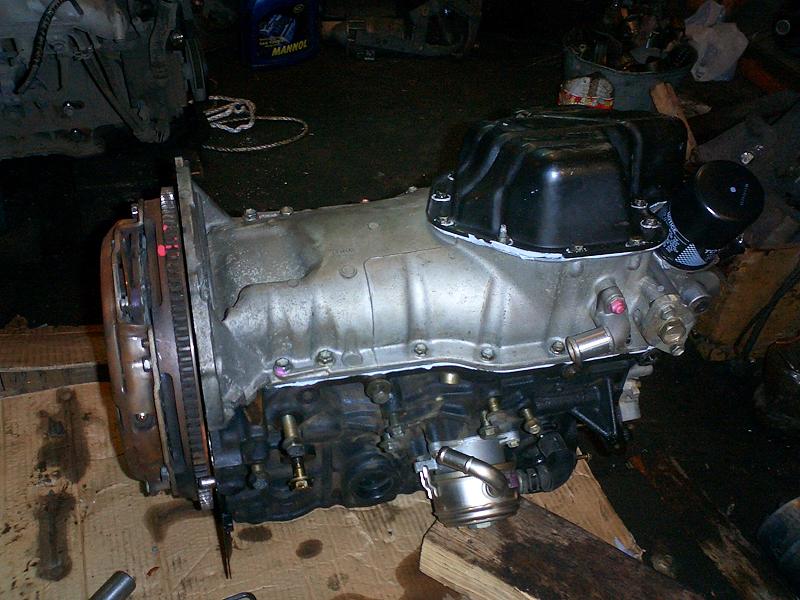

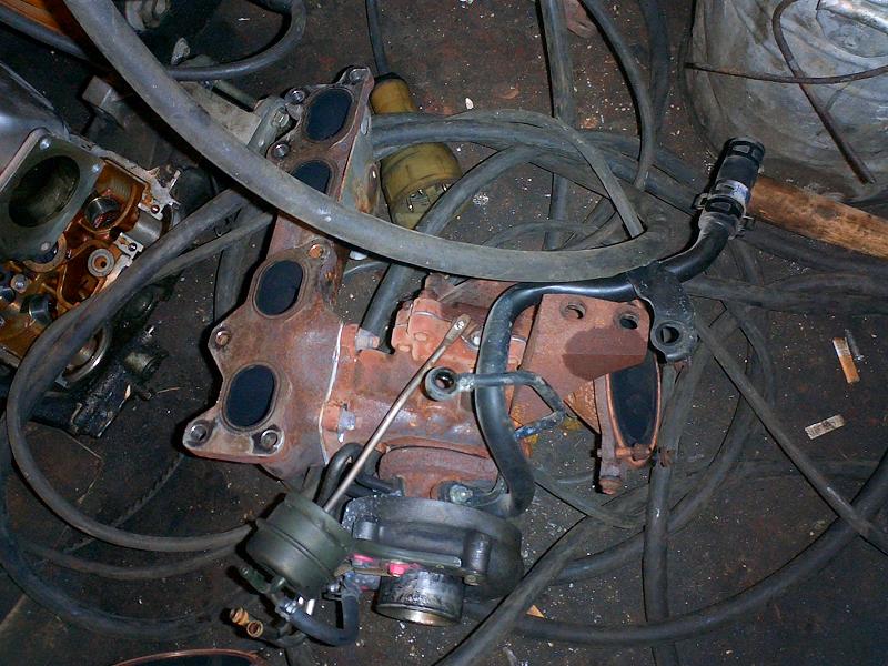

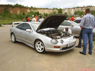

Мотор был приобретен 22.06.2006 - случайно наткнулся в инете на объявление во Владивостоке.
Sheleak сразу же предложил на 500 баксов больше за 205й мотор, но я разумно отказался.
Мотор был софтографирован и оценено его состояние Николаем из Владивостока, который впоследствии проконтролировал его упаковку и отправку, а также всю мелочевку, которую могли украсть - скрутил и отправил мне в коробочке.
Мотор был с косой, мозгами, даже мап-сенсор был на проводке (я его не увидел и купил на всякий случай еще один в Новосибирске).
Еще было приобретено
- трубки, какие нашли, помпа интеркулера, радиатор интеркулера, мап-сенсор, трубки кондиционера - в Норвосибирске у Александра Морозова
- Apexi RSM G-sensor б/у во Владивостоке
- топливный насос Walbro 255 л/ч
- ремень ГРМ, ролики, набор всех прокладок и сальников
- заказана помпа в Харькове, но привезли от 3S-GE по ошибке, поэтому собрали со старой - она немного капала и была впоследствии заменена на помпу 3S-GTE
- сцепление и выжимной подшипник ST-205

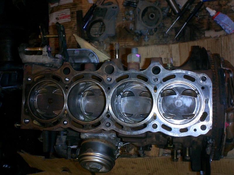

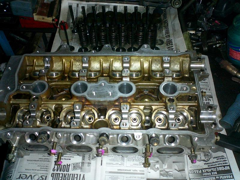

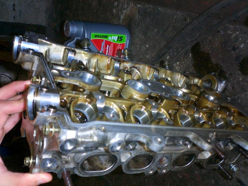

Фотки разобранного мотора до отмытия.

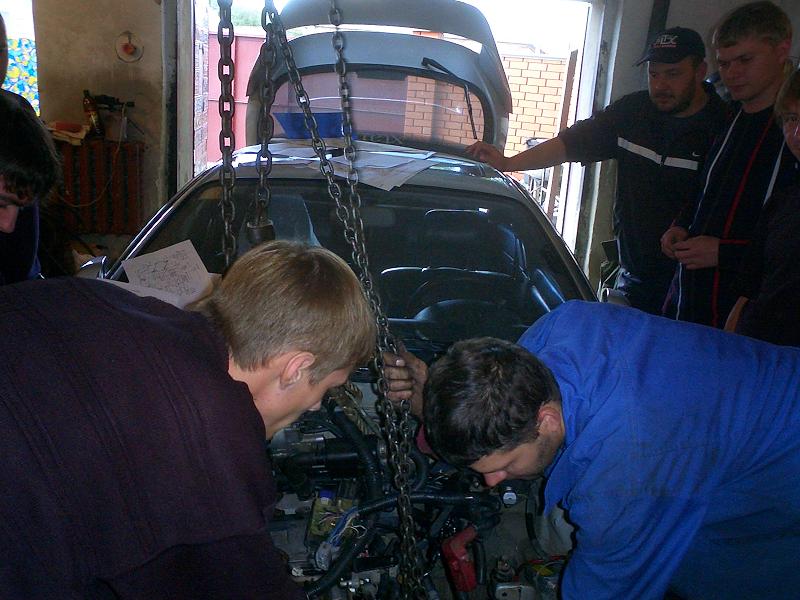

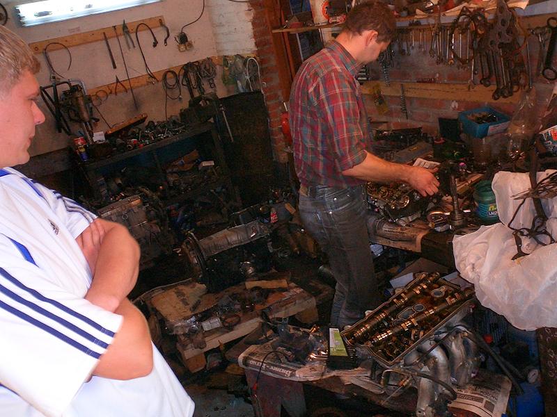

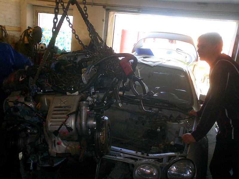

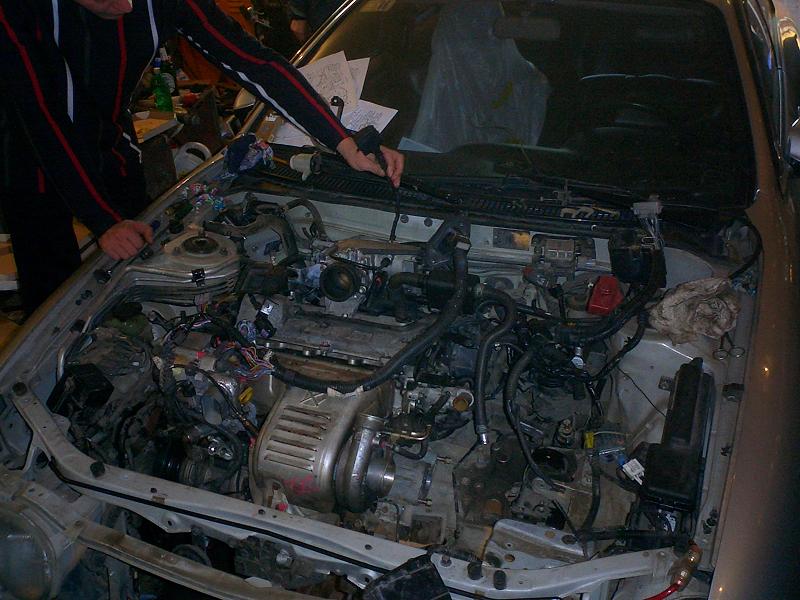

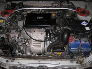

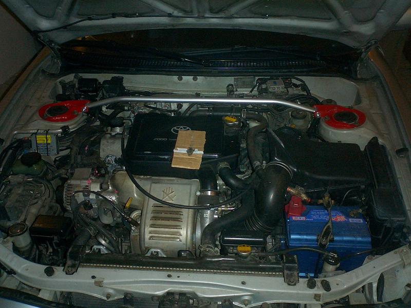

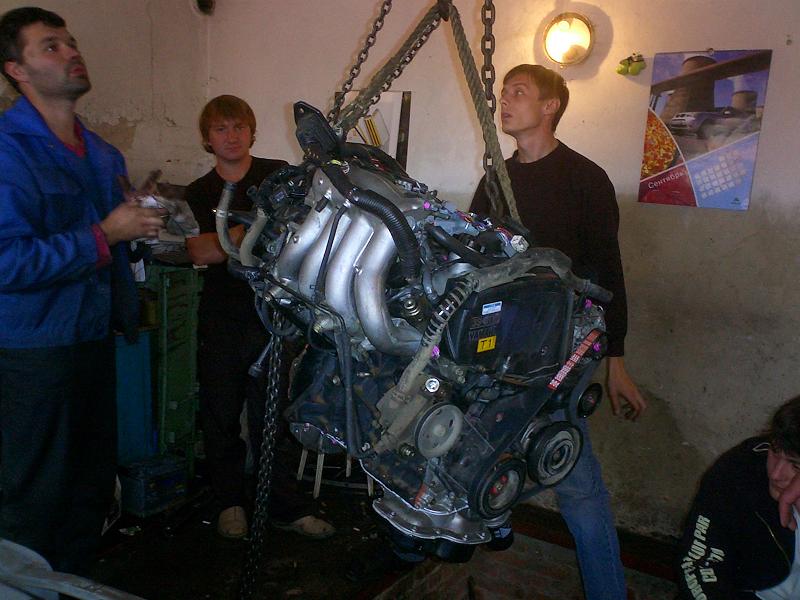

Далее, после отмывки была продолжена сборка в полном соответствии с мануалом.
Саша Овчаренко (местный Штурман) курит мануалы, потом происходит установка мотора в авто и финишная сборка.
Далее - местные ТАЗоводы радуются окончанию внедрения 3S-GTE, а дорожные работники, прознав о том, что такое авто скоро выедет на дороги общего пользования, спешат уложить хороший асфальт на подъезде к дому владельца.

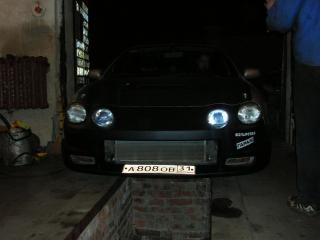

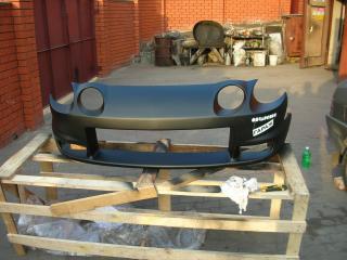

P.S. Во время замены мотора был доработан передний бампер - внедрена пластмассовая решетка, полученная из Новосибирска от Морозова, и туда внедрен значок 1го поколения Селики - божественный синий дракон. Также был внедрен кондиционер - трубки и испаритель от американки с белорусской разборки, компрессор, радиатор, вентилятор и несколько трубок - от Александра Морозова из Новосибирска, осушитель - новый. Заправлен кондиционер был зимой 2007, а приведен в рабочее состояние - летом 2007 - когда докупил блочок электронный и часть недостающей проводки, которые были на осушителе, вся остальная проводка уже была на машине.

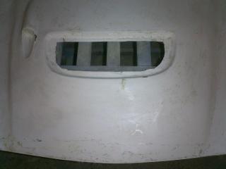

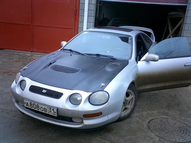

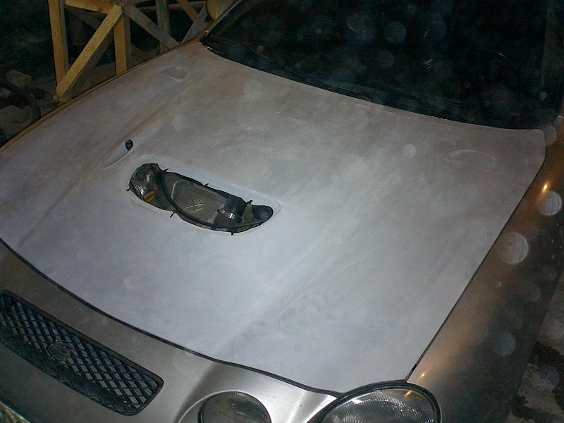

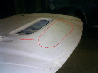

Во время замены мотора был приобретен битый капот ST-205 и при получении нерадостной новостью стало то, что сделан он из алюминия, официальный сервис Ауди в Харькове рихтовать не взялся, и было принято решение (несколько опрометчивое, как оказалось позднее) обратиться к некоему Борману из Харькова, который пообещал сделать все в лучшем виде.
Ему отвезены были оба капота, даны точные указания по работе.
Результат - 2 раза он запортачивал работу из-за того, что делал не то, что от него хотели, а то, что он сам себе напридумывал.
В конце концов он сделал то, что хотели - капот внутри 205й, по зазорам 202м.
Вот ФОТО этой поделки, которая стоила 250 баксов
150 битый капот (ну тут не жалею - с ним достались алюминиевые выдувы, которые стоят больше)
еще 100 - за выравнивание капота, внедрение петель и замка.
Еще 100 - покраска
Итого капот получился весьма небюджетный - 600, вот во что вылилось желание сделать не как все а типа съэкономить.

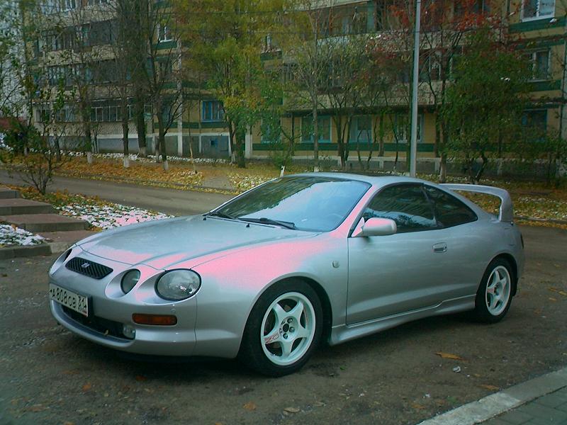

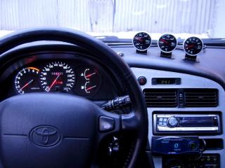

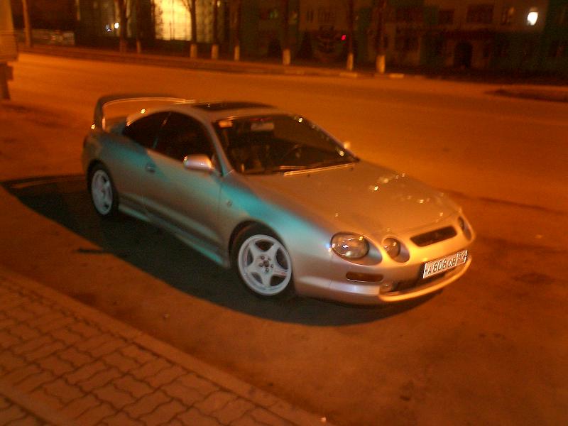

Осенью также был установлен буст-контроллер Apexi AVC-R и перед Новым Годом машина выглядела так:

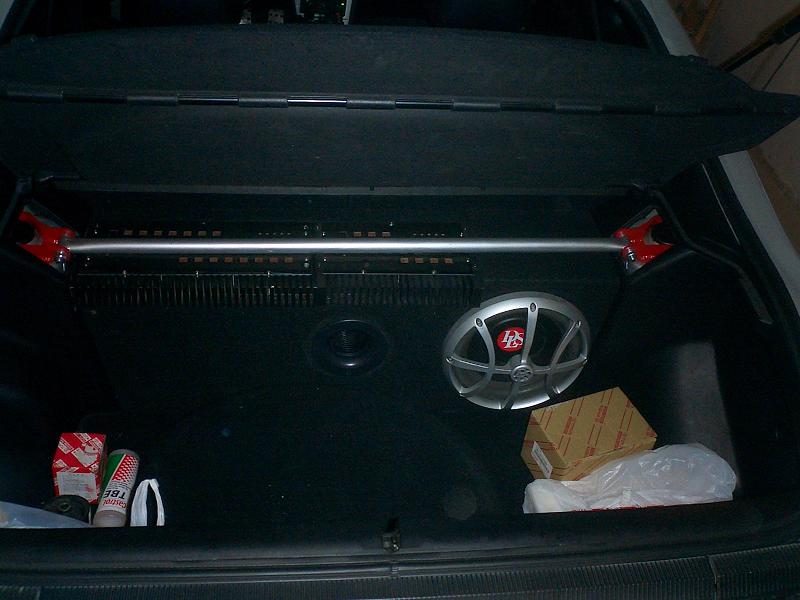

Также осенью были приобретены и установлены распорки от Вити SOARA, а за промежуток времени конец 2005 - 2006 год машина была проклеена шумоизоляцией без фанатизма - двери, пол, пол багажника, задняя дверь и установлены фронт Boston SL-60, усилители Xtant 404m и 202m, саб DLS OA10. Играло все пока от Нака 400. А также был установлен светидиодный повторитель стоп-сигнала Hella (как того требует ГОСТ).

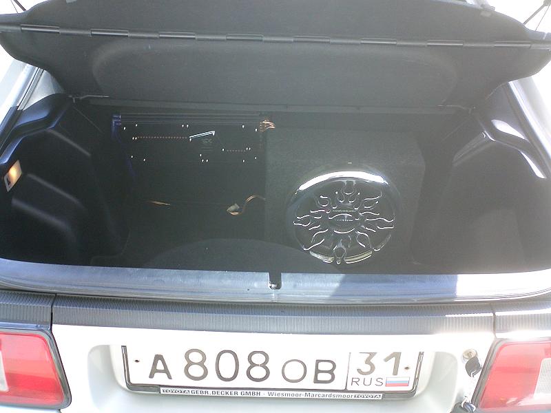

Место Nakamichi CD-400 занял Alpine CD9855

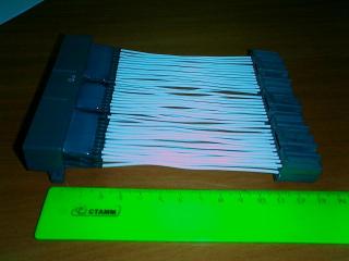

Далее зимой 2006 г. был приобретено Greddy E-manage Ultimate, специальная проводочка для упрощения его установки, а также передний бампер ZAPT - это для красоты.
Установлено это все было в апреле 2007 г.

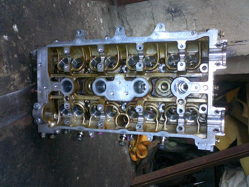

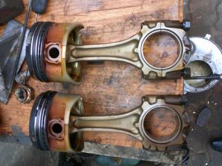

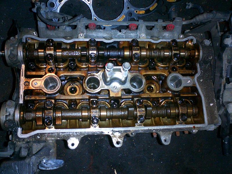

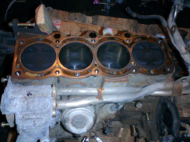

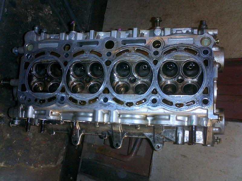

Что же показало вскрытие?
Июнь-июль 2007 г.

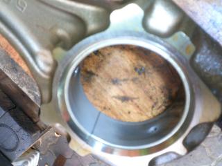

Вскрытие показало - что вкладыши коренные и шатунные - в норме, грохотали получившие бОльшую свободу соты катализатора, нестабильный ХХ был из-за уже упомянутой выше регулировочной шайбы. Тарелка была заменена на донорскую от ГБЦ 3S-GE, благо они одинаковы, внедрены на место стоковые валы (вренее один, который и менялся - впускной), попутно заменены прокладка ГБЦ, клапанной крышки и другие, поставлены новые свечи, заменен датчик детонации.
Было принято решение провести тщательный промер всех зазоров с применением Plasticgauge для масляных зазоров вкладышей.
Промерка шатунов в 3х точках, промерка поршневых пальцев, поршней, колец, шеек коленвала показала их ровность, и тут - о, ужас! местные расточники, промерив коленвал на биение средне точки они намеряли ужасную цифру в 0,08 (больше заводского допуска в 0,06) - было принято решение шлифануть коренные шейки под 1й ремонтный размер, но не у нас, а в центральном отделении московской Механики (по совету Штурмана, спасибо тебе).
Прилетев на самолете в Москву с коленвалом (вес багажа 24 кг и удивленные лица на досмотре) и прибыв в Механику, был несказанно удивлен, когда на V-образных стояках коленвал показал биение 0,05 (что лежит в допуске), однако, раз уж полез в мотор и биение могло прогрессировать, было принято (после консультации со Штурманом) решение - шлифовать.
Коленвал был привезен в Белгород и мотор был собран с новыми шатунными и коренными вкладышами, также катализатор был удален и установлен (пока) самопальный даунпайп на 63 мм.

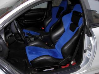

Также во время поездки в Москву была оплачена 2я половина за сиденья RECARO у Максима (Maxel) - Sport и Speed с пневмоподкачкой, материал - кожезаменитель и алькантара и куплены у Кирилла (Drivefast) датчики Defi BF White - давления масла, температуры выхлопа и давления топлива и проставка под масляный фильтр для установки оных (решил, что не стоит жлобиться и поставить датчики дешевле, чем капиталить мотор).
Датчики были установлены сразу во время сборки мотора, сиденья через пару недель после выезда.

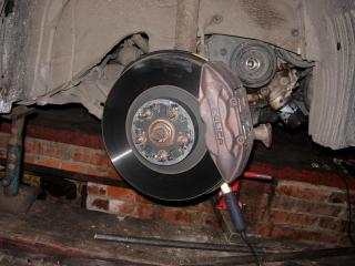

Также во время сборки мотора были установлены по кругу тормоза ST-205 (суппорта в идеальном состоянии вместе с линками были куплены на Яхе), поворотные кулаки ST-205 с датчиками АБС с разъемами и пыльниками (куплены там же, но этот коварный япошка не указал, что один из кулаков перед смертью машины был сильно приложен о препятствие, возможно твердое и несминаемое, вследствие чего погнулся и треснул), один кулак купил во Владивостоке с помощью Николая - тут увидел разницу между японской разборкой частным пролдавцом, когда все аккуратно снимается, запаковывается и пишется пометка "Хрупкое" на коробке и Владивостоком - когда отпиливается болгаркой вмете с частями подвески, датчик АБС откусывается почти по разъем, а вместо мягкой упаковки кулак заботливо заворачивается в мягкий металл пыльника тормозного диска. Тормозные диски и колодки новые по кругу были куплены у Алексея Stalker`а - размерами суппортов и тормозных дисков во время сборки мотора пугал и впечатлял всех местных ТАЗоводов (и не только их, кстати). Также на всякий случай, чтобы уже не лазить туда, были заменены ступичные подшипники на новые оригинальные.
Осень 2007
Покатавшись с новыми тормозами, вдруг начала загораться время от времени лампочка АБС, а потом и вовсе стала гореть постоянно, а АБС перестала работать.
Вакуумный усилитель с главным тормозным цилиндром был тогда уже установлен от бимсовой Селики, бывшей на разборе у Ильи shifty, далее у него же был куплен блок АБС взамен испортившегося - диагностика показала обрыв цепи главного насоса и обрыв цепи управляющего соленоида, а также недостаточное рабочее давление - в гидроблока АБС лезть не захотел и тупо решил - "сломалась - будем тюнить".
Пришедший блок АБС оказался компактнее и трубки в него заходили с другой стороны, и перегнуть имеющиеся было невозможно.
В результате были куплены 3 трубки у того же Ильи (которые одинаковые у европейцев и японок), недостающие 3 европейские - куплены в местном exist`е.
Все было установлено, но лампочка АБС не хотела гаснуть и попытки сброса ошибки ни к чему не приводили.
Ошибок стало меньше - только обрыв цепи главного насоса, решили проверить предохранитель - а он оказался сгоревшим, УРА - замена на новый и лампочка АБС гаснет, работоспособность АБС восстановлена, и ребилд тормозной системы на з/частях бимсы и GT-FOUR завершен!!!
Далее погонял и вдруг увидел повышенную температуру воды - испугался, долил 1,5 л антифриза и обнаружил, что новая помпа, купленная в Харькове у официального дилера, пролежав месяц, когда был снят мотор, без антифриза - начала капать - срочно меняем масло через 1,5 тыс. км вместо 5 (а вдруг оно было сильно нагрето, ведь как раз за пару дней гонялись - закрывали сезон) и заказываем теперь уже водяной насос в сборе с корпусом (о, чудо - приходит из Эмиратов) и термостат, и производим его замену, попутно меняя антифриз на оригинальный Тойотовский.
Ревизия системы охлаждения завершена, осталось только радиатор на 205й поменять (пока стоит тонкий, как на FE - у меня ведь европейка без кондея комплектация).

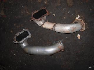

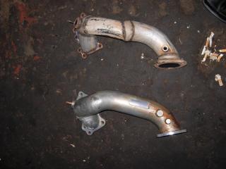

Вместе с новой помпой, термостатом и антифризом был установлен даунпайп фирмы Aussie, любезно привезенный Владимиром Sheleak из Великобритании.
Также были заменены шпильки и гайки крепления его к выходы из турбины на новые - теперь все гайки в системе выпуска - новые.

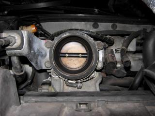

Сравнение его с тем, который мы сделали в гараже, а также фото тормозов и состояния дросселя и интеркулера перед ним прилагаю.
Также раз уж произвели любимую процедуру владельцев ST-205 - снятие интеркулера - поменяли свечи на Iridium Tough от Denso и померяли компрессию - 10,5-11-10,5-11. За несколько дней до замены даунпайпа был установлен глушитель HKS Silent HiPower и наконец выпуск начал радовать своим звуком и перестала болеть голова от Kakimoto, с которого год назад к тому же украли сайленсер, а HKS был по случаю куплен на яхе - в полном идеале, даже болты, инструкция, наклейка и все сертификаты - в комплекте, фото прилагаю. Трасса глушителя прошла, не как у Kakimoto - вокруг задней балки, а снизу нее, глушитель бОльшего размера, но стоит ровнее за счет иной конфигурации трассы.

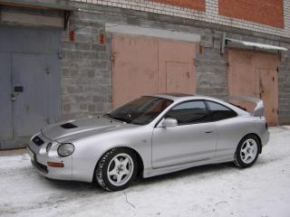

Зима 2007-2008.
Было заменено масло в КПП - везде теперь залит Fuchs - спасибо Кириллу PROisvoditel`ю.
Фото авто зимой прилагаю.

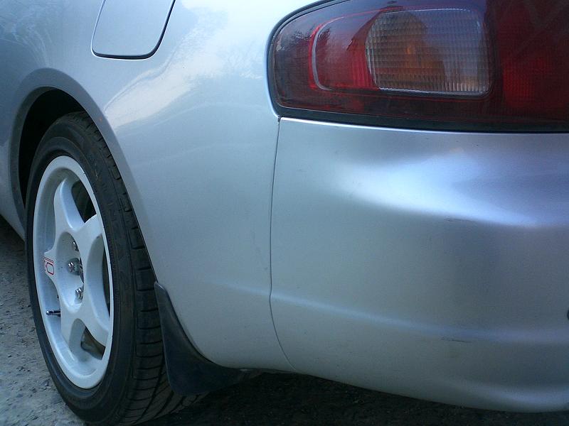

Это произошло в 20-45. Ехал к другу - вез ему мануал на E-manage Ultimate после тренировки, очень уж он просил настойчиво. Думал поехать через университет, но там постоянно пропускать надо, решил: лучше крюк на 200 метров, зато все время по главной.
И вот - свораичваю с проспекта Б. Хмельницкого направо, первый нерегулируемый перекресток, и слева вылетает авто, пытаюсь уйти от столкновения вправо, но оно все же происходит. Касание левого переднего крыла, машины поворачивает - левого заднего, потом левое переднее колесо переезжает бордюр и машины останавливаются. За рулем все происходило, как в замедленной съемке.
Выхожу из машины. Журавлев Денис Игоревич, управляя а/м Сеат Леон своей жены, вез чужую жену с ребенком и решил, что у него навечно главная дорого, и, проскочив предыдущий перекресток на мигающий зеленый, несся вверх дальше. Видимость у меня была ограничена слева забором вокруг ремонтируемого здания, его же глаза не увидели свет ксеноновых фар.
Фото будут позже.
Вот фото левого переднего диска.
Восстановлению он не подлежал. Начались безуспешные поиски такого же с таким же вылетом, но на Яхе - только комплекты из 4 шт.
Оценка насчитала 159,8 тыс. (после предоставления мною документов, подтверждающих замену тормозной системы в сборе с датчиками АБС, поворотными кулаками менее года назад, сначала это была цифра в 127 тыс.). Получил через месяц 120 тыс.
Поскольку левая передняя фара разбита, а на двух - сломаны крепления, заказал у Stalker`а комплект новой линзованной оптики.
Переднее левое крыло заказал у себя, заднее левое - отказы, поехал в Харьков и купил его там. По приезду везли его на Фокусе седан. Ехали втроем. Для того, чтобы поместить крыло, пришлось немного сложить заднее правое сиденье, в результате я сидел, немного пригнувшись.

- также была установлена кулинг-панель, но 202й металлический капот не захотел с ней закрываться - снята до окончания ремонта пластикового капота.

Во время ремонта и покраски наконец пришли гайки и ниппели Rays, который и были установлены.

Вот какой она стала после сборки.
Т.к. в конце 2008 г. взамен E-Manage Ultimate был приобретен Apexi Power FC от SW-20 3S-GTE ограниченно версии Pro (с функцией про-старта), в 2009 г. были куплены новые форсунки SARD 800cc для установки в стандартную топливную рейку для того, чтобы избежать проблем при настройке и (возможно) езде на давлении 1,2 и выше, т.к. на стоковых велик риск детонации, а экономия 600 долларов мне кажется сомнительной в сравнении с возможными последствиями.
Перед Гран-При Москвы к нам прилетает Недзука Садаши (директор компании Duke Racing, Toyama) - он настраивает чемпионские авто на Драг-Битвах, ему принадлежит рекордное время 7.хх на GT-R, он будет настраивать другу 2 его Ская - такого шанса нельзя упускать.
Приобретен новый датчик детонации, форсунки и Power FC установлены и Недзука-сан прописывает карты до давления 1,4.
Турбина подкидала масла, и была куплена турбина в Украине от MR-2 1998 г. с пробегом 55 тыс. км., которая была установлена (с заменой всех снятых прокладок, включая замены прокладок выпускного коллектора и турбины, новые шпильки и гайки , колечек на форсунках, которые не сменили по причине отсутствия в тот момент). Также был установлен титановый маслоуловитель SARD после штатного.
На зиму машина накрытая в теплом гараже. Перодически заводится и прогревается до рабочей температуры.
