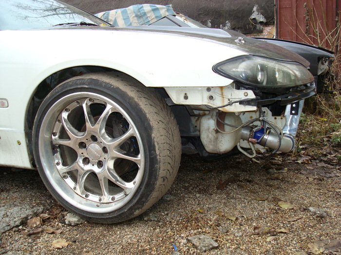

В итоге он решил не заморачиваться, а "продать нах", причем продавал он ее по не реальной халяве, типо за 16, вместо 20 в которые она ему стала. Но желающий не было, и он ее оставил себе. Как он сам говорит шло вялотякущее строительство вместе с вялотякущей продажей
надо признать что покрасили ее довольно прилично
ну и вот в таком виде я ее купил.
На самом деле Паштет выбрал довльно странную позицию, видимо расчитывал просто впарить машину кому нибудь поскорее для того и покрасил чтоли, хз короче. Такой вопрос возникает потому что машины была просто в удручающем состояние когда пришла ко мне, к внешнему виде претензий нет, покрашена она была хорошо, но все остальное это просто тихий ужас.... Я решил везти машину к нам (Самара) не на автовозе, а отправил туда водителя, чтобы он ее перегнал, в итоге он проехал 300 км и умерло сцепление, причем не просто подгорело а умерло совсем. Машину погрузили и привезли к нам.
Поменяли на следующий день сцепление, поезали а она вообще не едет, и дымит как кировец. меня даже тт передне приводная объехала, короче ужас тихий. Начали проверять компрессию, разбег конский от 7 до 9, сначала решили что хана мотору, потом попробовали опресовать систему впуска, оказалось что свистело изо всех щелей, и до впускного коллектора не додувало просто, короче это можно рассказывать бесконечно, косяков было столько что словами не передать. Перечислю основные проблемы: 15 сантиметровый резиновый шланг натянутый на турбину (первый по пути к куллеру), хомуты как от газели, обычные под отвертку крестовую, не закрепленный куллер (отвалился после очередного отжига), текущий радиатор и поддон, откручивающийся выхлоп (так как вся система висела на коллекторе, следующее крепление под коробкой, шпильки (8) просто отрывало, или выкручивало, соотвественно прогорали прокладки), косяки с проводкой, какая то не понятная проблема с датчиком абс (машина просто переставал ехать, пока не устранили ее сломали 4 рокера и один распредвал), полумертвые катухи, и полумертвый маслонасос .

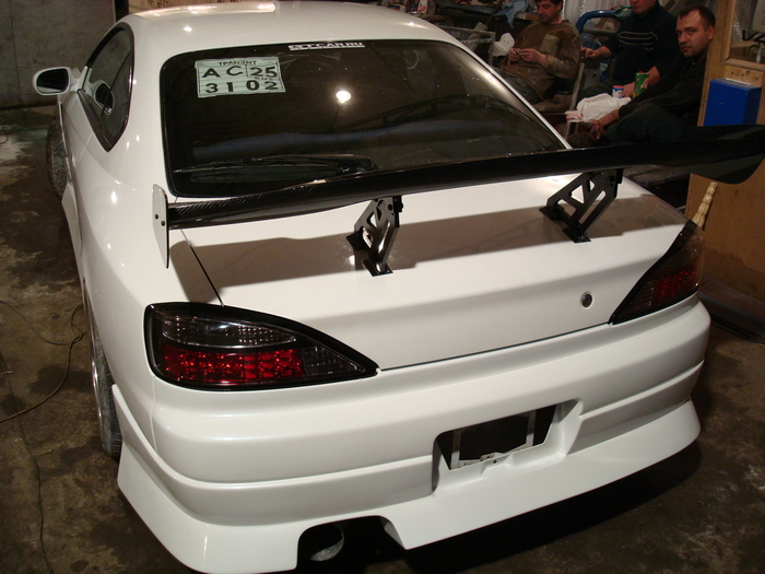

Машина пришла на колесах Ssr strusse 18 х 11.0 зад и 18 х 9.5 перед. Задние терли за стойку, поэтому по случаю были прикуплены волки те 37 правда с маленьким выносом наверно около 40 разно широкие перед 8.5 зад 9.0
также был произведен первый выезд "в свет" мы принимали участие в автосалоне, выступали в показательных заездах дрифтовых
После этих покатушек у нас сломало 2 рокера и лопнул распредвал, в супер быстром темпе взял с машины товарища не достающие детали, загрузил машину на прицеп
