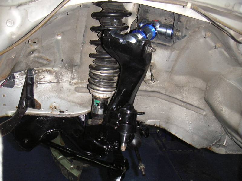

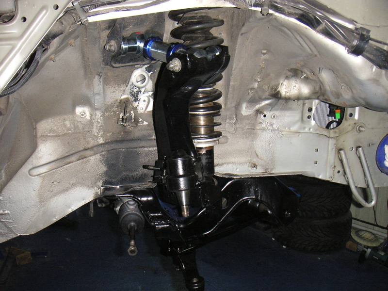

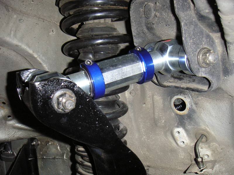

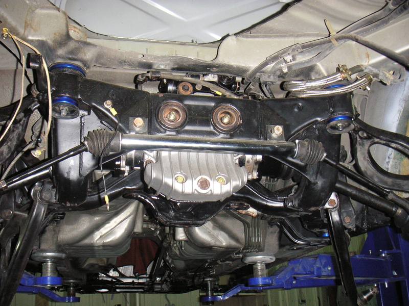

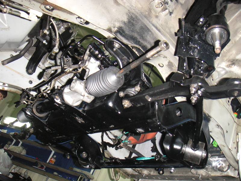

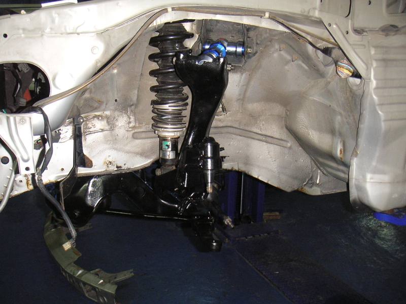

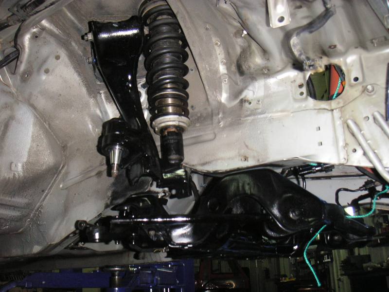

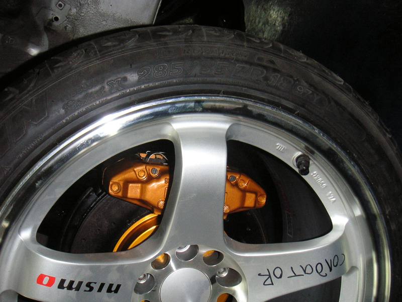

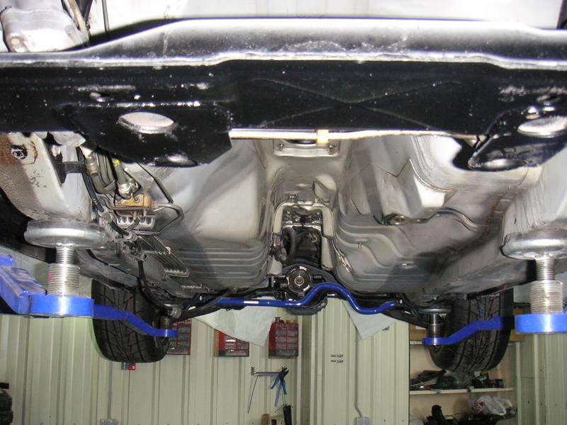

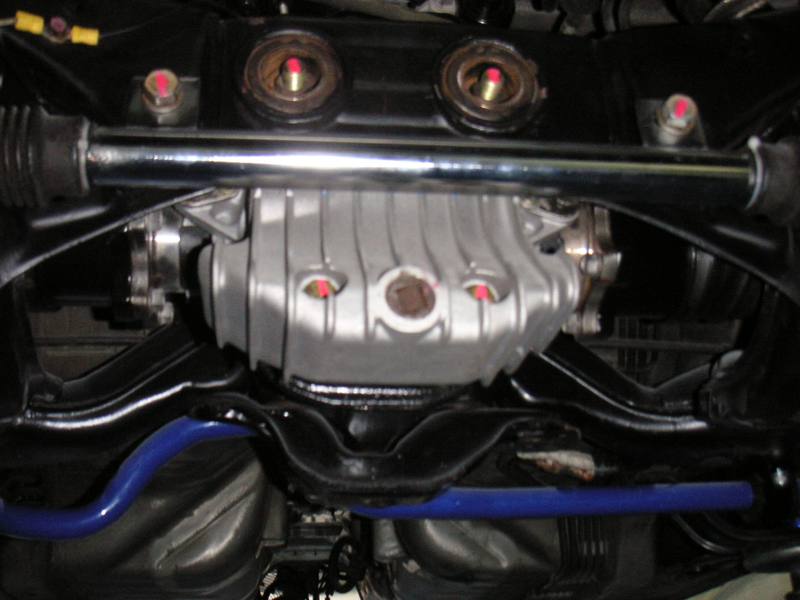

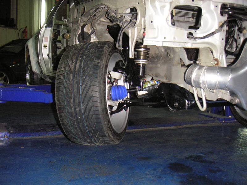

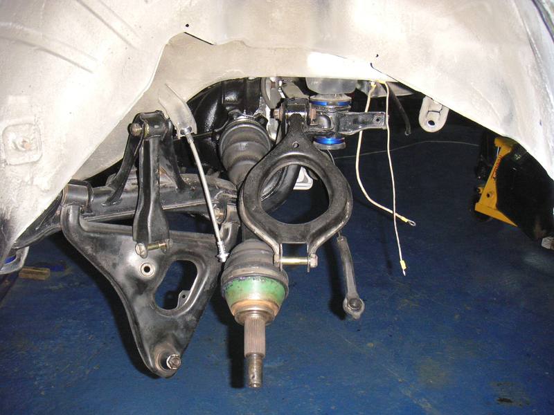

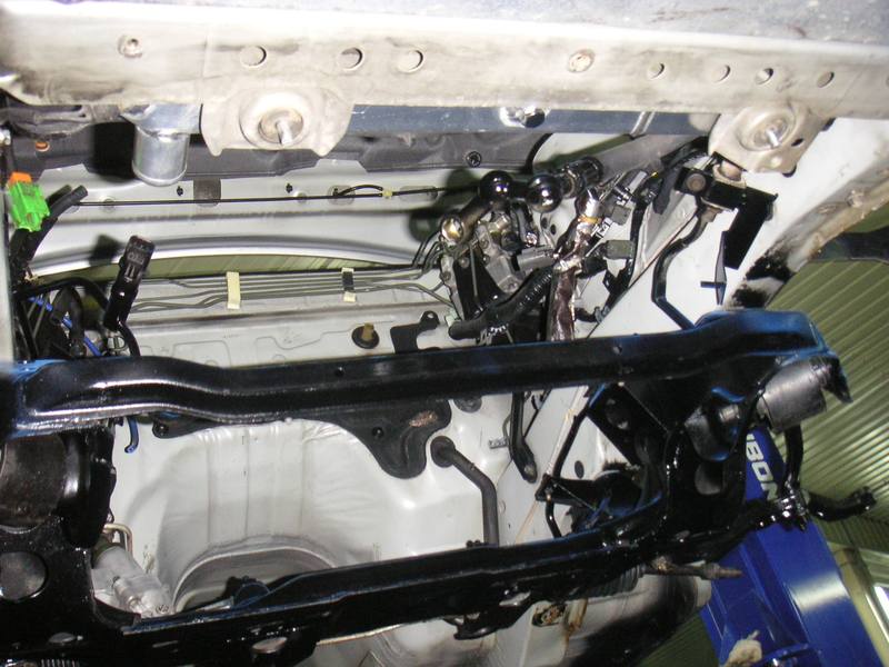

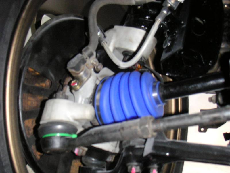

Вот так выглядит сейчас подвеска, все что подвержено износу - заменено, что вечно - выкрашено и вылизано..

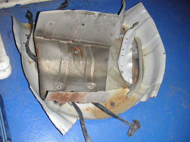

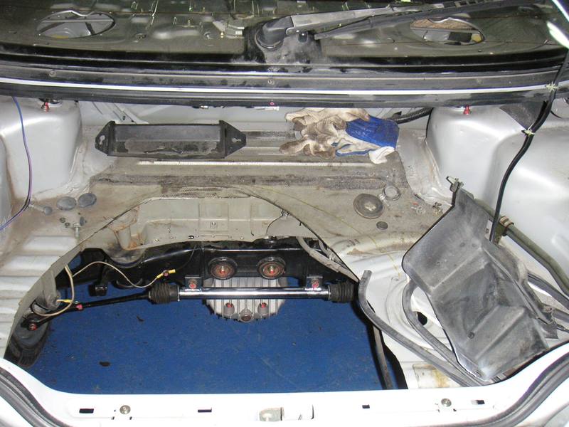

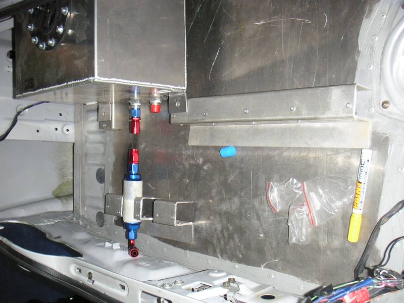

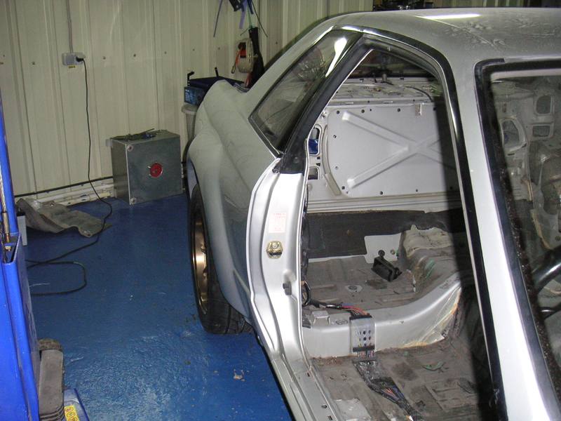

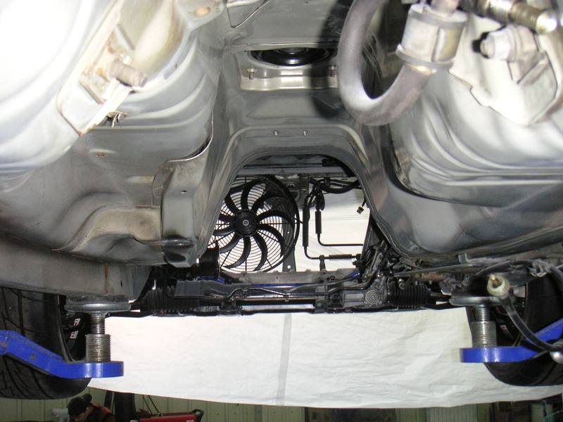

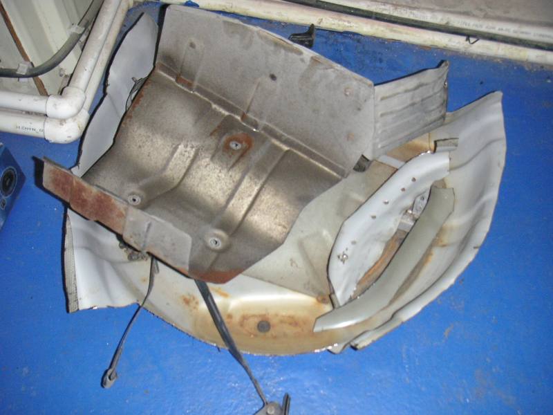

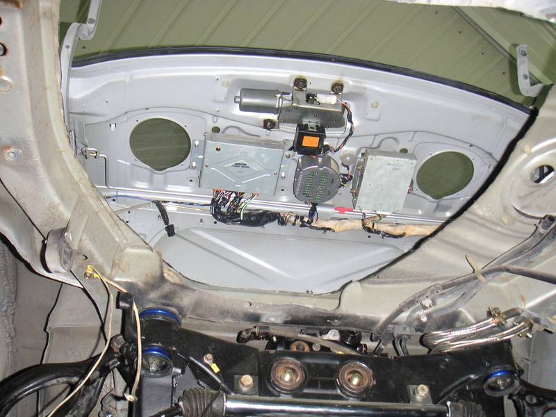

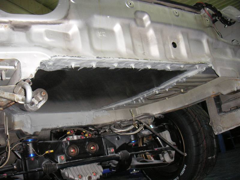

Облегчение... Вырезана ниша запасного колеса, стандартный бак удален...

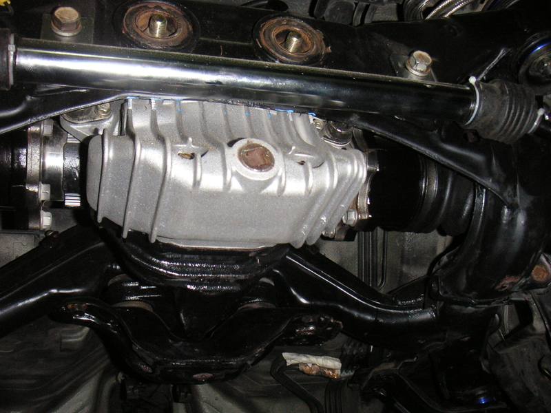

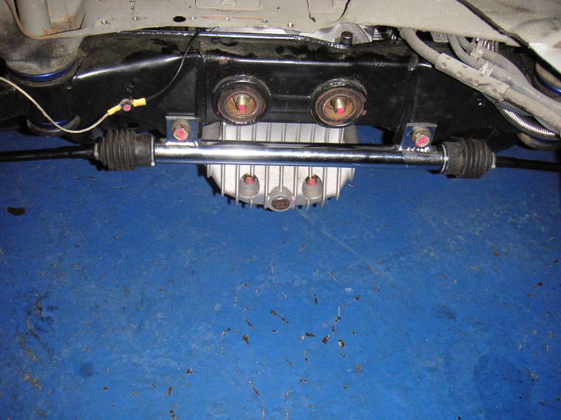

Установлена крышка заднего редуктора увеличенного объема и заглушка вместо гидравлической рейки HICAS

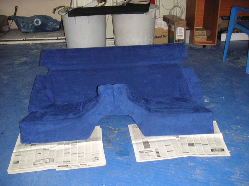

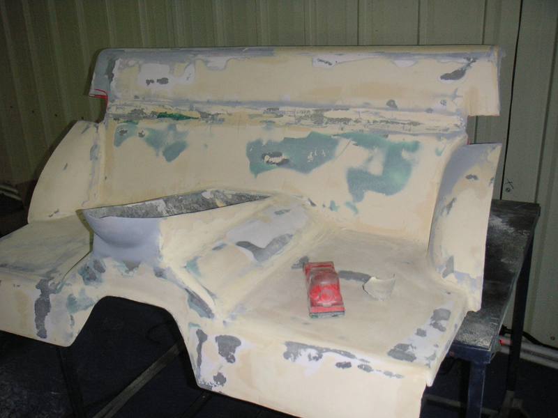

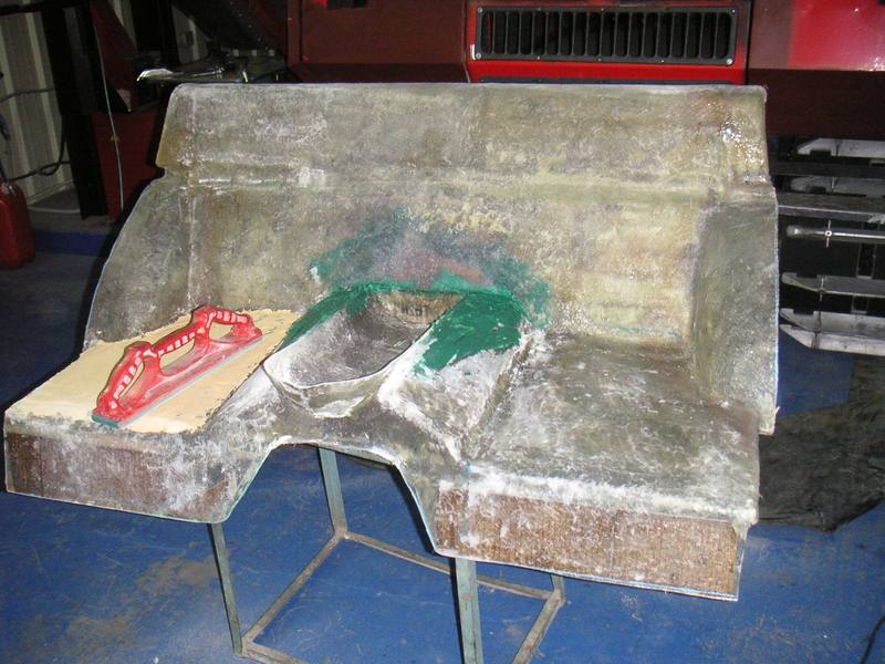

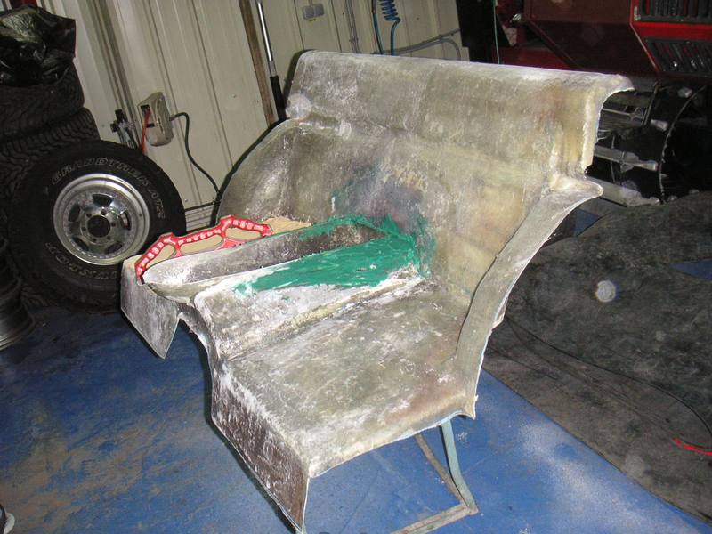

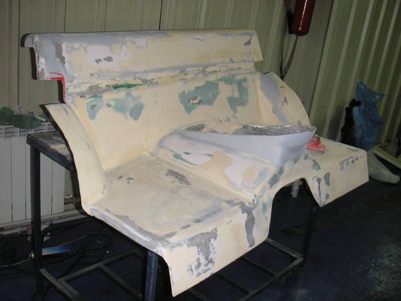

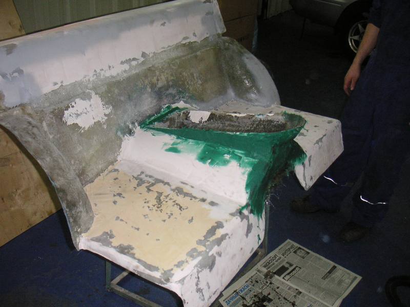

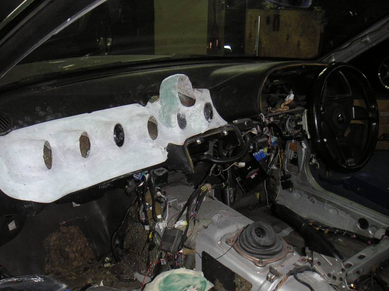

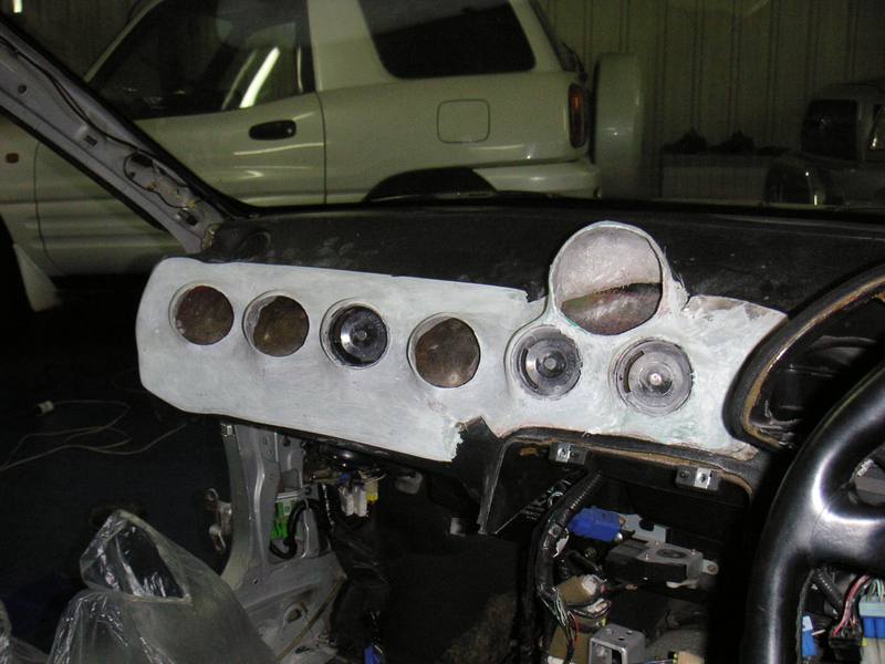

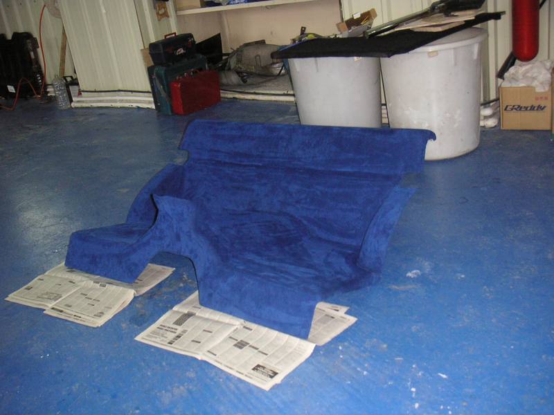

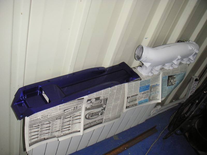

В работе подиум по балон закиси азота... Будет нещадно перетянут алькантарой после доработки... Как он влазит в салон??
Усилены элементы жесткости..

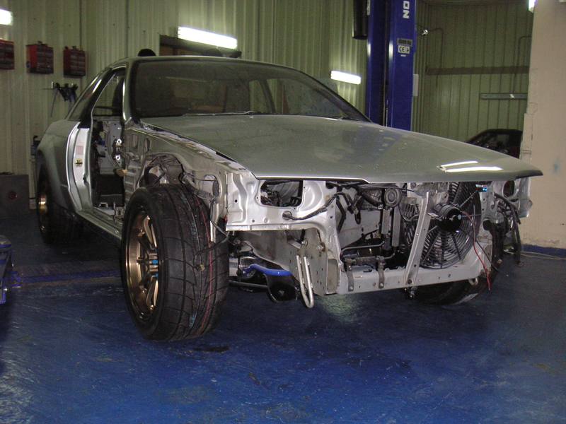

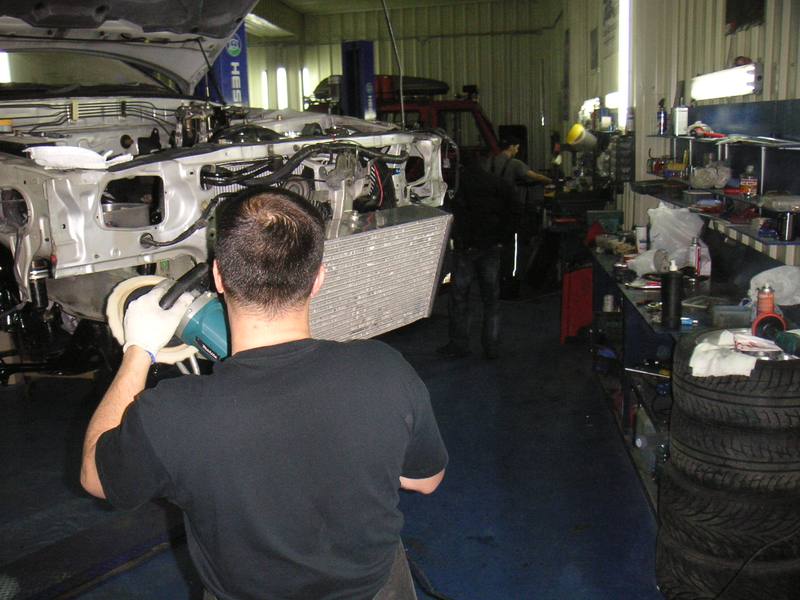

Заполирован фронтальный интеркулер до зеркала..

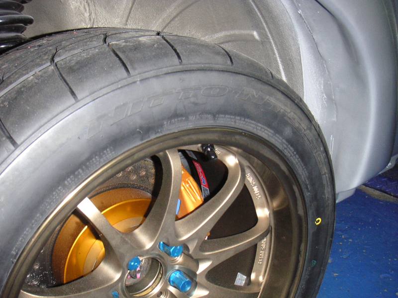

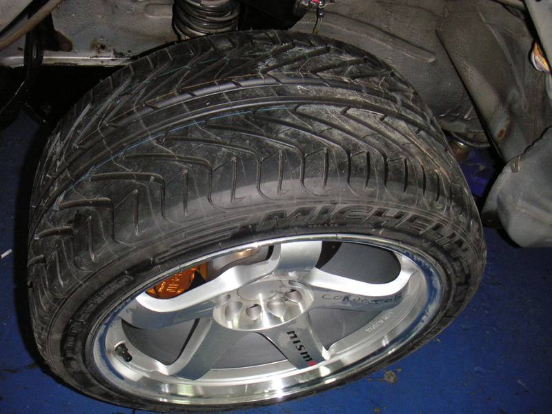

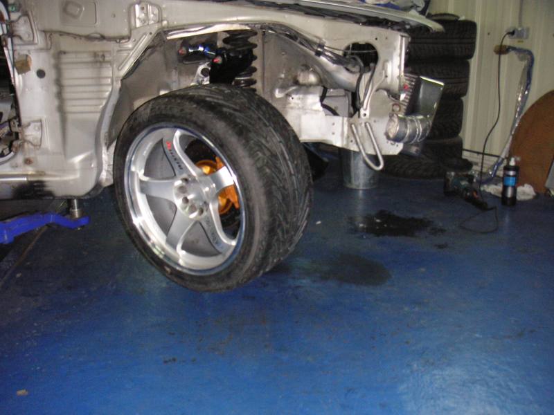

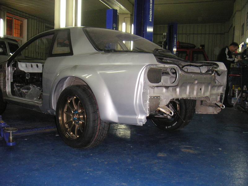

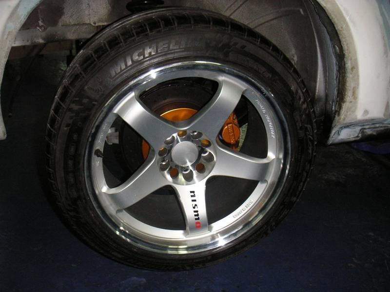

Машина поставлена на колеса, примерка колес.... Огромным аркам - огромные колеса...

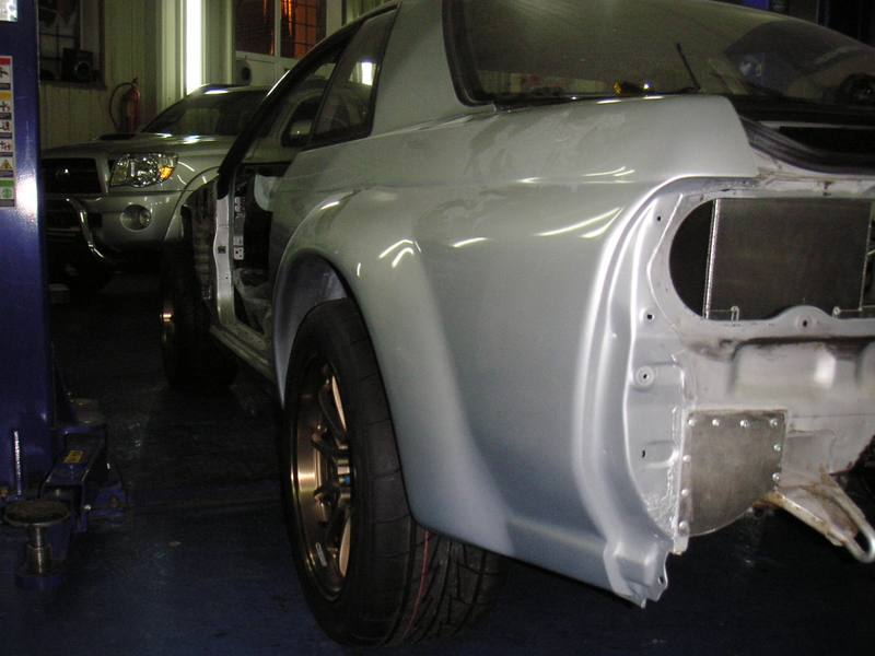

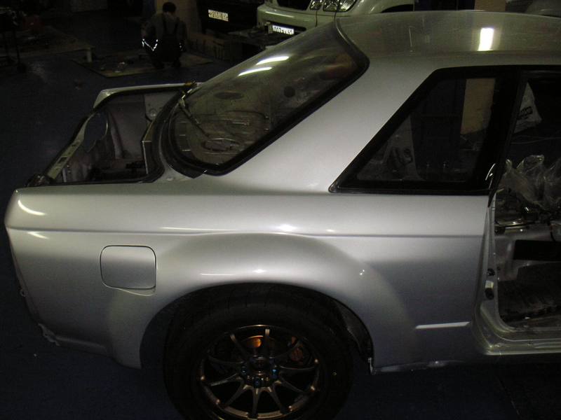

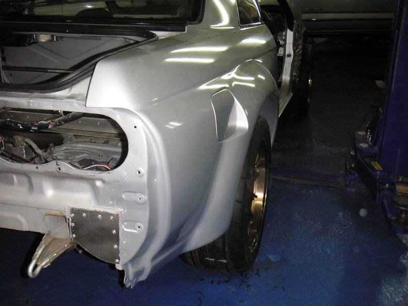

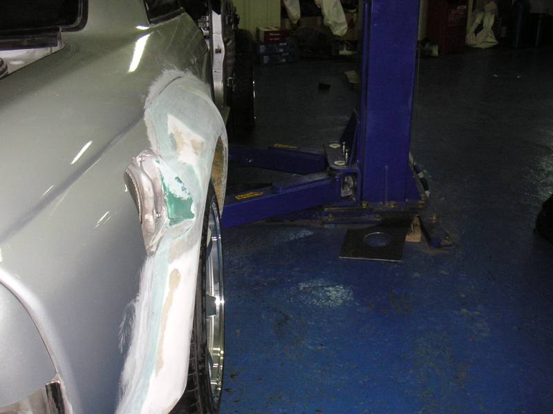

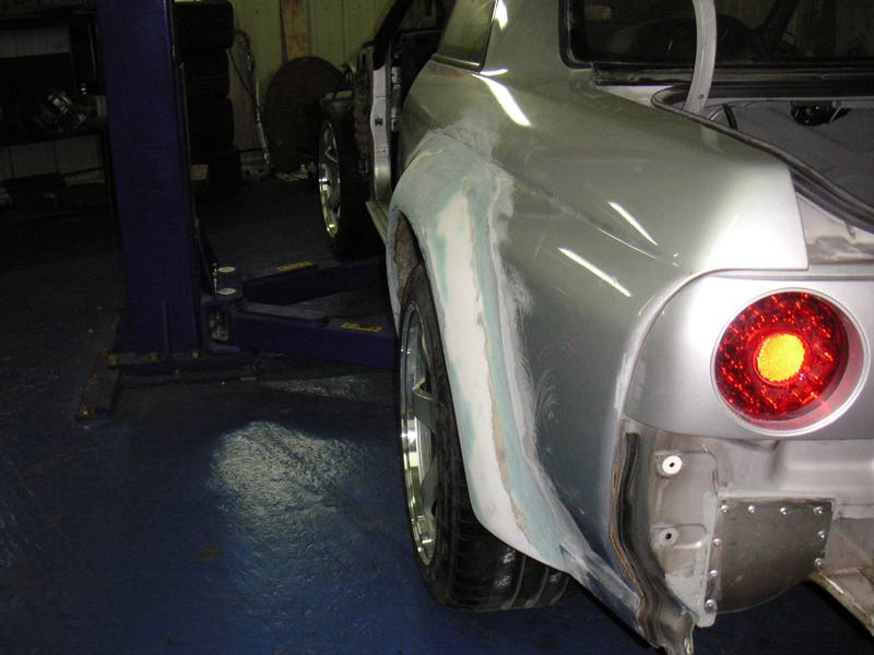

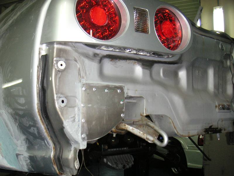

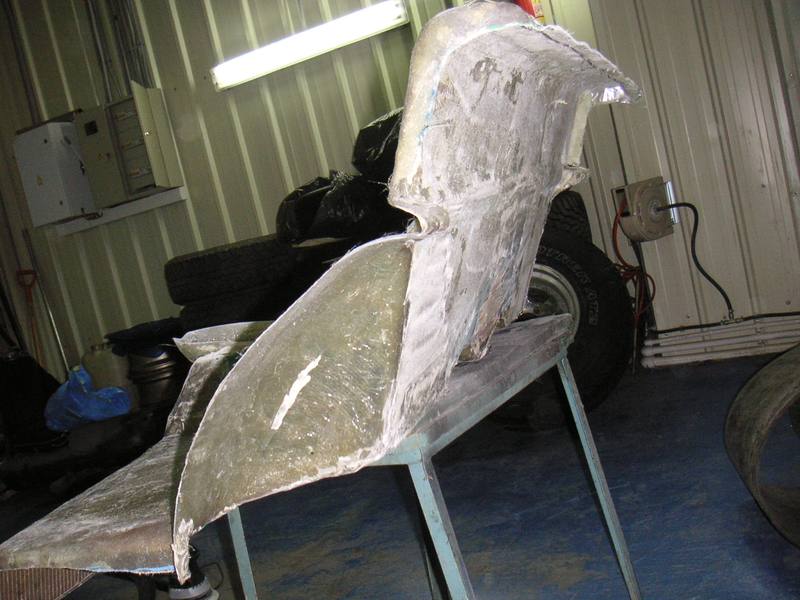

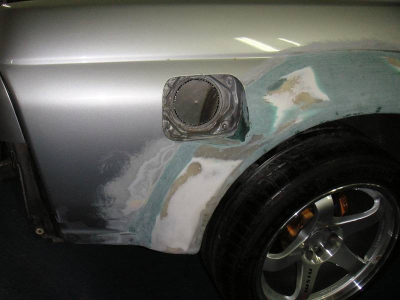

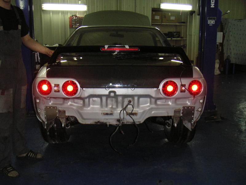

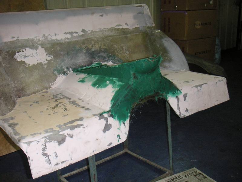

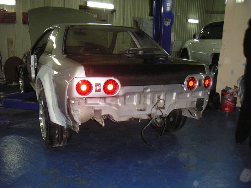

Закончены задние арки...

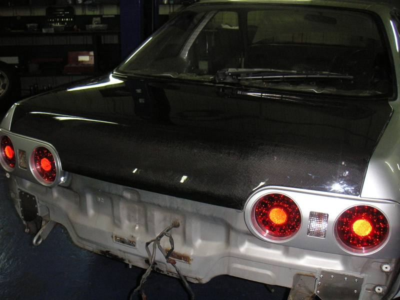

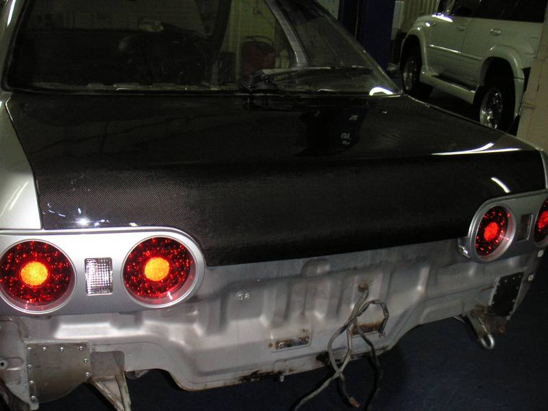

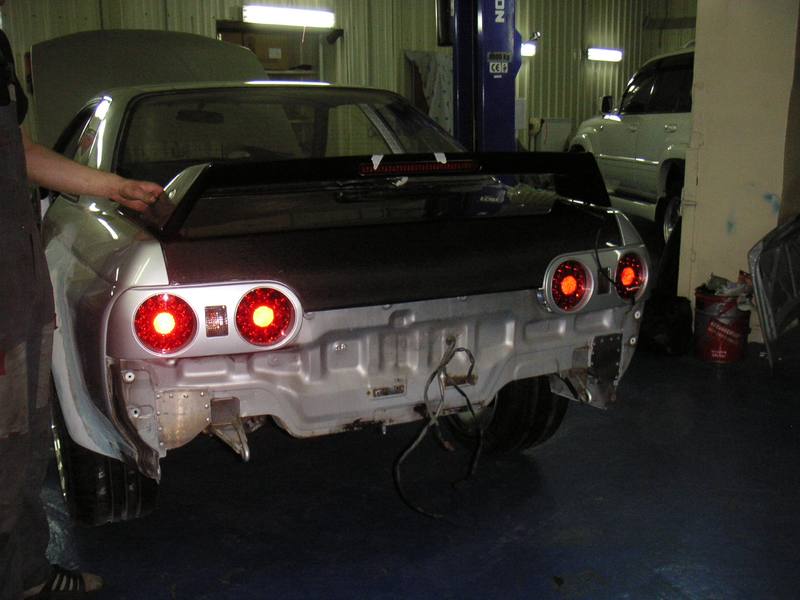

Установка карбоновой крышки багажника и антикрыла NISMO...

Ух ты! А подиум зачем переделывали?

Какой вес у такого подиума? И какой марки суппорта?
« Ответ #50 : 25 Январь 2009, 15:01:27 »
Весь минимальный у подиума.... Очень легкий....
А суппорта родные, просто перебранные.... + армированные шланги + хорошие колодки = залог успеха...

Машина была отправлена в покраску, пара дней и она готова! Задние арки колес - очень нравятся...

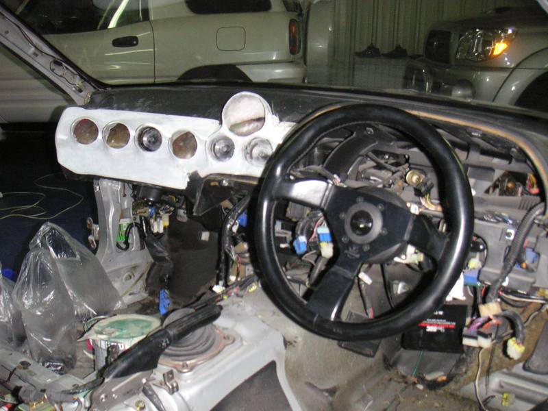

Практически готов МЕГАПОДИУМ под кучу датчиков Defi + тахометр с шифтлампой..

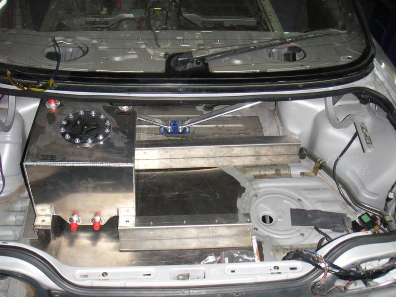

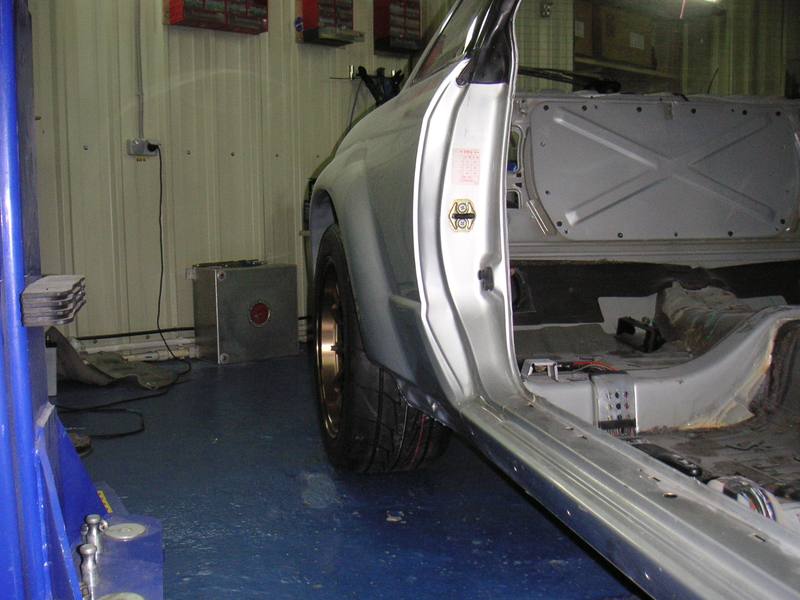

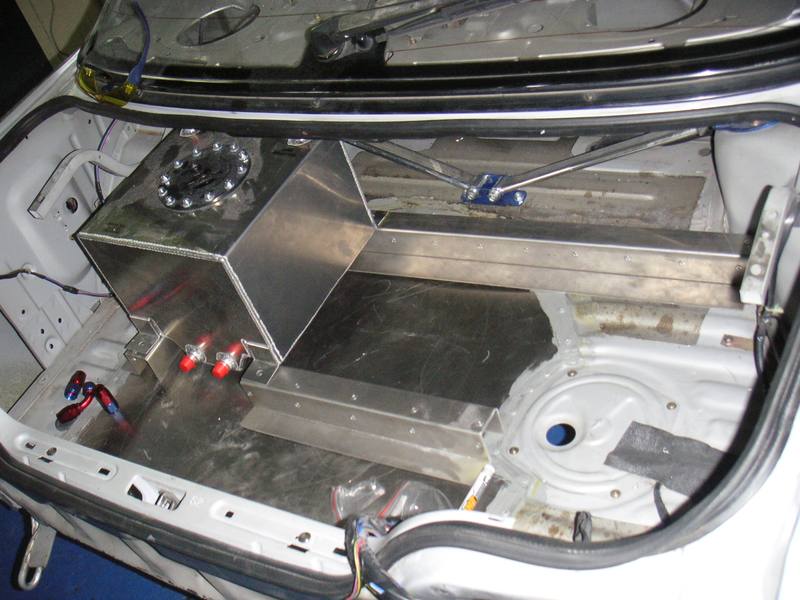

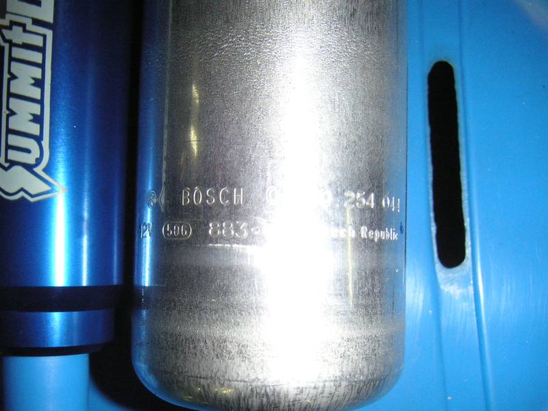

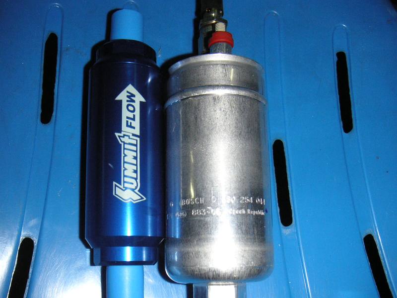

Установка топливного бака на 20 литров + два насоса + 2 фильтра + задействована магистраль из под Hicas под топливные нужды...

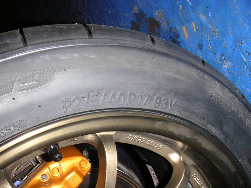

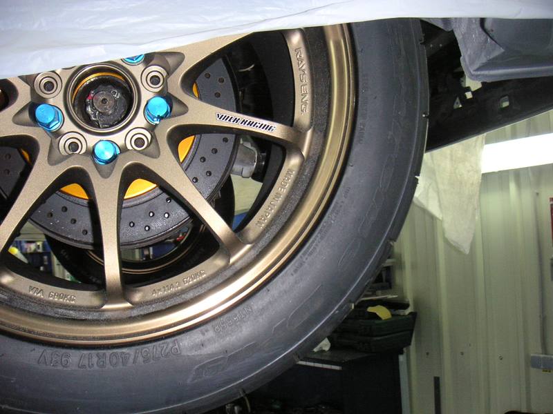

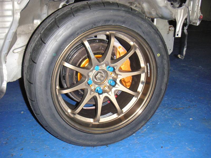

Установлены наконец-то боевые суперлегкие колеса Volk CE28 + облегченные колесные гайки Rays + отличные полуслики Nitto 555R

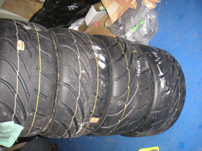

Засолен про запас еще комплект сликов

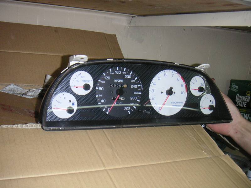

Приборная панель Nismo

а бака на 20 литров не мало??? ему ж эти 20 литров на пару-тройку заездов хватать наверное будет.. :)
« Ответ #56 : 17 Февраль 2009, 23:40:48 »
Бака 20 литров хватит ровно на столько, сколько понадобится.... В крайнем случае возможна дозаправка... Зачем на 402 метра возить с собой больше?

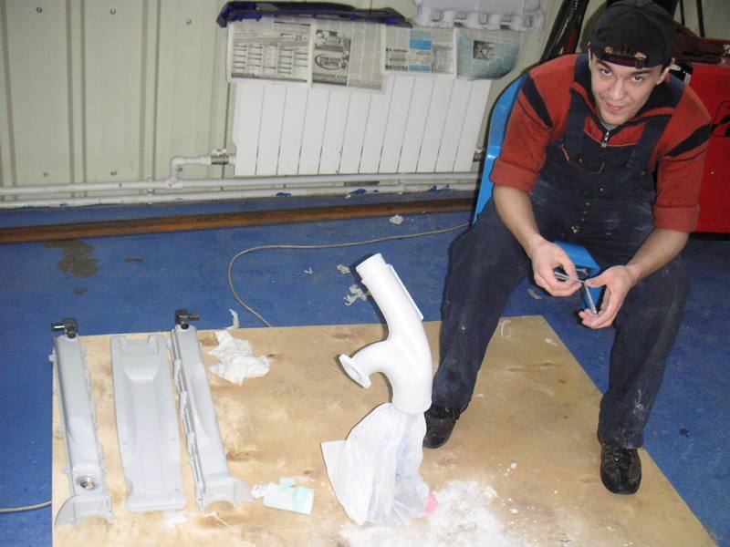

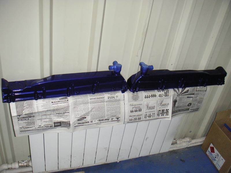

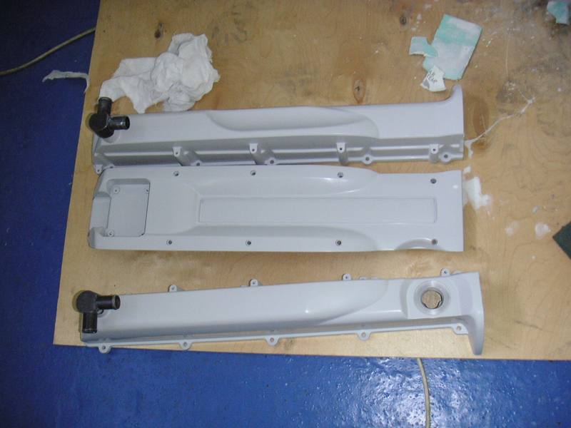

Клапанные крышки, впускной коллектор, много подкапотных трубок ВРУЧНУЮ доведены до состояния котовых яичек... и выкрашены..

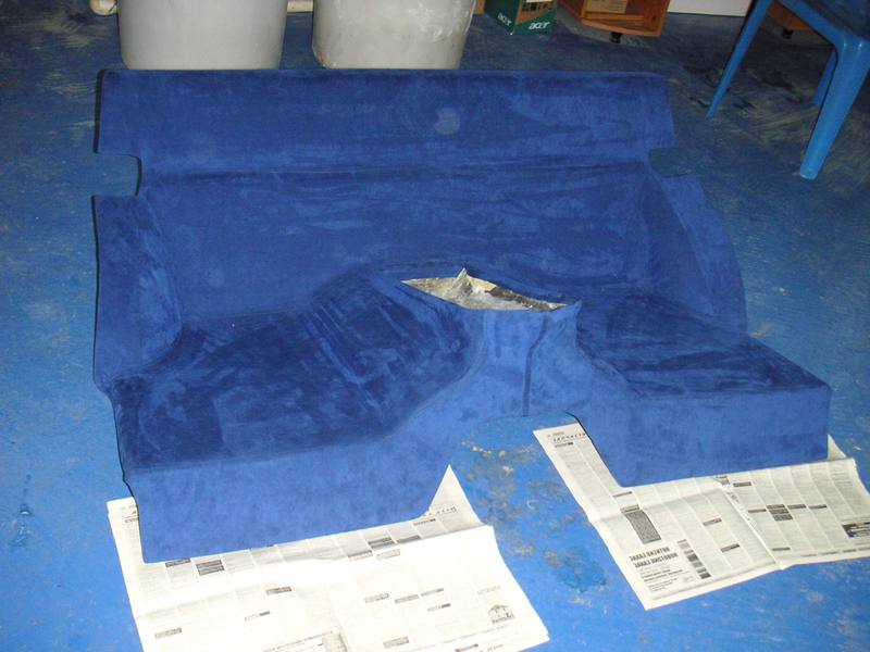

Перетянут алькантарой подиум под балон с веселящим газом...
Разные фотографии процесса, дабы рассмотреть все нюансы...
