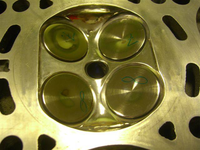

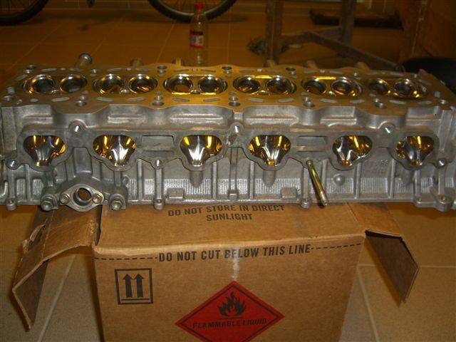

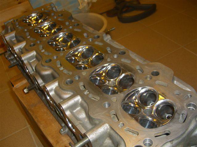

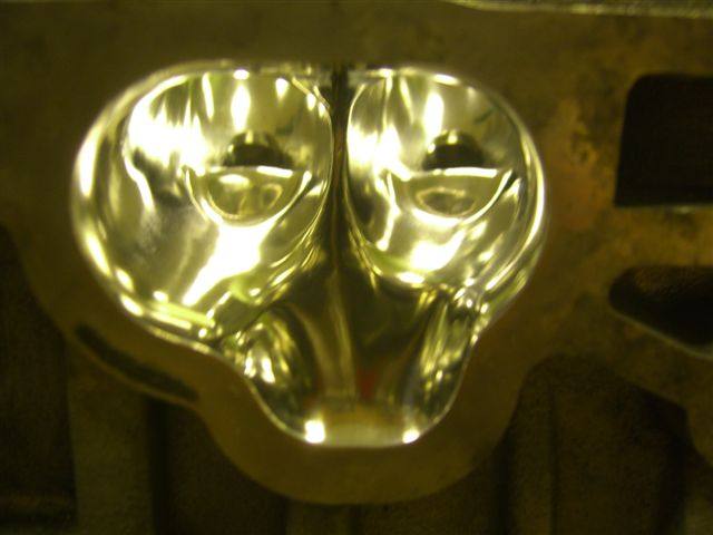

Смотрим и учимся...
Андрей сравни со своими результатами, я имею ввиду там видно окна!
Ссылка на первоисточник
Оффлайн Андрей

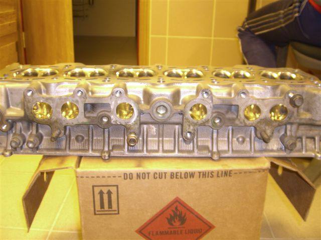

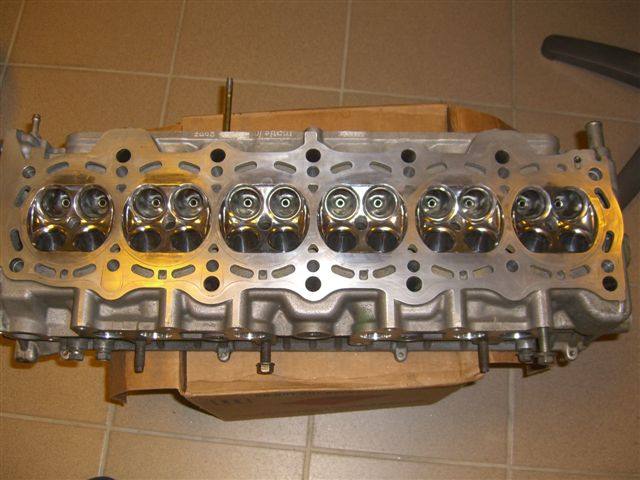

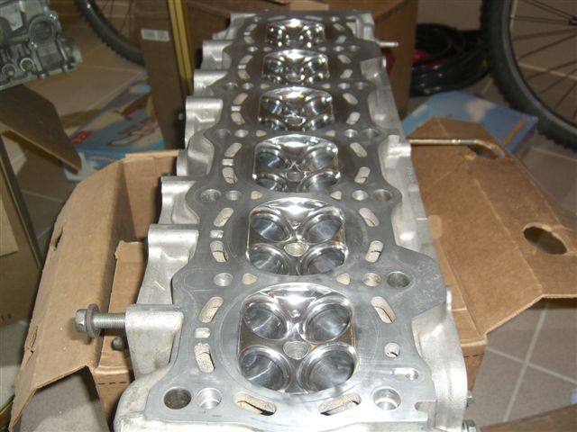

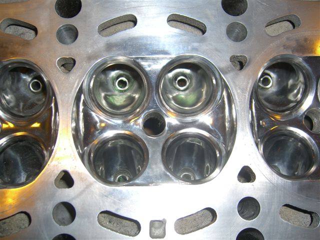

« Ответ #1 : 11 Январь 2008, 13:08:53 »
Я даже не спорю , такого блеска у меня нет , но впускные окна у меня сильнее развернуты , по поводу такой полировки споры в литературе идут досихпор , а так оч красиво , работа серьезная .

Андрей по моему расточка впускных окон это всё не то потому как воздуха от этого не прибавится ибо коллектор имеет один и тот же диаметр по всей длине.И от того что мы расточим несколько сантимеров этого коллектора,ничего не изменится.Мне кажется это ни к чему.Хотя дело каждого :D

Миша , яж расточил не только впускные окна но и впускной колектор на сколько дотянулся , сейчас ищу гибкий переходник чтоб колектор весь доточить , были увеличены выпускные окна и колектора до турбин .
Леша , мне просто пока интересно что из всего этого получится , разные моторы , разная постройка а летом будет оч интересно посмотреть на результат , что из этого всего выйдет.
