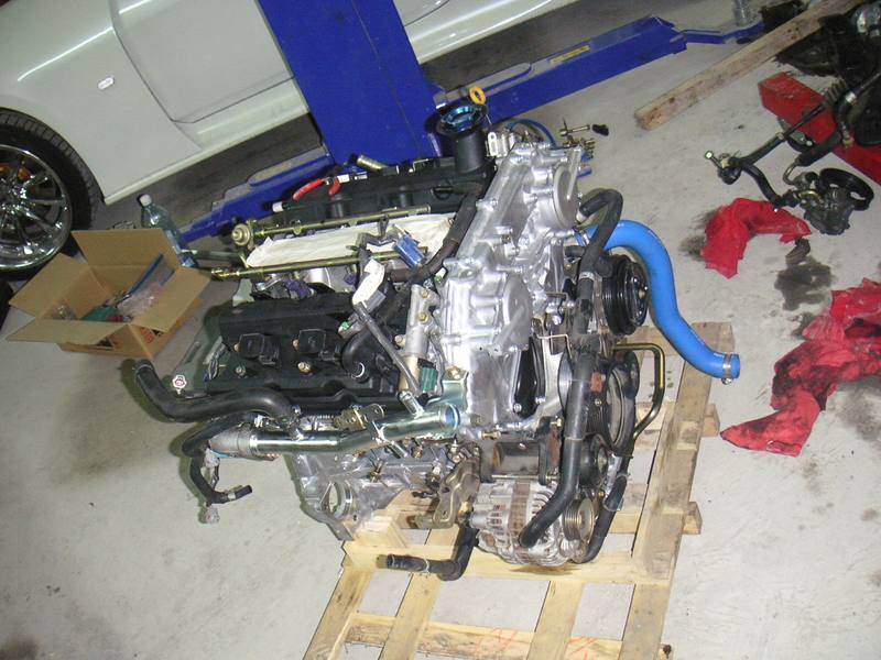

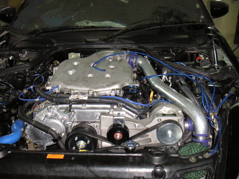

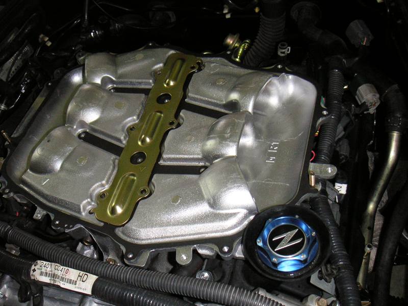

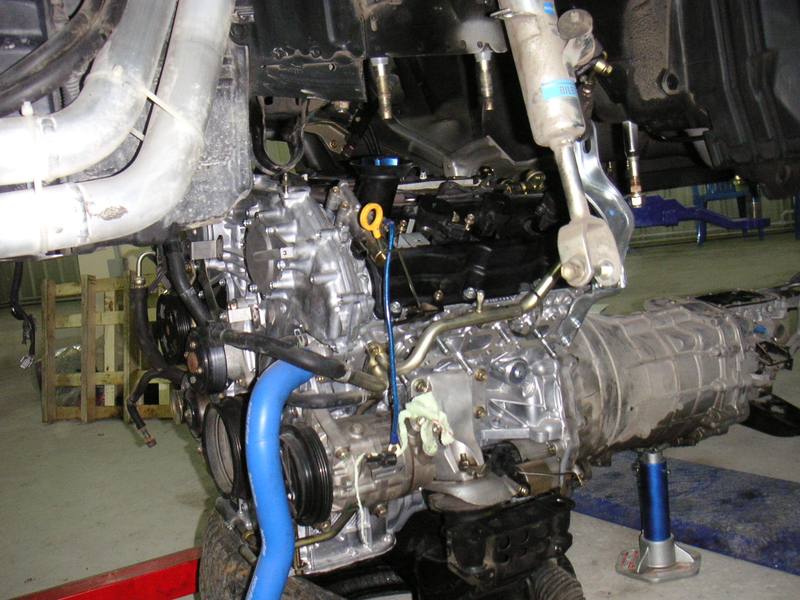

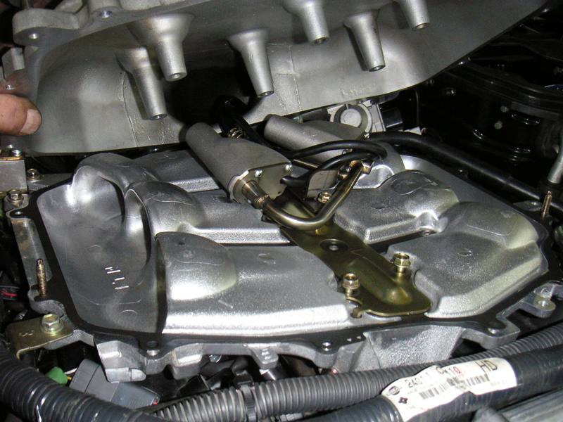

Один из самых надежных моторов Nissan!

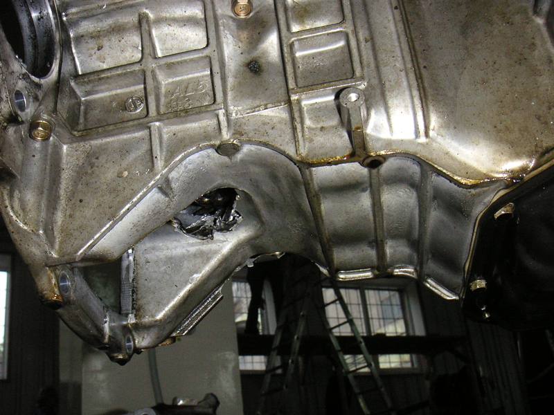

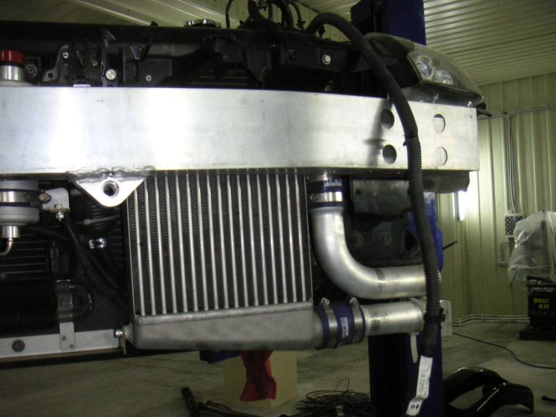

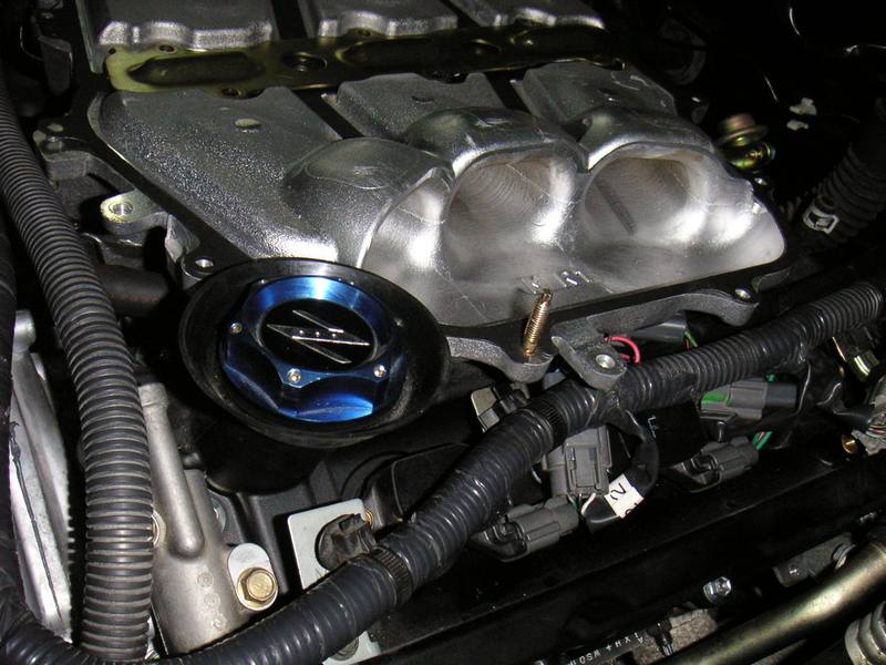

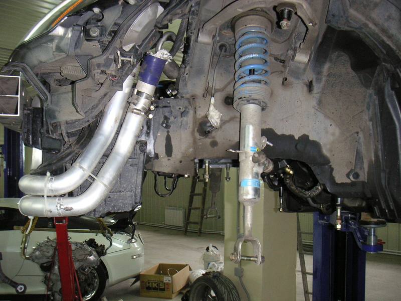

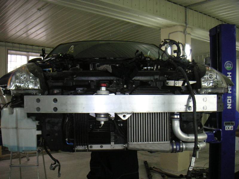

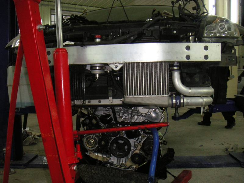

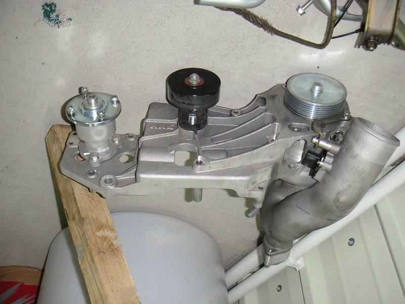

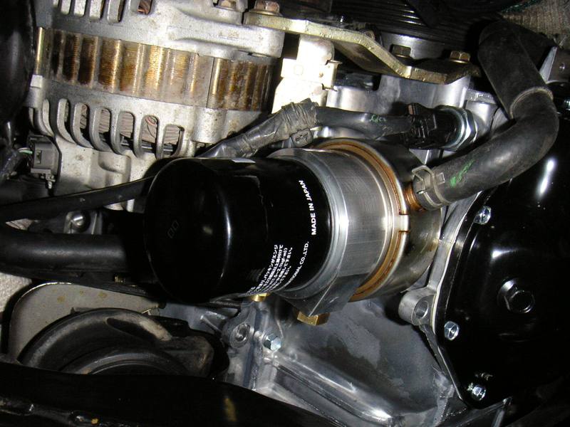

Для увеличения мощности атмосферного двигателя VQ35 был установлен чарджеркит HKS! (Компоненты можно видеть на фото выше).

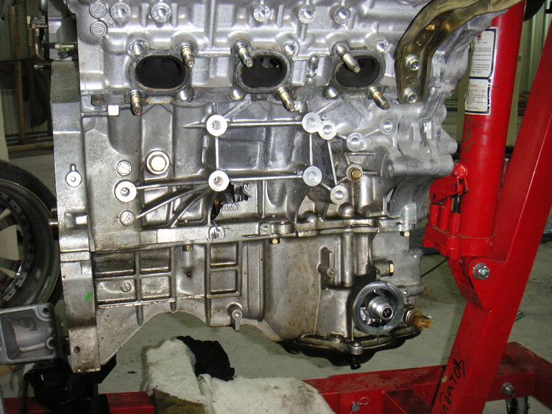

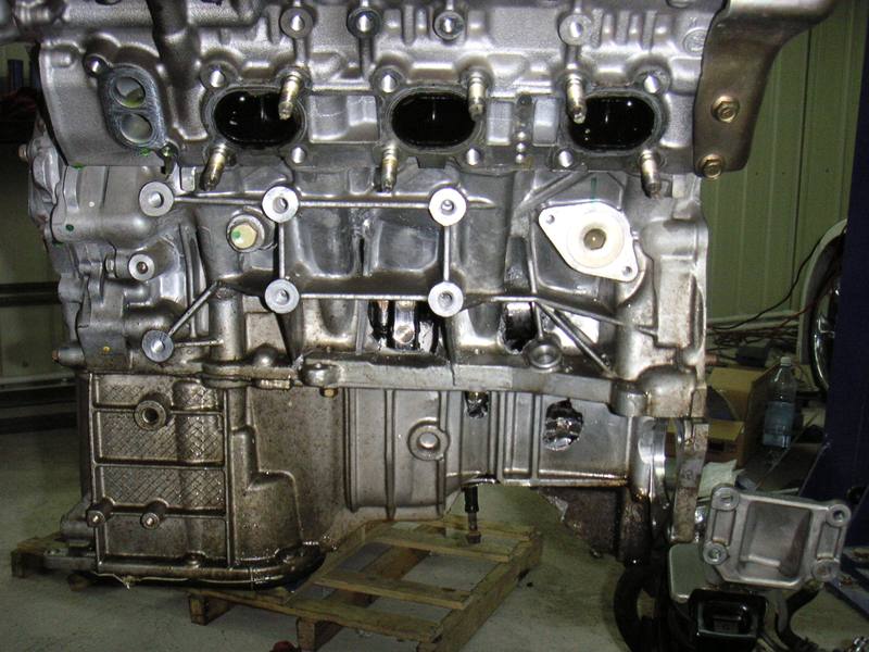

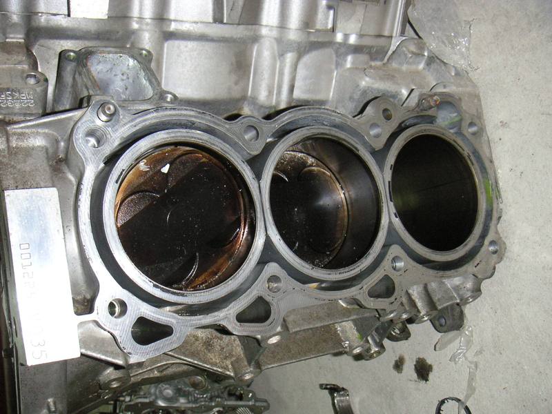

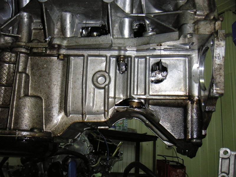

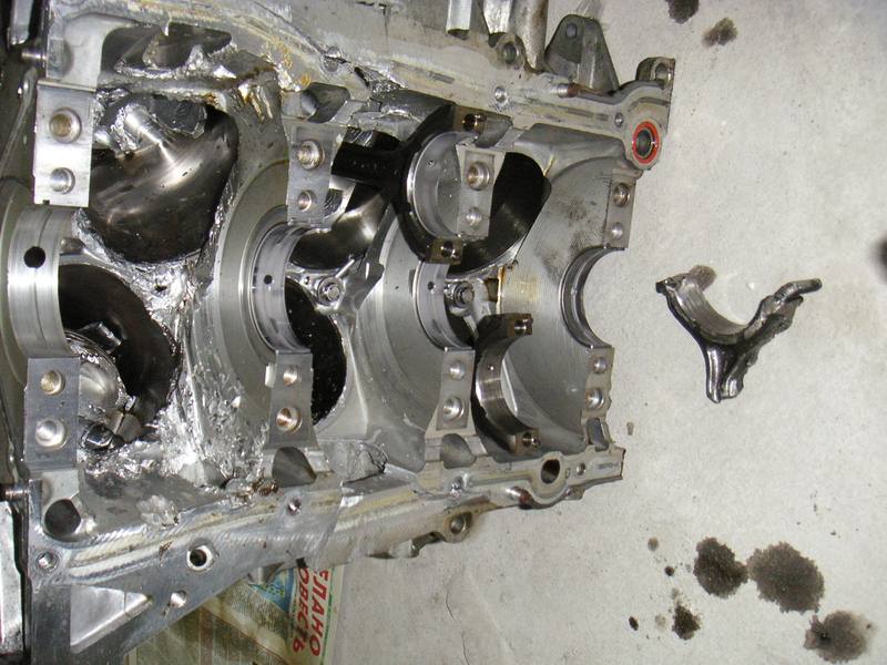

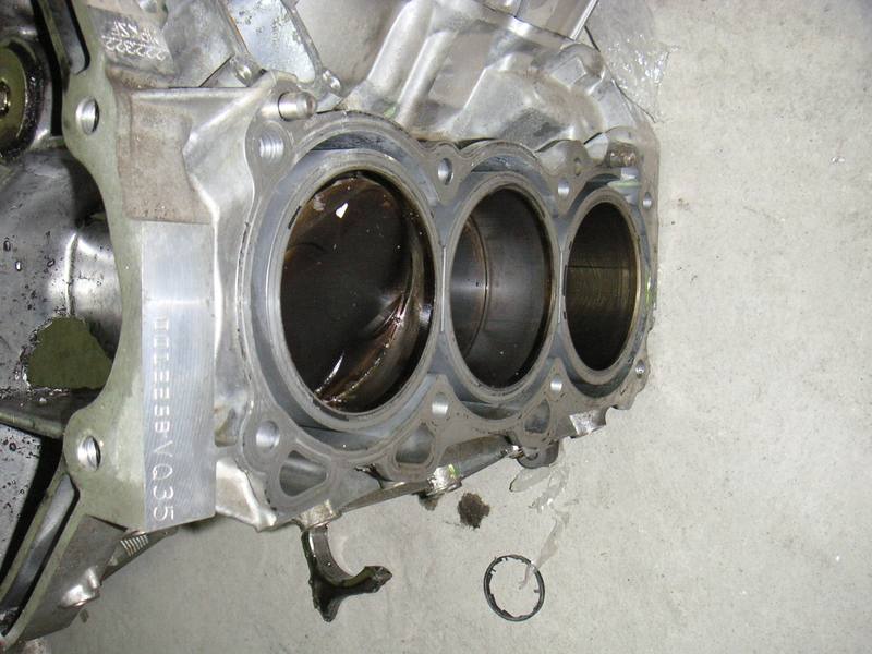

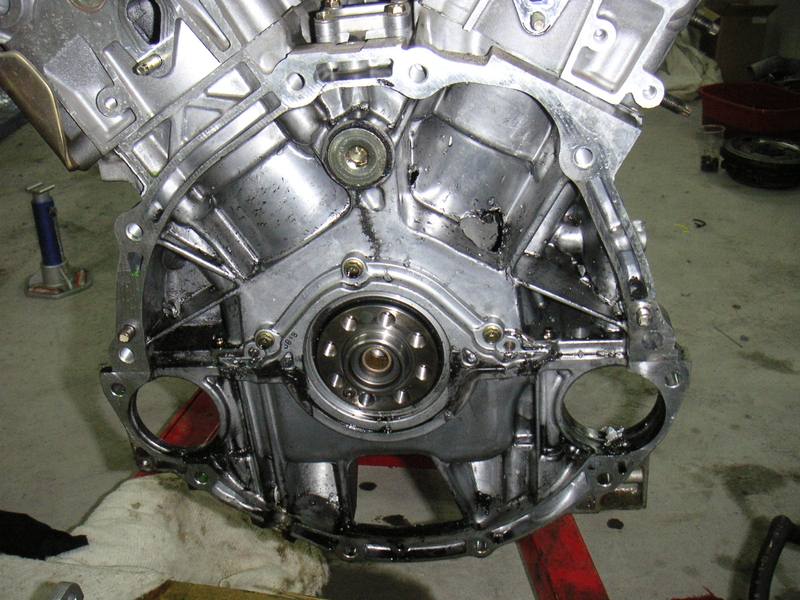

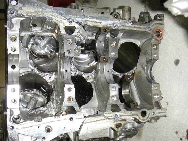

А на фото ниже можно видеть последствия использвания некачественного масла, читай поддельного!

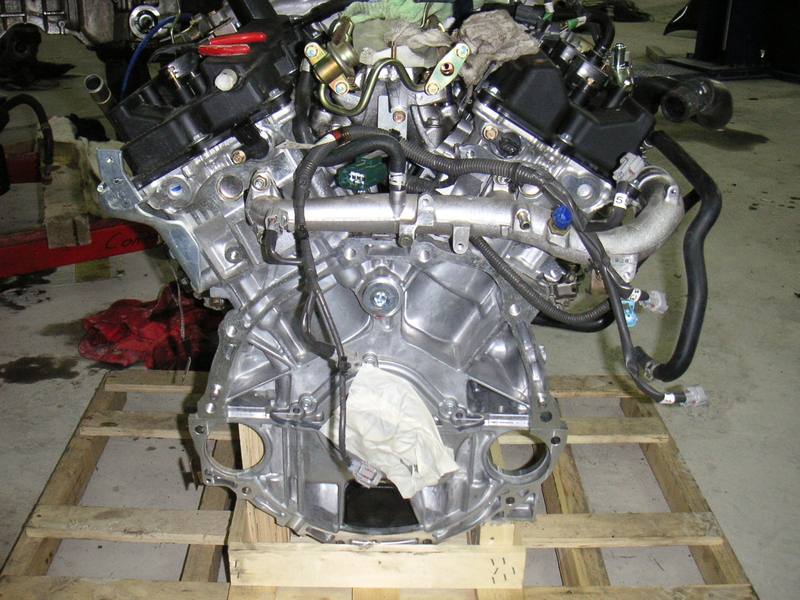

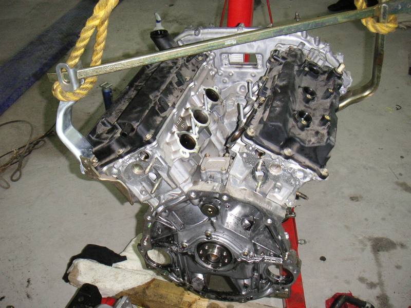

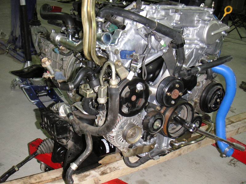

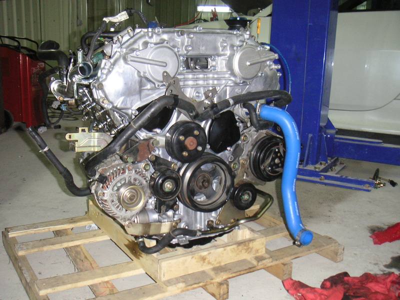

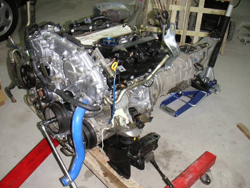

Новый мотор готов к установке!

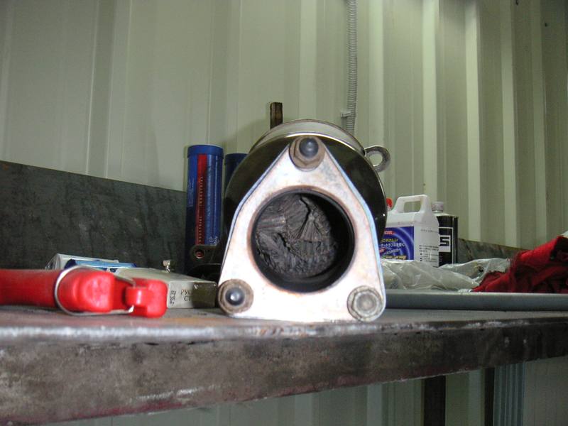

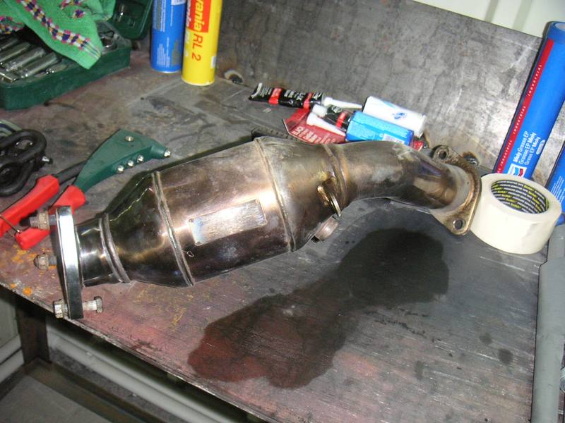

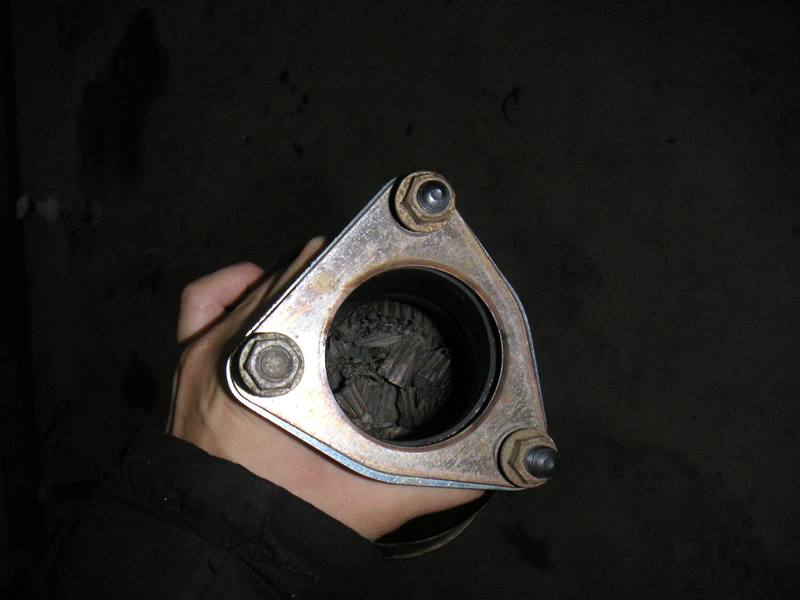

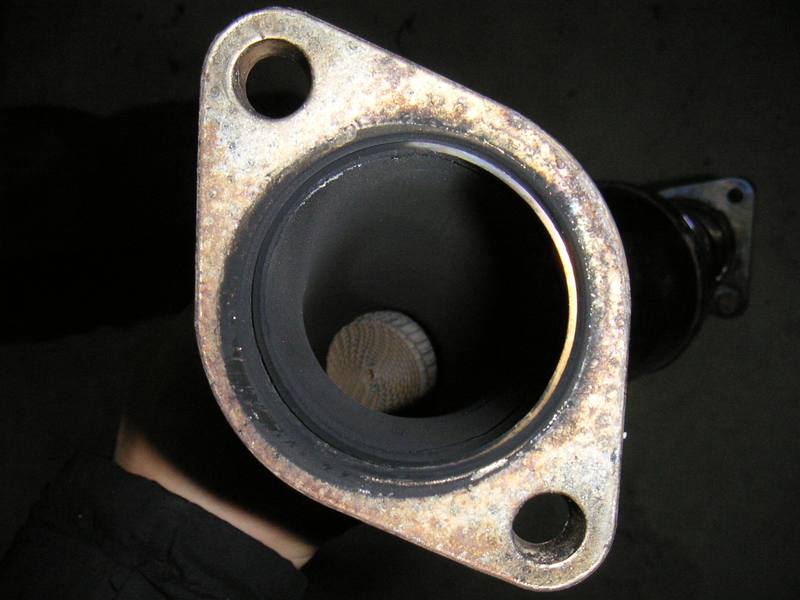

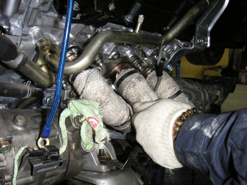

Поврежденный пламегаситель HKS.... Вылетали детали мотора :)

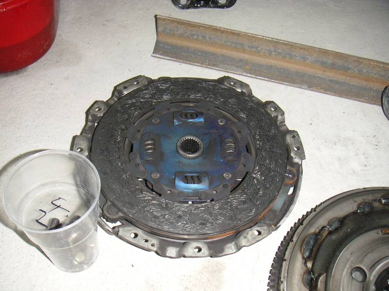

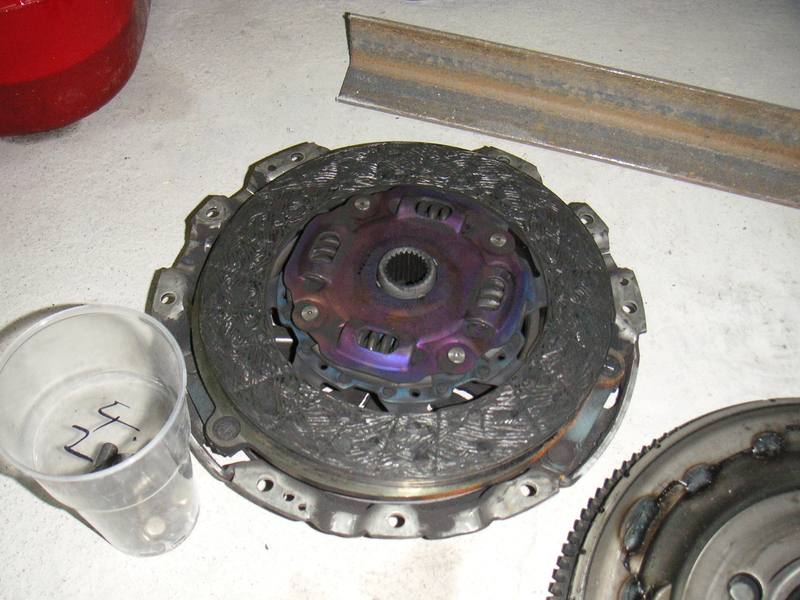

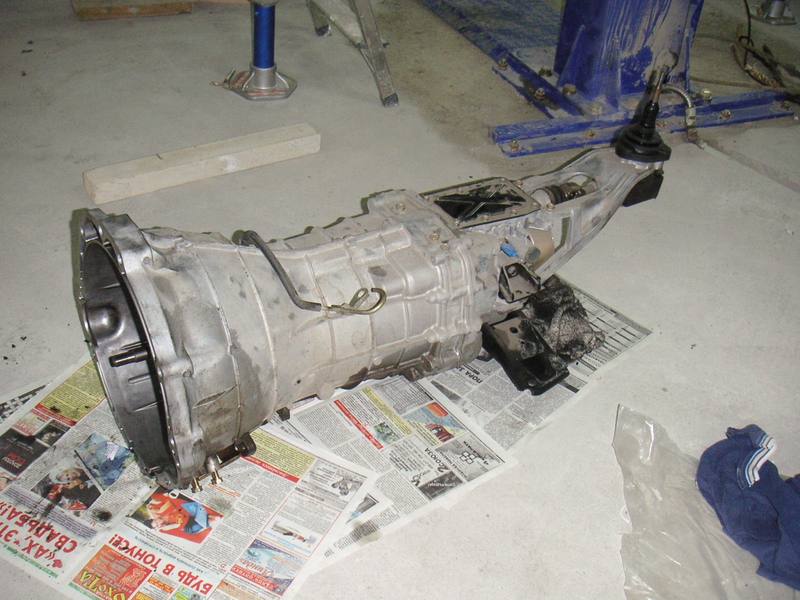

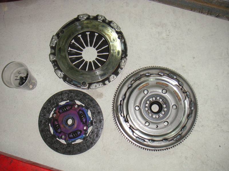

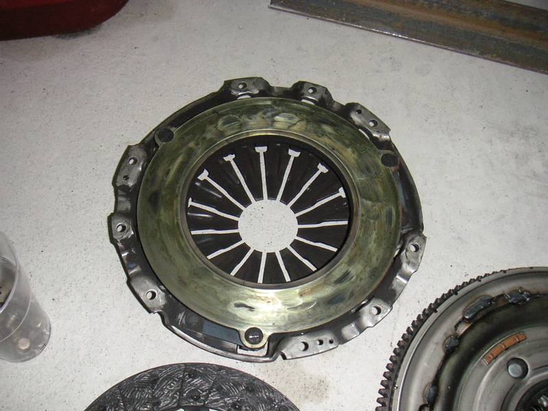

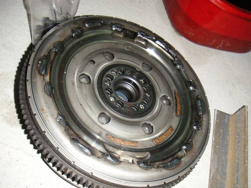

На сцеплении не стоит экономить! Здесь наглядно Мы можем видеть последствия использования в крайне жестких условиях! Благо заказан новый комплект, ждали сегодня.... Не привезли..... Будем ждать завтра!

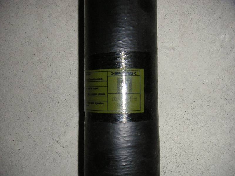

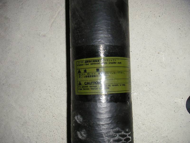

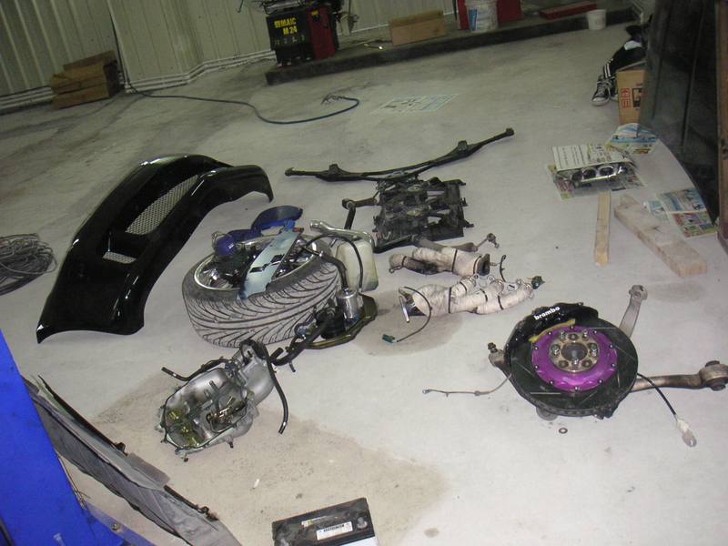

1,5 метра Чистого КАРБОНА!!!! И это в стандарте!!!! Вес от силы 4-5 кг....
Вот так, ровным слоем по полу рассортирован тюнинг :)

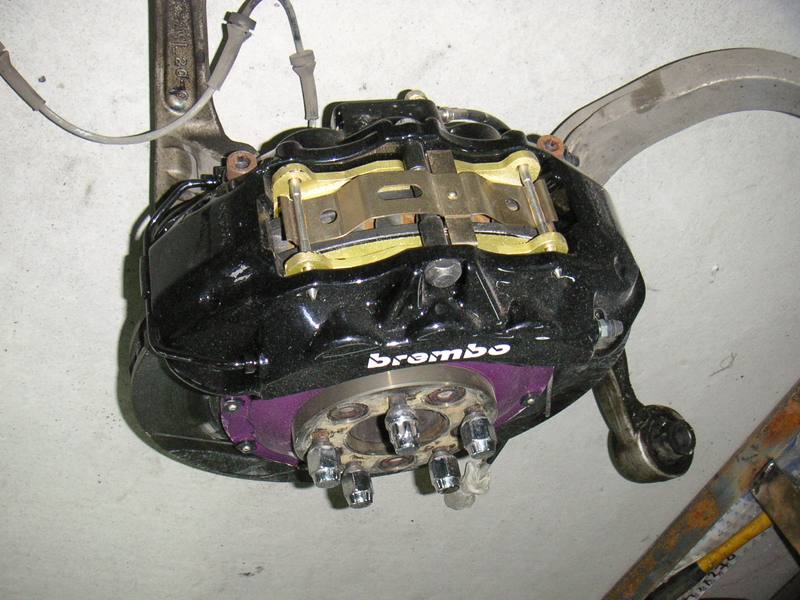

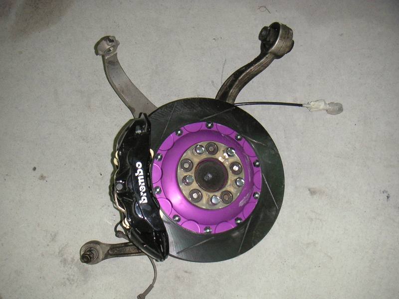

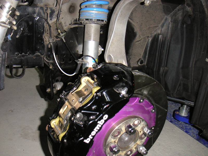

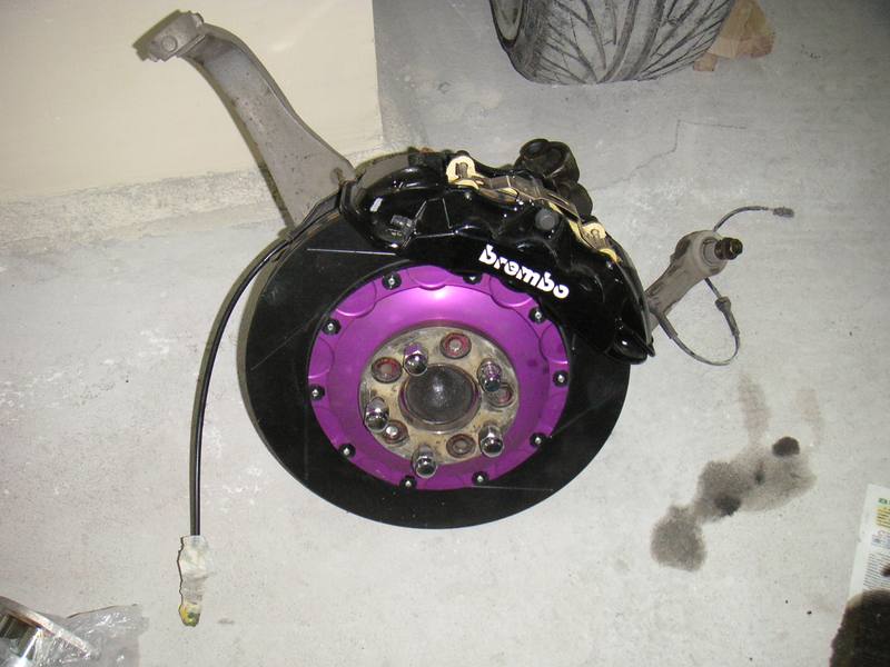

Новый комплект тормозов!! Исключительно под 19 литье!

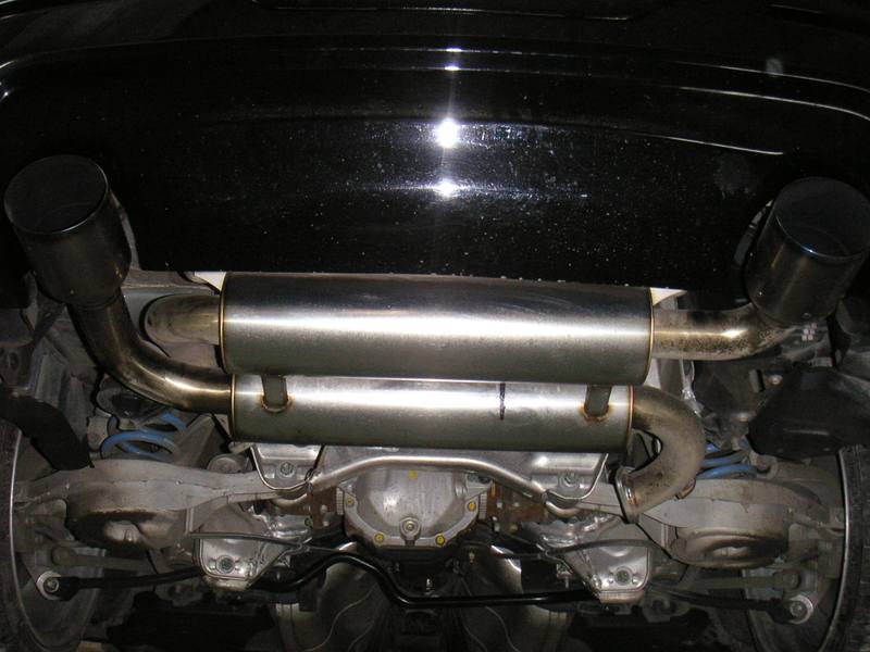

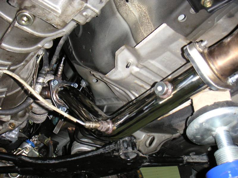

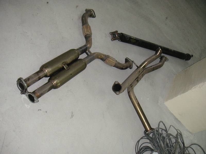

Полный комплект "нулевого" выхлопа!

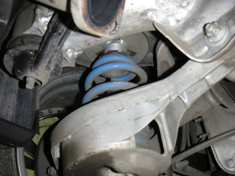

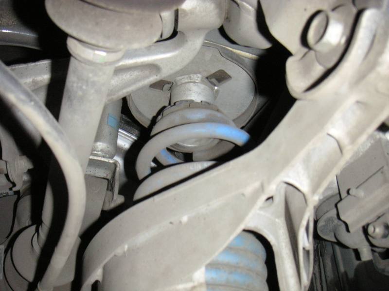

Подвеска Bilstein

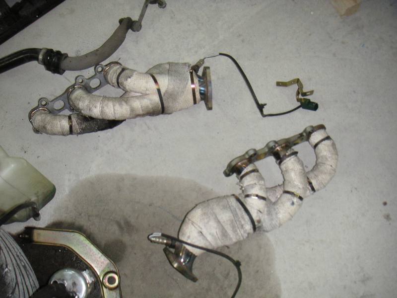

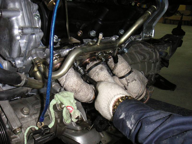

кстати Паш один наш знакомый рассказывал что где то вычитал что выпускные коллектора обматывать "жаропрочный тряпочка" :D  :D  :D крайне не желательно черевато куёвыми последствиями :(

А что за масло то такое было? Расскажите людям дабы не лохануться так же.

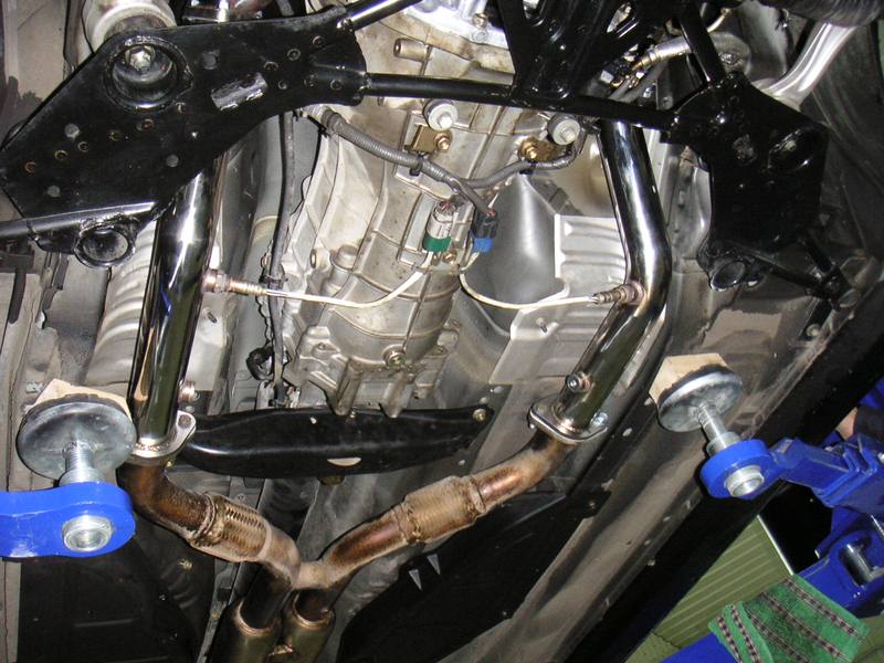

« Ответ #5 : 17 Июнь 2008, 00:36:22 »

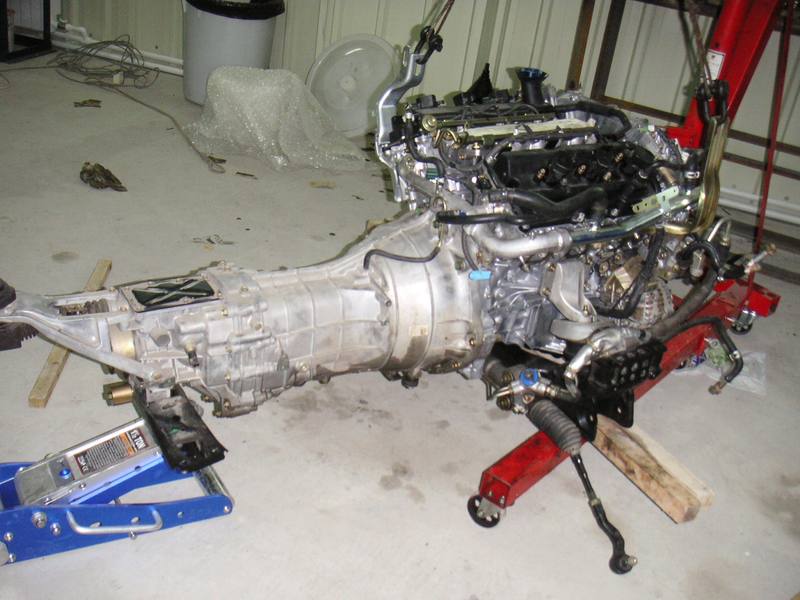

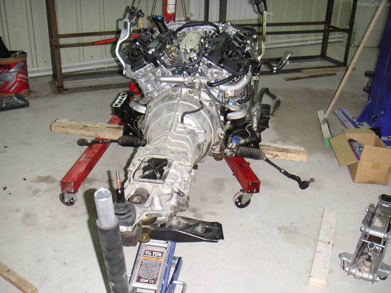

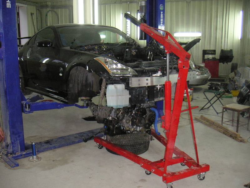

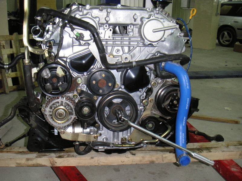

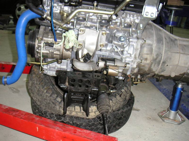

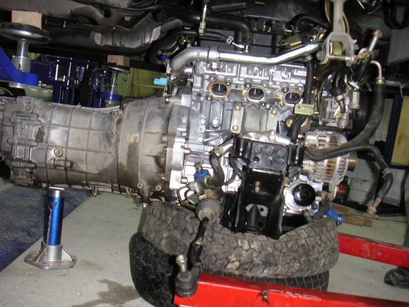

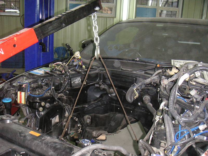

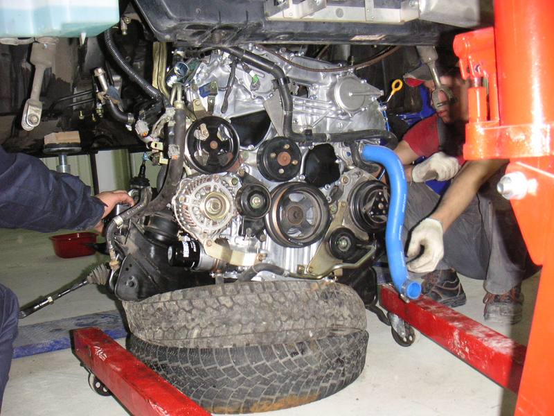

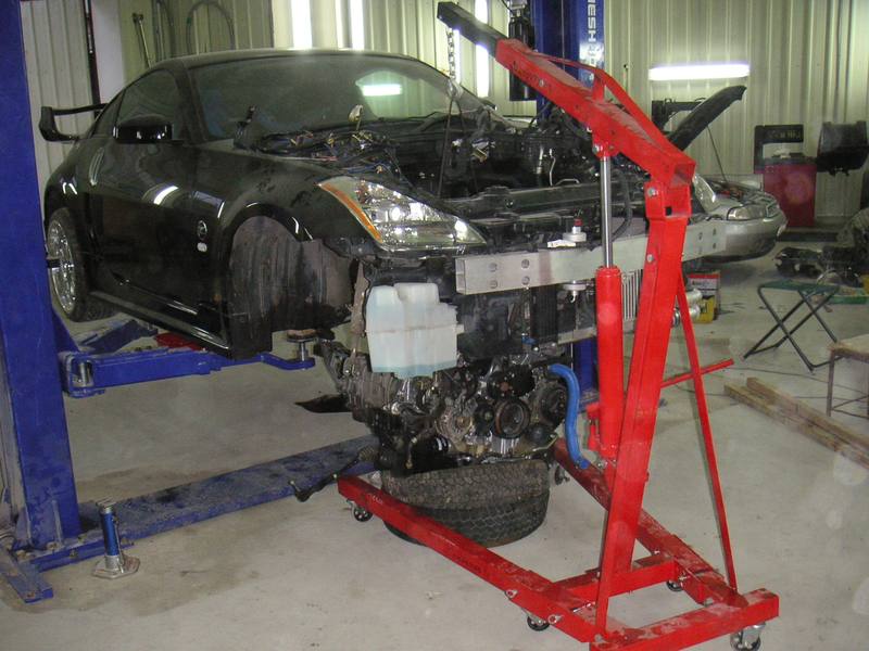

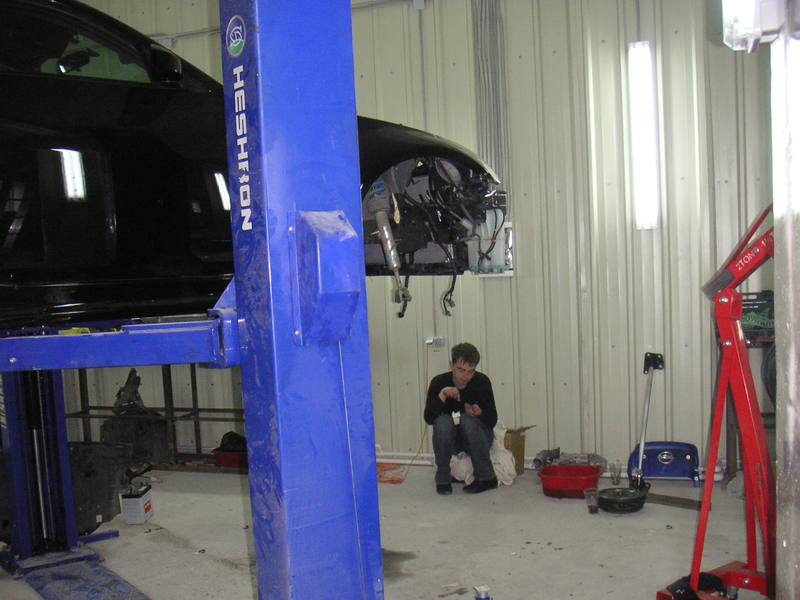

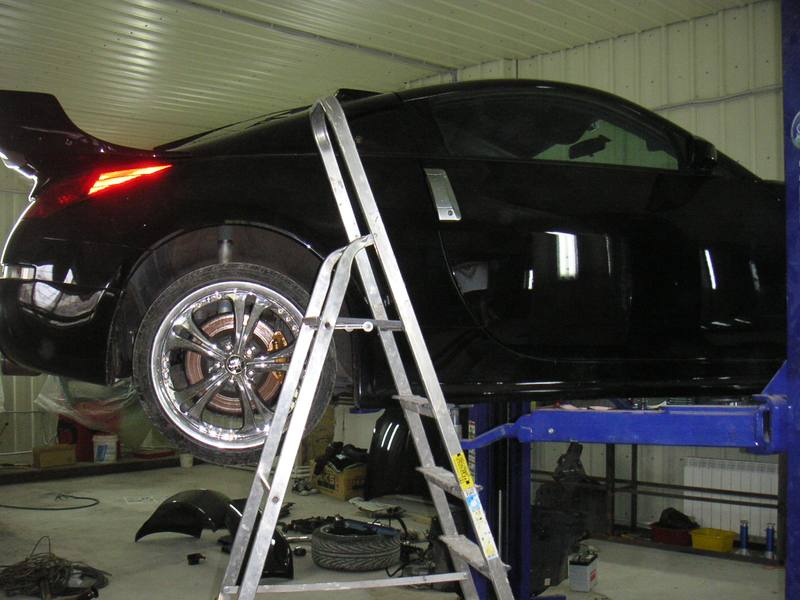

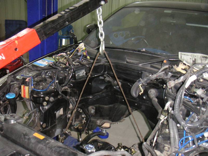

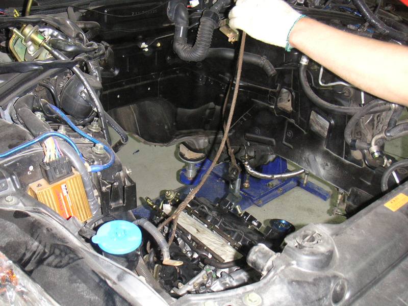

Процесс установки мотора в 350Z
« Ответ #6 : 18 Июнь 2008, 00:42:37 »

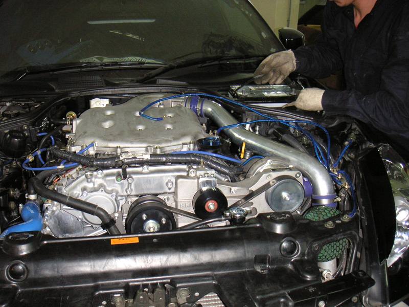

Окончательная сборка и пуск!! Есть запуск!
Вот мотор после использования некачественного масла. Один поршень просто расклинило!

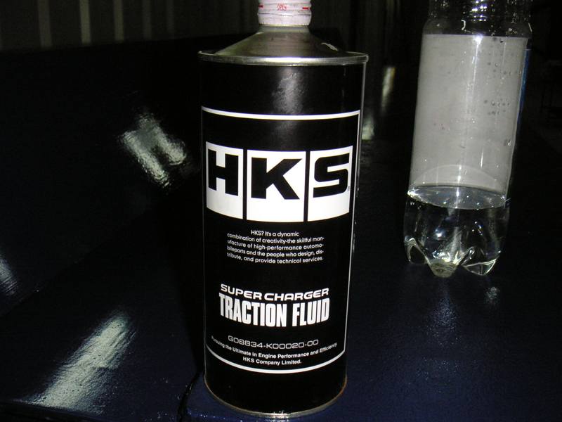

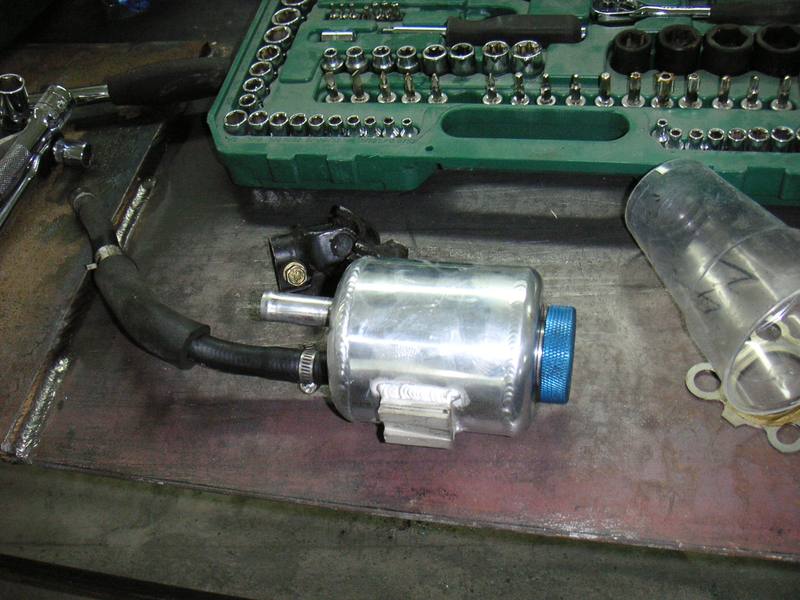

Масло для чарджера!
Запуск!

« Ответ #7 : 18 Июнь 2008, 01:37:43 »
фирму масла в студию!!!
« Ответ #8 : 18 Июнь 2008, 01:52:45 »
Масло, подсолнечное было??? :roll:
« Ответ #9 : 18 Июнь 2008, 08:58:43 »
Масло Shell :)  Даже вкладыши натягивать стало.....
Оффлайн Loomit
  • Сообщений: 1457
  • Репутация: +50/-7
« Ответ #10 : 19 Июнь 2008, 02:11:53 »
да ну вас нафиг. не первая машина на нём ездит, всё с каско-бункера, никаких вопросов.
« Ответ #11 : 19 Июнь 2008, 23:26:04 »
Ты сам спросил... Я видел две канистры с маслом Shell... Одну фирменную, а вторую..... Г.  Реально залепуха. Не уверен, что на Камчатку возят дорогое качественное масло и продают его по 120-150 руб. за литр.
Хозяин тоже брал у проверенных поставщиков и был уверен. Больше подробностей не знаю, поэтому врать не буду.

Как эти моторы к нашему бензину относятся? и что менялось в двигателе при установке чаржера?
« Ответ #13 : 20 Июнь 2008, 10:13:02 »
Этот мотор русского бензина не видел... Комплект полностью Bolt On.
