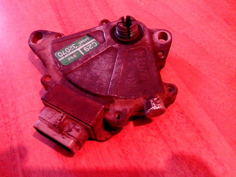

Суть: поменял автомат на механику. Нужно найти в фишке, которая подключалась к девайсу на фото 2 контакта, отвечающих за лампы заднего хода, чтобы удлинить их и воткнуть непосредственно в двухконтактный разъем на МКПП.
В электрике я понимаю маловато, мне проще движку перебрать, но с тестером дружу. В электросхемах тугодум. Думаю, с вашей помощью справлюсь. Не хочу к электрику, хочу сам сделать.

Мысли: если я найду в этой фишке минус и буду его поочередно замыкать на другие контакты при включенном зажигании и смотреть на фонари, такая методика даст результат? Ничего не спалю?
Ничего не нужно делать на зажигании, можно на снятом поставить в положение R, и найти два замкнутых провода (положение "мультиметра" или "тестера" в пищание при замыкании).
Естественно размыкание этих двух проводов должно происходить при переводе селектора из положения R, в любое другое положение.
BuTyC, Виталий, спасибо за совет. Все оказалось очень просто. Сделал сегодня наконец-то по твоему методу. Еще приятный бонус: когда включаешь заднюю передачу, горит буква R на приборке и пищит звуковой сигнал. Автоматный комп рулит.
