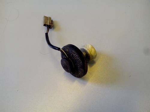

Есть такой вот. Глянь у себя фишку, такая или нет. Не думаю, что тебе нужен бачок. Вообще это от Короллы, но стоял у меня на Висте, один в один. Если нужен, звони. Телефон в профиле. Я в рабочее время на Силуэте, вечером дома на БАМе.

Думаешь дело не в бачке, а в этой крышке? ВОбщем надо пробовать поменять.  У тоёт много взаимозаменяемого, думаю подойдет.
Завтра обязательно позвоню. Спасибо!
Если у тебя такой, то вообще проблем нет. У меня поплавок в самом бачке.
Именно так. Бачок - просто кусок пластмассы. Датчик именно в крышке.

У меня Виста 97го, рестайл, думаю такой же.
