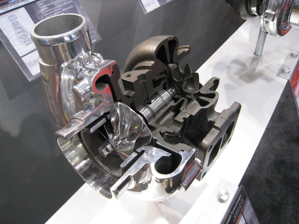

Познавательное турбофото.
« : 08 Февраль 2009, 11:52:05 »
Garrett твинскрольный в разрезе:

Фотка классная;) Как они их режут? Турбинкой что ли?
А где вторая крылчатка? И как твинскролл работает?

« Ответ #2 : 10 Февраль 2009, 23:27:03 »
Резать много ума не надо.
Насчет второй крыльчатки не понял! Твинскролл это два разделенных потока выхлопных газов на одну крыльчатку извращенной формы. Разрез же все показал. Смотри, в турбинной части как-бы две улитки, по идее у них разный а/р, т.е. одна полость лучше крутит на низах, вторая на верхах. Именно поэтому многие пишут про меньшую эффективность твинскрола в том же драге, т.е. при работе на верхах.

« Ответ #3 : 10 Февраль 2009, 23:54:45 »
Я на другом форуме читал, там было написанно, что твинскролл мол не путать с твинтурбо(твинтурбо я то знаю че такое, а вот твинскролл..) там сказали, что две крылчатки... Ну мне кажется, что с изменяемой геометрие все равно получше будет... А турбинная крылчатка и в правду показалась необычной, только не придал значения...
« Ответ #4 : 11 Февраль 2009, 00:01:07 »
Егор, дело не в крыльчатке, точнее не только в крыльчатке, а в форме улитки горячей части...

« Ответ #5 : 11 Февраль 2009, 12:39:48 »
А! Вижу! Теперь вкурил фишку ;)

« Ответ #6 : 11 Февраль 2009, 13:57:52 »
Вообще твинскролл интересная штуковина, вроде как настоящий твинскролл это когда на низких оборотах все газы направляются в одну внутреннюю полость, при повышении заслонка открывается и газы идут равномерно. Где-то в инете встречал, пендосы баловались такими заслонками, изготавливали кустарным способом и там приход (спул) был просто супер. Разница чуть-ли не в штуку. Сейчас поискал, не нашел.
